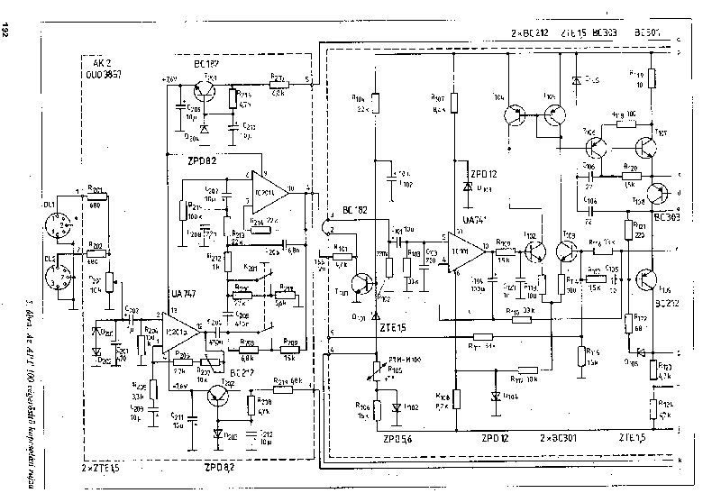

Szerintetek ez a rajz működőképes és tudja azt ami rá van írva? És elbír-e +-50 volt-ot?
Kösz a segítséget!
(#) dolfin válasza djgombi hozzászólására (») Márc 17, 2009 /
Köszi. Jónak tűnik.

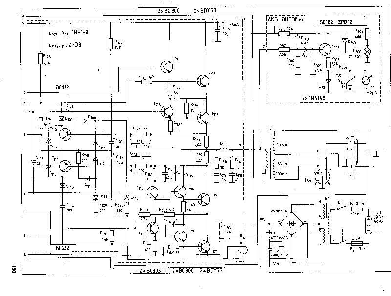

Szeretném kérni a segítségeteket, van egy beag apt 100 as végfokom amit +-29 voltról üzemeltettem(csak ilyen trafóm volt) de gondok lettek vele. A hangfal kimeneten -14 voltot mértem, ha kötök rá hangfalat akkor az R143 as ellenállás elkezd füstölni. Tudtok nekem valami segítséget nyújtani hogy hogyan induljak el? Előre is köszönöm nektek (csak ez az ütöttkopott erősítöm van)
(#) djyuri válasza Flatlander hozzászólására (») Márc 18, 2009 /
SZia
Ha jó a légáramlat,akkor nincs baj,ha belül van minden összetömörítve. Én annak a híve vagyok,hogy sok venti,de közepes fordulattal..így nem zajos,de mégis huzat van.
A porosodásra kell figyelni.
A bordámon 4cm a bordás rész...az anyag 1 cm vastag...és alul két 1 cm vastag L kiállás van még,ami 5cm-re áll ki végig.
A lapos felületre van nekem felfúrva az összes fet.
(#) ngyzoli válasza Tomi20 hozzászólására (») Márc 18, 2009 /
Természetesen a "mély" erősítője fog jobban melegedni,azon egyszerű oknál fogva,h egy átlagos(manipulálatlan)zenei jelben a mély hangok az össz. kimenő teljesítmény kb 60,vagy akár 70%-át is felemésztik.A középsávra 20-25%,a magasra 10%esik,persze ezek csak hozzávetőleges,irányadó jellegű értékek,és (zenei)műfajfüggőek,de általában a mély hangok "viszik el" a teljesítmény túlnyomó részét.
Az is lényeges,hová van belőve a keresztfreki,mert nem mindegy,h 1kHz-től,vagy (mondjuk)6kHz-től dolgozik a magashangú csatorna...
(#) Lacika válasza Máté24 hozzászólására (») Márc 18, 2009 /
Nézd meg, hogy a kimenőtrafó primer és szekunder tekercse közt nincs-e zárlat.
(#) Máté24 válasza Lacika hozzászólására (») Márc 18, 2009 /
Helló! Meglett a probléma vagyis remélem hogy csak ennyi lessz a baj kiment 2 db bc300 as.
De azért köszi.
