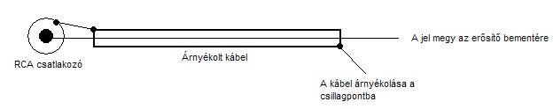

Sziasztok távábbra is fenn áll a hibám az erősítő búgásával. Kicseréltem a kábelt árnyékoltrade ugyanúgy csunálja és ha megérintek a az erősítőben bármilyen kábelt ahol nincs elszigetelve akkor máshogy búg. És az alaplapomon 7.1-es hangkártya van és valamelyik csatornákban halkabban búg valahol pedig nagyon. mármint értem úgy, hogy pl sub kimenetben és frontban máshogy búg. és a dvd lejátszóban is elég hangossan búg.
(#) Tomi20 válasza LGS94 hozzászólására (») Márc 21, 2009 /
Heló
Nem tudom hallottál-e már földhurokról. Egy csillag pontot kellene kialakítani az erősítőben. A vezetéket ne sajnáld! A pufferről, erősítőről, trafóról, és a bemeneti földet egy pontba kell kötni, külön külön vezetékkel! A csatlakozóból jövő jelet árnyékolt kábellel kösd be, mégpedig úgy, hogy az árnyékolást csak az egyik végén kösd be, a másikon vágd le. A bekötést úgy csináld meg, hogy sima vezetékkel (nem kell árnyékolt) az árnyékolást is kösd a csillagpontba. Ha mindent megcsináltál, akkor próbáld ki az erősítőt egy pendrive-ról, vagy Discman-ről, a lényeg hogy a zene forrása ne legyen bedugva 230V-ba. Így rendesen működnie kell.
Ha nem teljesen világos amit írtam, akkor kérdezz.
Jó szerelgetést
(#) LGS94 válasza Tomi20 hozzászólására (») Márc 21, 2009 /
Szia nem nagyon értem. Nekem 1 eres árnyékolt vezetékem van ha az egyik felén nem kötöm be akkor nincs jel.
Heló
A lényeg, hogy minden ahova föld kell a csillagpontba legyen bekötve. Láttam potit is a képen, akkor az erősítő bemenete helyett kösd a potira a jelet, és utána az erősítőre.
bocs a móricka rajzért

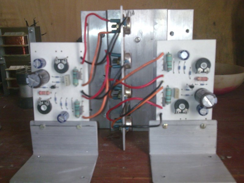

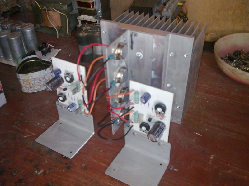

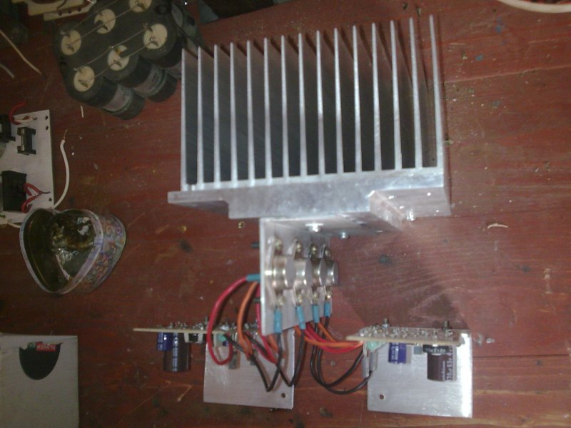

(#) retoocs hozzászólása Márc 22, 2009 /
Sziasztok!!! Az lenne a kérdésem hogy gondot jelenthet-e a tranzisztorokhoz vezető vezetékek hossza?
(#) sebestyen_ferenc válasza retoocs hozzászólására (») Márc 22, 2009 /
Szia szerintem nem, elég vastag vezetékeket használtál fel. Mekkora teljesítményű erősítő ez?,látom 2n3055-ős végtranzisztorok vannak a végfokban.
(#) CIROKL válasza retoocs hozzászólására (») Márc 22, 2009 /
Nagy valószínűségel ennél a végfoknál fog problémát okozni a vezetékek hossza ? Ha lehet old meg másképp !Ez így elég furcsa biztosan meg lehet ezt másképp is oldani ? Csak nem egy JLH ? Milyen végfok -EZ?
(#) retoocs válasza CIROKL hozzászólására (») Márc 22, 2009 /
de az kellene legyen de az első és minden apróság gondot okoz
