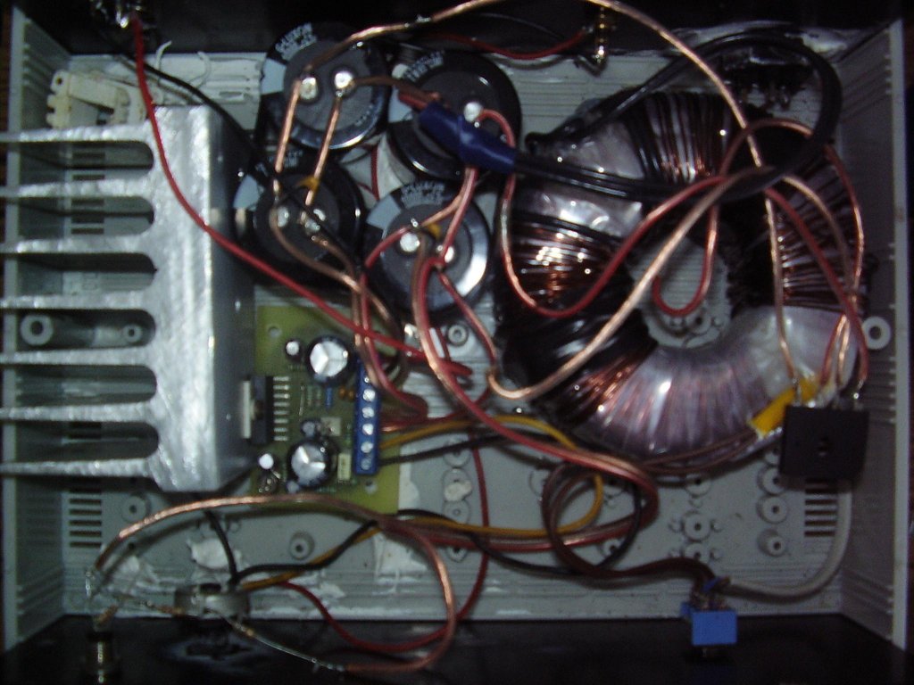

Sziasztok van egy 100W-osnak mondott TDA 7294-es erősítőm ami nagyon búg ha csak 30%-os-ra veszem a hangerőt akkor is olya nagy búgása van , hogy nagyon hallani lehet és idegesítő.Mi lehet a probléma? A kapcsolást úgy oldottam meg, hogy ami a trafóra megy 230V azt az áramkört szakítom meg vele. És ha lekapcsolom a kapcsolót abban a pillanatban megszűnik a bugás de van még egy útóhang is ilyen susogás féle hang. A trafóm toroid ezért nem gondolom, hogy gerjedés lenne az oka nincs is hozzá még így sem közel hiába toroid és láttam képeket, hogy EI magos trafók az erősítő panel tövében vannak.

(#) Robi85 válasza LGS94 hozzászólására (») Márc 16, 2009 /
Egy képet tudnál beszurni, hogy a tápot hogyan kötötted be? Meg az egészről ugy ahogy most van, arról is kéne kép. Hátha jobban tudnak segiteni mások. Nálam is a táp volt a bajos.
(#) LGS94 válasza Robi85 hozzászólására (») Márc 16, 2009 /
Igen küldök egy képet. Azt nem említettem, hogy úgy növeltem a trafóm feszét, hogy a toroidra tekertem rézdrótot lehet ez is a baja de tudtommal ez olyan mintha a trafó lenne tekercselve.
A bemenetnek a GNDjét ugye nemkötötted be a csillagpontba? Eléggé kuszák a vezetékek, nem nagyon lehet kivenni belőle valamit is.
Ahová a táp GND-je megy arra a csillagpontra gondolsz? Ha arra akkor nem.
Árnyékolt vezetéket használtál a bementhez és a potihoz? Ugynézem nem azok. Vagyis a képen ugy látszik mintha nemaz lenne. De lehet hogy rosszul látok.
Igen belül nem árnyékolt a veszeték a dobozban de a a számítógéptől a dobozik árnyékolt vezetéken megy.Ja és Jack RCA átalakítót használok és azon van két kimenet jobb bal és mindegyik pl front háttér sub és center egy jack aljzatban van és ezeken ha csak egy csatornán szól szépen a másikon búg és nagyon halkan szól a zene benne.
Akkor először cseréld ki a vezetékeket árnyákoltra a dobozban, és használj RCA aljazatot az erősitőhöz. Szerintem ott lesz a hiba, mivel alapból árnyékolt vezetékkel szokták megoldani a bemenet és az erősitő közti csatlakozást.

(#) djgombi válasza LGS94 hozzászólására (») Márc 17, 2009 /
Borzasztó messze van a gratz híd a pufferektől!!
Azt a lehető legközelebb kell elhelyezni, hogy a puffereket töltő áramok ne keltsenek zavart. A csillagpontba kell a dobozt is földelni. A bemeneti kábelt biztos cseréld le árnyékoltra. Könnyen kiderítheted hogy az-e a baj:
-Bekapcsolod az erősítőt feltekered félhangerőre és közelíts az ujjaddal a bemeneti kábelhez a panelnál. Ha erősödik a búgás akkor az a gond

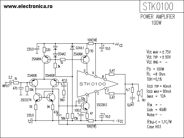

(#) norbbie hozzászólása Márc 17, 2009 /
Van egy fisher erősítőm STK-0100-as ic-vel az egyik oldalán a hangfalkimeneten 30V-ot mértem, előfordulhat hogy az Ic mellett más is tönkrement benne vagy ha kicserélem az ic-t akkor működni fog?
(#) djgombi válasza dolfin hozzászólására (») Márc 17, 2009 /
Egy 20 wattos nagyon jó hangú erősítő RAJZA.
