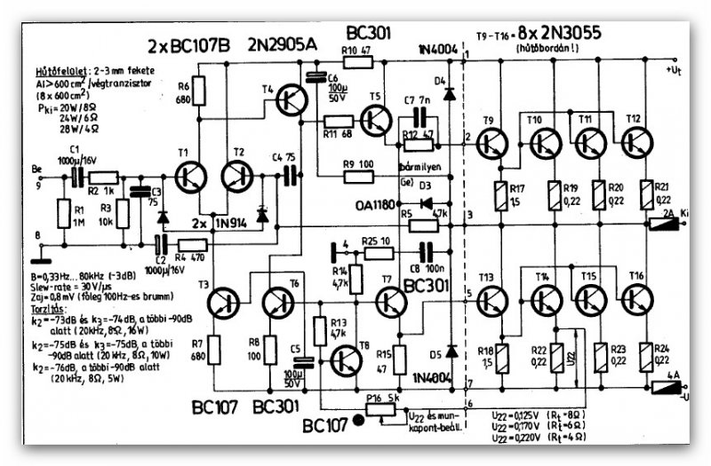

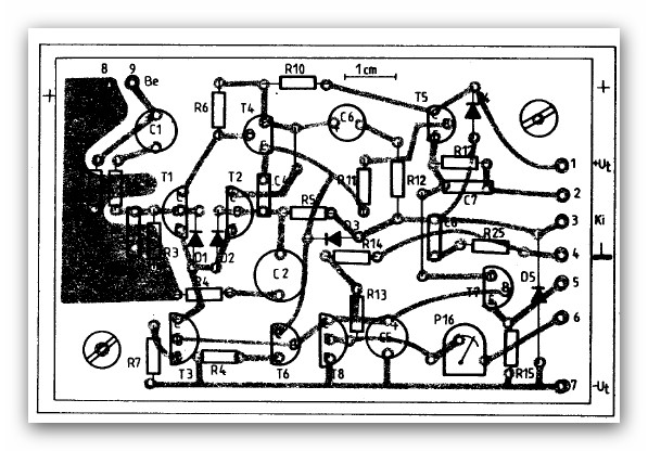

(#) berkigyuri hozzászólása Márc 24, 2009 /
Már a kezdő kérdésekben feltettem ezt a kérdést ,de itt is megkérdezem hátha azt nem olvassák a szakik.
Tehát van egy kapcsirajzom meg egy nyákrajzom és egymáshoz képest rosszak.
Na most nem tudom,hogy melyik lehet a jó?
Megkérem azt a kedves hozzáértőt aki otthon van az"A" oszt. erősítők(meg egyébként) világában,hogy mondja meg ,hogy működik-e ez a kapcsolás a mellékelt kapcsirajzon.
Valamelyik teljesen rossz arra már rájöttem.(csak arra nem melyik)
De ha jó maga a kapcsi akkor az tuti lenne.
Egyébként 1983-as RT-ben van a doksi.
Előre is köszi a segítséget.
(#) besi99 válasza berkigyuri hozzászólására (») Márc 25, 2009 /
Rajz: válassz valami mást. Amikor pl a t3-nál a bázis egy kondival kóborol, egy szál munkapontbeállítás nélkül, akkor sajtóhibát, elírást keres az ember.Ha nem talál, na elb....a. De mikor a harmadik igencsak zűrös, időállandós dologba gabalyodik az ember, sőt a végfok egyik emitterről csatol vissza, az tündéri.
Legyen valami más. Az uncsi Q xx nem jó?
Anno láttam ezt a rajzot, már akkor sem vonzott. (20éve)
