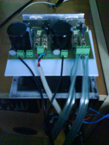

Jobbára aggaszt, hogy mi miatt dorombol a trafó?
(#) szabónagymester hozzászólása Ápr 6, 2009 /
Még mindig aggaszt, hogy mi miatt dorombol a trafó? Tegnap éjszaka még játszottam vele egy kicsit, mert a poti hiba miatt, maceráztam a hangerő beállításon. De ez most nem lényeg, és nem ide vágó téma.
Mivel nem tudom finoman beállítani a tv vonal szintű (scart) kimenetéhez az optimális hangerőt, ezért a fejhallgató kimenetéről vezéreltem meg.
Fura jelenség lépett fel, arról a megtáplálásról gerjedt. A gerjedés okára rá jöttem és elhárítottam, de észre vettem, hogy mikor a földhurok miatt búgott, a trafó is jobban dorombolt.
Van ezeken az áramkörökön (TDA7294) egy stby és mut. funkció. Bár ennél az áramkörnél más megoldással van kialakítva. Lényeg, hogy ha készenlétben van a készülék a trafó akkor is dorombol.
Ekkor többszöri alkalommal ki és bekapcsoltam, de a készüléket nem kapcsoltam fel st.by-ból. Ekkor, a többszöri ki/be kapcsolás során, elhallgatott a trafó, de ha a készüléket felkapcsoltam st.by-ból, ismét "muzsikált" a trafó.
A készülék jelen pillanatban is üzemel, szinte a nap 24 órájából 15-20 órát folyamatosan megy. Semmi hibát nem hoz. De engem akkor is aggaszt ez a dorombolás, mert egész biztosra tudom, hogy valami nem ok, valami zavar okozza, csak azt nem tudom, mi?!

Táp áganként 30000uf/63V, 2x10000uf a gréchez, a lehető legrövidebb vezeték a trafó és gréc között, gréc és konik egy panelen, 1-1 koni 10000uf/63V a panelen.
Lényegében ennyi. Mellékelek képeket.

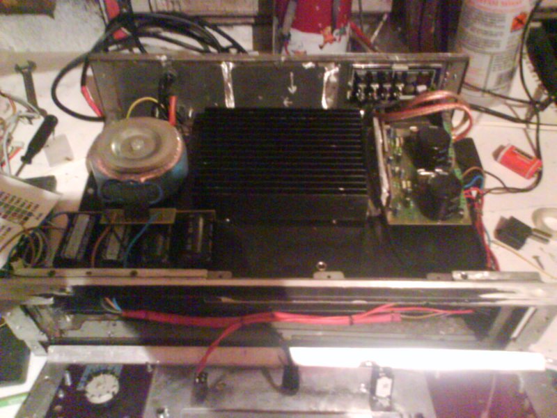

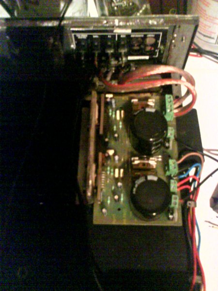

(#) szabónagymester válasza szabónagymester hozzászólására (») Ápr 6, 2009 /
És így néz ki összerakva.
Sajna elég gyér képminőség!
