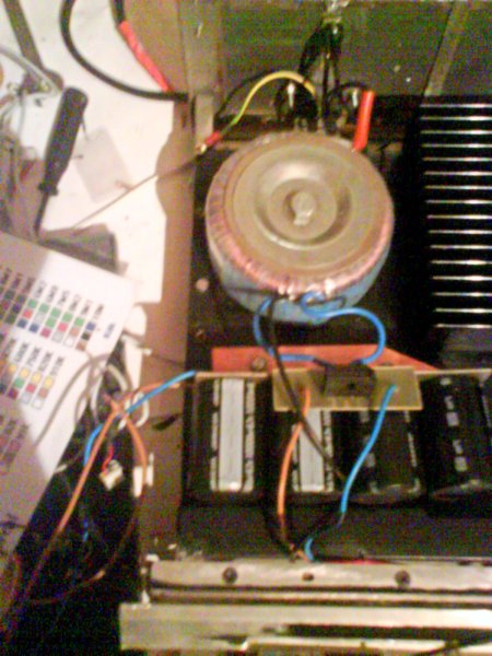

Jobbára aggaszt, hogy mi miatt dorombol a trafó?
Még mindig aggaszt, hogy mi miatt dorombol a trafó? Tegnap éjszaka még játszottam vele egy kicsit, mert a poti hiba miatt, maceráztam a hangerő beállításon. De ez most nem lényeg, és nem ide vágó téma.
Mivel nem tudom finoman beállítani a tv vonal szintű (scart) kimenetéhez az optimális hangerőt, ezért a fejhallgató kimenetéről vezéreltem meg. Fura jelenség lépett fel, arról a megtáplálásról gerjedt. A gerjedés okára rá jöttem és elhárítottam, de észre vettem, hogy mikor a földhurok miatt búgott, a trafó is jobban dorombolt. Van ezeken az áramkörökön (TDA7294) egy stby és mut. funkció. Bár ennél az áramkörnél más megoldással van kialakítva. Lényeg, hogy ha készenlétben van a készülék a trafó akkor is dorombol. Ekkor többszöri alkalommal ki és bekapcsoltam, de a készüléket nem kapcsoltam fel st.by-ból. Ekkor, a többszöri ki/be kapcsolás során, elhallgatott a trafó, de ha a készüléket felkapcsoltam st.by-ból, ismét "muzsikált" a trafó. A készülék jelen pillanatban is üzemel, szinte a nap 24 órájából 15-20 órát folyamatosan megy. Semmi hibát nem hoz. De engem akkor is aggaszt ez a dorombolás, mert egész biztosra tudom, hogy valami nem ok, valami zavar okozza, csak azt nem tudom, mi?! Aki érdemben tud segíteni, kérem tegye meg. Előre is köszönöm!

A giant elektromiktól rendeltem mint a trafót mind az áramkört készre szerelve. Az áramkör kapcsolása nincs meg, de TDA7294. Bár nem egy szokott konstrukció, és ez rögtön kicsit gyanakvóvá tett, hogy a némítás és st.by nem rövidre zárással történik testre, hanem egy tápágat szakít meg.!? A panelről meg nem készítettem kapcsolási rajzot, de tervemben van lekérni tőlük. De egy vázlati blokksémát készíthetek, de semmi ördöngösség. Táp áganként 30000uf/63V, 2x10000uf a gréchez, a lehető legrövidebb vezeték a trafó és gréc között, gréc és konik egy panelen, 1-1 koni 10000uf/63V a panelen. Lényegében ennyi. Mellékelek képeket.
És így néz ki összerakva.
Sajna elég gyér képminőség!

De azt azért kiemelném, hogy nem az erősítő búg, hanem a trafó egy kicsit. Ha poti van benne, akkor a hálózati és jelföldet a kistápfeszültségű földdel össze kell kötnöm, hogy ne legyen földhurok, de most poti nélkül meg, (két trimer bemenet szabályzó van benne alapból) nem kell összekötni. Ha a gyors szűrést teszek be akkor megszűnik a trafó berregése is?

Hmmm.... Arra nem vennék mérget! Mekkora trafó ez? VA gondolok! És mekkora az erősítő teljesítménye?
Az erősítő és a táp közös földponton van?

A trafó berregése egész biztos nem fog megszűnni attól, hogy egy szűrkondit beépítesz bárhová is.
A trafó talán rosszul van összerakva, vagy rossz minőségű anyagból van, vagy túl van gerjesztve, vagy túl nagy áramfelvétel van róla, vagy akármi más baja is lehet. Vagy ez mind együtt.

A trafó 150VA (Ez nem egészen egyező a W-al úgy tudom. Vagy ez egy új hülye divat teljesítmény értéket megadni?) Az erősítő csendes! Nincs jel, nincs búgás. Egy szar bányászott nyitott poti szívatott napokon át, de kiszedtem belőle. Az erősítő mint már mondtam TDA7294-re épül. 6ohm-mal terhelve, 38V-tal tápláva. (Természetesen szimmetrikusan) Kb 50-60W-ra saccolom a kimeneti teljesítményt. Az előbbiekben írtam, az erősítő közös földön van, de potival a hálózati földre rá kellett kötnöm, mert akkor búgott.
Upsssss..... Most jutott eszembe! Igaz ez toroidra nem biztos hogy igaz, de én lemezes trafókat használok és tekercslés után mindig lakkfürdőbe vannak mártva.
Anélkül sajnos azok búgni is fognak!
A trafó tuti nem rossz! Előzőekben már azt is írtam, hogy mikor csak bordán volt, és a tápegyég szerűség, 1-1 10000u-s kondi, és egy bohöm gréc volt, akkor nem berregett.
arra gondolok én is, hogy túl van terhelve a milliom kondi miatt, és valami zavar lép fel. Most viszont lépnem kell, később leszek ismét.
Erősítőd nem melegszik nagyon? Nyugalmi árama mennyi? Mert lehet, hogy gerjed a végfokod, és állandóan felvesz akár 1-2A-t is.
