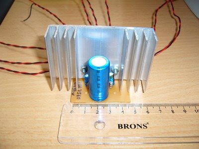

Nem sok ennél egyszerűbb 2 vagy 4csatornás végfok van.
És óriási lett

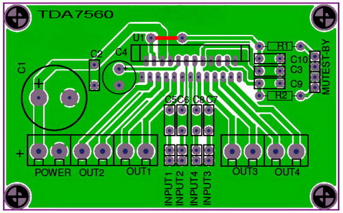

Azért a TDA7560 nagyobb teljesítményű.
Itt egy alternatíva a panelhez így nem kell kétoldalasra csinálni, csak a végfok a panel közepén van.
NET-en találtam de jó ötlet, csak a kondi ne legyen közel a hűtőbordához.

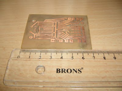

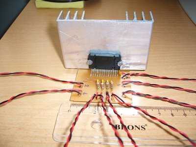

És még egy jó kivitel.
Bár van aki nem szereti a telefóliásat, ez egy remekül működő panelterv, gerjedés mentes.

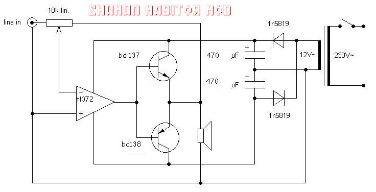

Uraim lehetne egy kérésem? Adott ez a panel, viszont eléggé béna vagyok hozzá és nem tudok belőle egy épkézláb paneltervet készíteni, többek között kezdő mivoltom miatt. Eagle-ben próbálkozok, és sajnos már a sematikus programrésze is fagy, pcb expresszel meg egyszerűen nem látom át ha egyből panelt próbálok megszerkeszteni. Lenne e valaki oly jólelkű, hogy elkészíti nekem? Köszönöm!

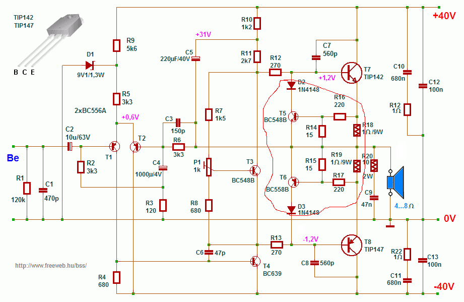

(#) szamóca válasza Cunici hozzászólására (») Aug 3, 2009 /
Hát ezt én sem értem, pedig én már sok mindent nem értettem!
Hidd el a hifikben is olyan áramköri megoldást használnak amit Tomi ecsetelt. :yes:
(#) Cunici válasza szamóca hozzászólására (») Aug 3, 2009 /
Ilyen védelmi rész van ebben is , de miért nem működik akkor ? A biztik helyén nekem 3,15A os biztik vannak , ezek túl nagyok lenének ? Szerezzek 3A os biztiket?
Itt van a fájlban az erősítő, azt építettem meg amelyikben kettő trimmer van .
(#) Tomi20 válasza Cunici hozzászólására (») Aug 3, 2009 /
Tehát Te azt az erősítőt építetted meg, amit Szamóca mutatott? A biztosító nem az erősítő védelmére van, hanem a transzformátor miatt. Ha kiég a bizti, akkor már vége az erősítőnek. Ezzel az erősítővel az a gond, hogy a védelme áramgenerátoros, így ha rövidre zárod a kimenetet, akkor a keletkező teljesítményt a végtranyók fűtik el, ha kevés a hűtés, akkor vége. Ez a védelem kb annyira elég, hogy szereléskor a bekapcsolt erősítő kimenete összeér egy pillanatra.

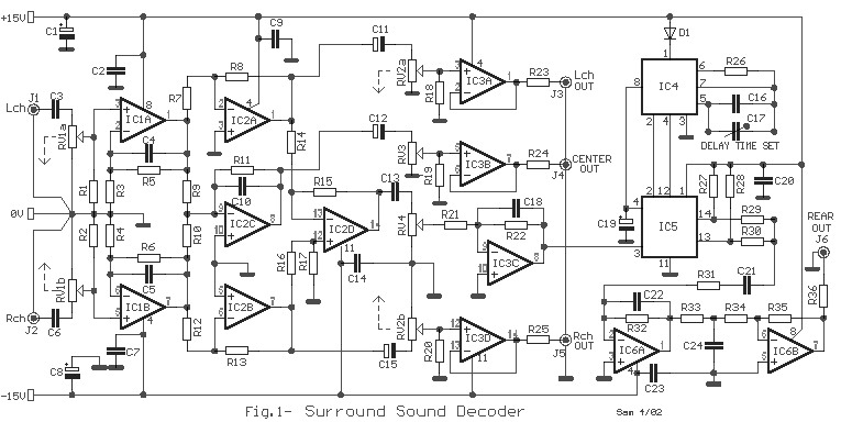

Sziasztok,építenék egy 5.1-s házimozit és ahhoz kellene nekem valami egyszerű dolby dekóder.
Agyon kerestem a neten de nem találtam.
Valaki tudna nekem adni ilyen kapcsi rajzot.

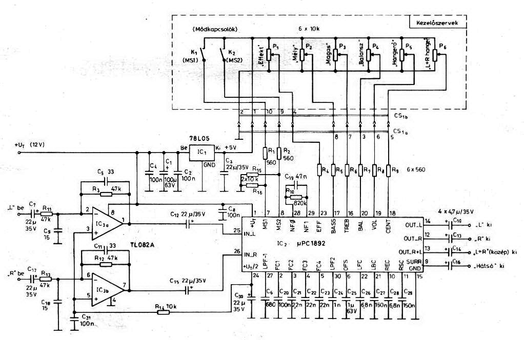

(#) J-O-E válasza zotyo91 hozzászólására (») Aug 4, 2009 /
Itt egy pár hirtelen.
-A Surround_sound-decoder_01 txt-ben ennyi kisegítő infó van.
-dolby_kapcsrajz_02-hoz van sok kisegítő infó
-a v.03-ról ennyi.
(#) zotyo91 válasza J-O-E hozzászólására (») Aug 4, 2009 /
Kössz a rajzokat J-O-E.

A dolby_kapcsrajz ot szivesen.
