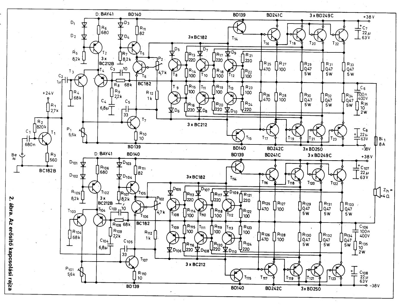

Ha már itt tartunk, hogy melyik erősítő jó vagy éppen nem jó...(etc.), akkor ki szeretném kérni a véleményeteket erről a hídkapcsolású 240W hangszererölködőről!
Tehát mondjátok, hogy jó !
(#) Peti_85 válasza maTaKee hozzászólására (») Aug 25, 2007 /
Háát ez nagyon brutál... Még többet is ki nézek belőle, mint 240W
Hát ez már pofásabb!
Jó kis anyagköltsége van ennek is!!! :yes:

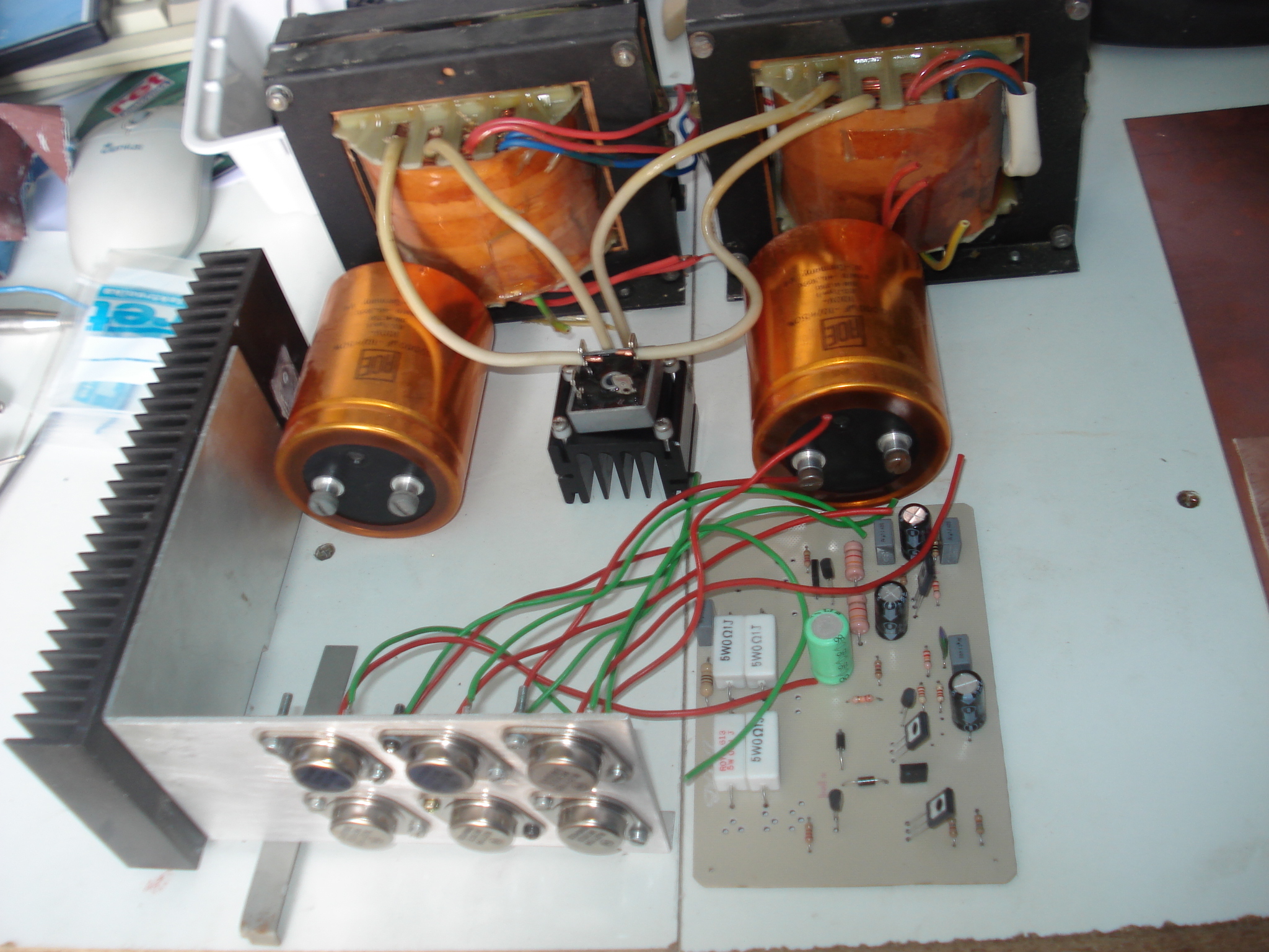

(#) Doncso válasza lamalas hozzászólására (») Aug 25, 2007 /
Hát mostmár mind1 mert féluton vagyok vele, remélem müködni fog, viszont mindenképpen elgondolkodtató amit irtál! a tápot meg magam is érdekesnek találtam, én modjuk 2db 400w-ossal fogom hajtani, a kondi egyenlőre 2x10000uF.
Üdv : Doncso

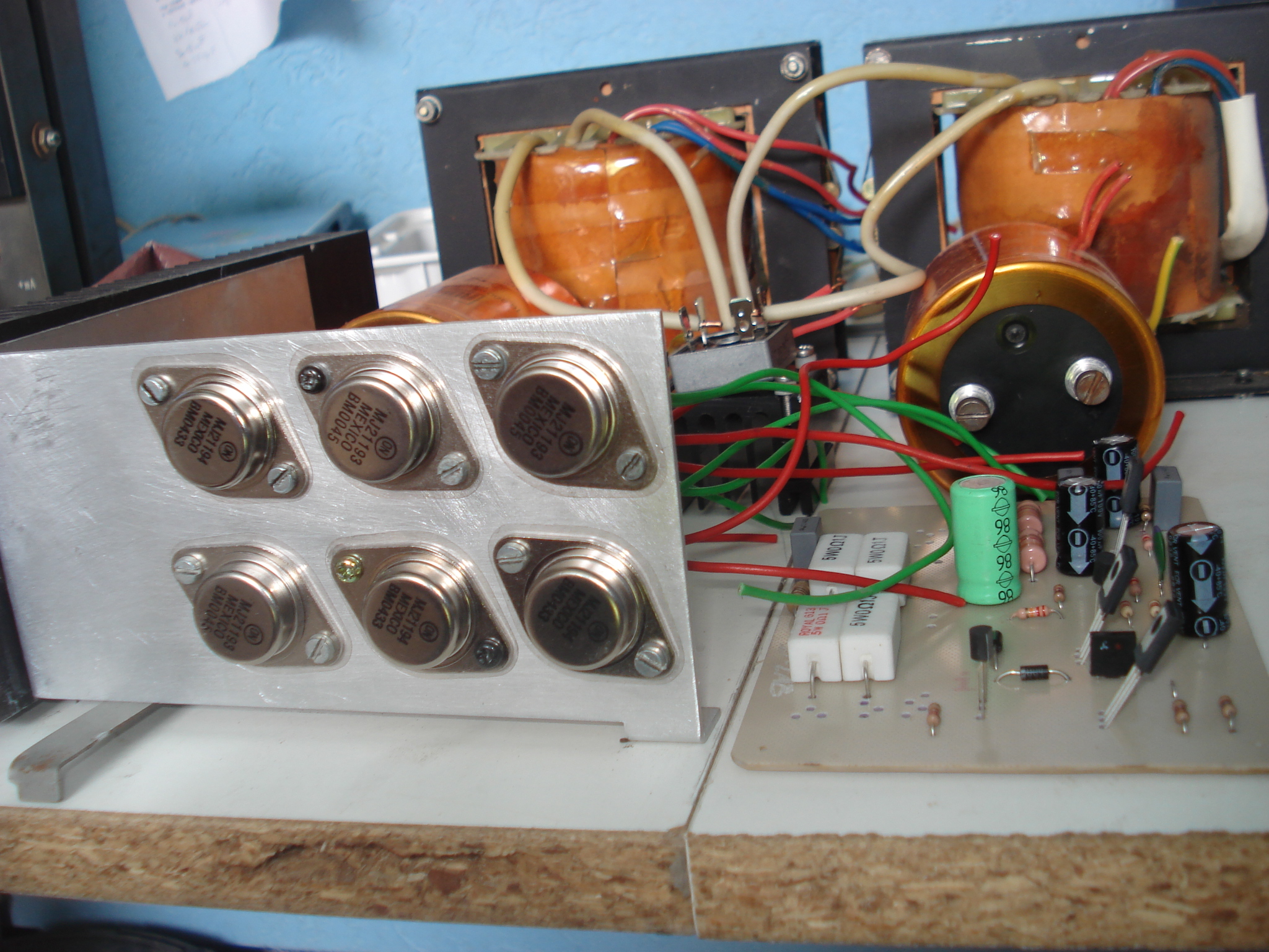

(#) Doncso hozzászólása Aug 25, 2007 /
Szia Proksa!!!
Na igy haladok a végfokkal, előbb utóbb csak összeáll! Itt vannak képek.

(#) lamalas válasza Doncso hozzászólására (») Aug 26, 2007 /
Szia Doncso!
En nem ajanlom, hogy abban a formaban epitsd meg a tapegyseget az erositodhoz ahogy a korabbi csatolt kepen lathato. A ket kulon trafohoz csinalj ket kulon tapot (azaz mindegyiknek sajat graetz hid + puffer) es az igy kapott 2 egyenfeszultsegu tapot kosd megfeleloen sorba, hogy egy kettos tapod legyen. Meg 1 kerdes: ugye a vegtranyok allatti csillam szigetelok mindket oldalan van szilikon zsir v. vmilyen mas hovezeto paszta?
