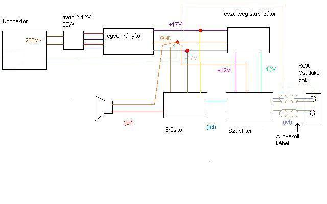

(#) otlm válasza bancsi15 hozzászólására (») Aug 22, 2009 /
Ha fából van a doboz akkor tényleg értelmes dolog leföldelni .
Nem lesz jó ha így akarod bekötni!
A "jel" nevű vezetéknek illik árnyékoltnak lenni, hacsak nem 2 centire rakod a panelokat egymástól.
Ezeknek az árnyékolását mégis hová szándékoztad kötni?
(#) Bassmester válasza bancsi15 hozzászólására (») Aug 22, 2009 /
A bemeneti jelföldet ne kösd a csillagpontba és a készülékházra (elö és hátlapra) sem. A Te esetedben a szubfilter testjére kell kötni, árnyékolt vezetékkel.
(#) bancsi15 válasza Bassmester hozzászólására (») Aug 22, 2009 /
Így már jó lesz?
Hát nem hiszem... bár lehet hogy kapizsgálod, de ez a rajz egy kicsit kaotikus. A szubról is árnyékolt kábellel kéne a végfokra vinni a jelet és a csillagpontba csak a végfok testjét bekötni. Szerintem a végfok tápágairól sem a legjobb ötlet levenni a szub tápját.

(#) bancsi15 válasza Bassmester hozzászólására (») Aug 23, 2009 /
Próbáltam javítani, ahogy mondtad, de a szub tápjával kapcsolatban nem tudok jobbat. Honnan kéne levenni?

(#) Bassmester válasza bancsi15 hozzászólására (») Aug 23, 2009 /
Milyen trafód van? Ha toroid, akkor tekerj rá külön szekundert a szubnak, vékony CuZ drótból. De úgy is életképes a dolog ahogy eltervezted.
Sajnos nem toroid, hanem hiperszil. Nemrég készíttettem hozzá a tekercseket.
Ha így életképes, ahogy a legutóbbi képen van, akkor így hagyom. Remélem jó lesz.

(#) otlm válasza bancsi15 hozzászólására (») Aug 24, 2009 /
Most megint sikerült földhurkot betervezni!
Majd talán Bassmester elmondja hogy hová.
(#) szamóca válasza bancsi15 hozzászólására (») Aug 24, 2009 /
A hangsugárzóra menő testet is a csillagról vedd le ne a végfok panelről. A jelbemeneti RCA aljzatra is a csillagról vigyél testet. Az árnyékolóharisnyák egyik végét kösd csak testre. A csillagpont kiválasztása is lényeges szempont.
(#) banyaiakos válasza bancsi15 hozzászólására (») Aug 24, 2009 /
Talán így.
A végfokpanelre tegyél párszáz µF puffert és 100nF hidegítőkondikat. A szűrőpanelen ugyanígy, csak pártíz uF.
Remélem nem rajzoltam el semmit. Kicsit korán van még
Mégvalami: ehez a kapcsoláshoz ez megfelel? Ha nem akkor milyen kell bele?
Köszönöm
(#) J-O-E válasza banyaiakos hozzászólására (») Aug 24, 2009 /
Jónak tűnik, de kivitelezéskor fontos hogy rövid kábelekkel kösd össze "közel legyenek egymáshoz a részegységek" kivéve a trafó ha nem torioid akkor kell egy kis távolság a mágneses szórás miatt.
A bemenőjelnél csak az egyik végét kösd be az árnyékolásnak, a földpotenciál eltérés miatt "földhurok" keletkezhet a jelforrás és az erősítő között ha mindkét végét bekötöd.
Ne sajnáld a 100n hidegítő kondikat az egyenirányítóból és a stabilizátorból.
(#) banyaiakos válasza J-O-E hozzászólására (») Aug 24, 2009 /
Ja igen köszi. Bizony korán van. A rövid kábelek kimaradtak és aztis elnéztem hogy az RCA-tól olyan legyen az árnyékolt kábel hogy 2 szál+árnyékolás. Úgy már jó lesz.
Csak összehozzuk bancsi15-nek ezt a huzalozást végre.

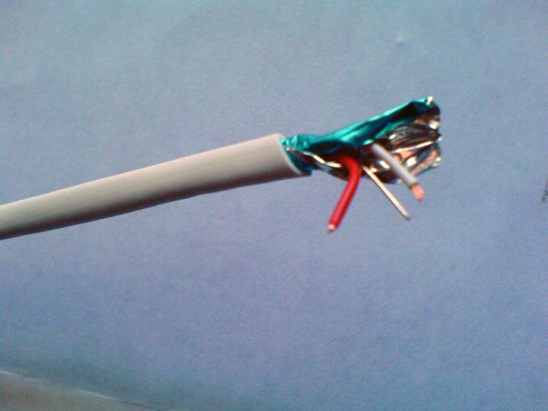

(#) bancsi15 válasza banyaiakos hozzászólására (») Aug 24, 2009 /
Köszi a rajzot. Végre valami, ami működőképes lehet. Az alatt mit értesz, hogy az RCA-tól az árnyékolt kábel 2 szál+ árnyékolás? Úgy gondoltad, hogy ami a rajzon az RCA-k után két külön árnyékolt kábel az legyen egyben?
Köszi
Piros jobb, fehér a bal csatorna (teljesen mindegy). A harmadik szál pedig mindenképp a GND. Én lomexbe vettem olcsón. Van fekete színü is. Azt nem láttam de drágább volt pár Ft-al. Egyébként ez van rá írva: "ALARM CABLE 2x0.22"
OK köszi szépen.
Már csak annyit, hogy az baj, ha olyan árnyékolt kábelt használok, ahol az árnyékoláson kívül 6 szál van benne, de nem használnék belőle csak kettőt az RCA csatlakozóknál( +GND) és egyet az erősítőnél( +GND)?
Ilyen van itthon rengeteg.
