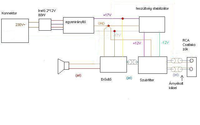

.Nem lesz jó ha így akarod bekötni! A "jel" nevű vezetéknek illik árnyékoltnak lenni, hacsak nem 2 centire rakod a panelokat egymástól. Ezeknek az árnyékolását mégis hová szándékoztad kötni?
A bemeneti jelföldet ne kösd a csillagpontba és a készülékházra (elö és hátlapra) sem. A Te esetedben a szubfilter testjére kell kötni, árnyékolt vezetékkel.

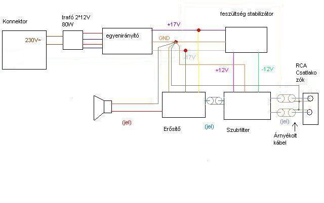

Így már jó lesz?
Hát ez úgy hangzott, mint egy masszív ellenjavaslat... Hmm, mindegy, akkor porosodjanak itt tovább?
Miért pont erősítőben akarod felhasználni, ráadásul háromból még egy sztereó erősítőt sem tudsz készíteni. Max 10-15W-ot tudsz belőle kivenni. A komplementer párja megvan?
Hát nem hiszem... bár lehet hogy kapizsgálod, de ez a rajz egy kicsit kaotikus. A szubról is árnyékolt kábellel kéne a végfokra vinni a jelet és a csillagpontba csak a végfok testjét bekötni. Szerintem a végfok tápágairól sem a legjobb ötlet levenni a szub tápját.

Próbáltam javítani, ahogy mondtad, de a szub tápjával kapcsolatban nem tudok jobbat. Honnan kéne levenni?

Milyen trafód van? Ha toroid, akkor tekerj rá külön szekundert a szubnak, vékony CuZ drótból. De úgy is életképes a dolog ahogy eltervezted.
Sajnos nem toroid, hanem hiperszil. Nemrég készíttettem hozzá a tekercseket.
Ha így életképes, ahogy a legutóbbi képen van, akkor így hagyom. Remélem jó lesz.

Most megint sikerült földhurkot betervezni!
Majd talán Bassmester elmondja hogy hová.
A hangsugárzóra menő testet is a csillagról vedd le ne a végfok panelről. A jelbemeneti RCA aljzatra is a csillagról vigyél testet. Az árnyékolóharisnyák egyik végét kösd csak testre. A csillagpont kiválasztása is lényeges szempont.
Jónak tűnik, de kivitelezéskor fontos hogy rövid kábelekkel kösd össze "közel legyenek egymáshoz a részegységek" kivéve a trafó ha nem torioid akkor kell egy kis távolság a mágneses szórás miatt.
A bemenőjelnél csak az egyik végét kösd be az árnyékolásnak, a földpotenciál eltérés miatt "földhurok" keletkezhet a jelforrás és az erősítő között ha mindkét végét bekötöd. Ne sajnáld a 100n hidegítő kondikat az egyenirányítóból és a stabilizátorból.
Ja igen köszi. Bizony korán van.
A rövid kábelek kimaradtak és aztis elnéztem hogy az RCA-tól olyan legyen az árnyékolt kábel hogy 2 szál+árnyékolás. Úgy már jó lesz.Csak összehozzuk bancsi15-nek ezt a huzalozást végre.

Köszi a rajzot. Végre valami, ami működőképes lehet. Az alatt mit értesz, hogy az RCA-tól az árnyékolt kábel 2 szál+ árnyékolás? Úgy gondoltad, hogy ami a rajzon az RCA-k után két külön árnyékolt kábel az legyen egyben? Köszi
Piros jobb, fehér a bal csatorna (teljesen mindegy). A harmadik szál pedig mindenképp a GND. Én lomexbe vettem olcsón. Van fekete színü is. Azt nem láttam de drágább volt pár Ft-al. Egyébként ez van rá írva: "ALARM CABLE 2x0.22"
OK köszi szépen.
Már csak annyit, hogy az baj, ha olyan árnyékolt kábelt használok, ahol az árnyékoláson kívül 6 szál van benne, de nem használnék belőle csak kettőt az RCA csatlakozóknál( +GND) és egyet az erősítőnél( +GND)? Ilyen van itthon rengeteg.
