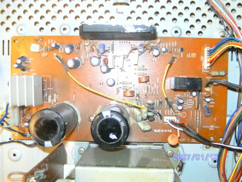

(#) frissadam hozzászólása Okt 16, 2009 /
Hi!
Van egy Sharp system 7700 végfokom STK 4241 vég IC-vel. Tök jól működött az egész cucc csak nem használtam és eltettem kis időre.... Most megint kellene de az egyik fele nem szól, minden előjáték nélkül. Semmi életjelet nem ad , se nem búg se nem recseg. Szétkaptam és egy 6Ohmos ellenállás el volt égve. kicseréltem a másik felében lévő ellenállással de így sem jó. Valaki dolgozott már ezzel a végfokkal? Egyéb tapasztalat?
(#) J-O-E válasza frissadam hozzászólására (») Okt 16, 2009 /
Ez elég nagy teljesítményű végfok 2x120W. Lehet hogy a hosszú pihenés alatt a kondik megadták magukat elöregedtek de nem igazán van a kapcsolásban 6 Ohm, 4,7 Ohm vagy 0,22 Ohm-nak kellene lenni benne?! "nézted már a relét ha az a hangfalvédelem lehet kontakt hiba is" Na prsze ha leégett egy ellenállás és köze volt a 12-15-ös lábakhoz akkor elszálhatott a végfok

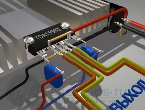

(#) wtc válasza J-O-E hozzászólására (») Okt 16, 2009 /
Kipróbáltam 36Ah-s autóakksival, és ugyanúgy durrogott ha mindkét hangfalat rákötöttem, szóval nem a táp a hiba. A 9, és a 15. lábát nem kötöttem sehova az IC-nek, ahogy a kapcsoláson is van. Akkor esetleg az lehet hibalehetőség, hogy a kimenetre tettem egy 250V/6A 2ák. kapcsolót, hogy késlelteve kapcsoljam be a kimeneteket?
Vagy akkor mi lehet a probléma?
Köszi előre is!
(#) J-O-E válasza wtc hozzászólására (») Okt 17, 2009 /
Hát azt a te általad használt kapcsoláson kellene megnézni hogy a 15.-ös lábbal mit kell kezdeni a gyári adatlap szerint 1.5V referencia feszültséget kell beállítani rajta az alacsony frekis torzítások csökkentésére, ide egy 22-47ľF körüli kondit lehet kötni de el is hagyható.
A 9.-est nem kell bekötni.
Az IC 4-es lábára a GND ről 100µF ot érdemes betenni (supply voltage ripple rejection.)
De te Quadba vagy hídba használod?
(#) ferzoo válasza wtc hozzászólására (») Okt 17, 2009 /
Nem tudom mit akarsz a 12Voltos akkuval,mert ez az STK is +- tápról működik,csakúgy mint a többi.Egyébként mint az adatlapból kiderül,+-53V az ajánlott tápfesz.g.itt éri el 4ohmon a 120W-ot,a kimeneti P-t.A nyugalmi áram is tápfesz.g függvénye ez 20mA/min.és 40mA/tipikus van megadva.Ha füstöl az Ic.tápágban levő 0,22-0,5ohm/5W ellenállás,akkor az már tönkrement valószínűleg,zárlatos végtranyó miatt.

(#) wtc válasza J-O-E hozzászólására (») Okt 17, 2009 /
A 4. es lábán megvan a 100µF a 15 ös lábán nincs seemi, és hídalva használom, tehát ez a rajz alapján van minden. ferzoo-nak: A 12V-os akksival azt akarom, hogy mivel ez egy autós végfok, erről mindenképpen működnie kellene, ezálltal most kiderítettem, hogy nem a trafó kicsi hozzá, hanem más a hibája.
A 15-ös lábáról hoza kössem a 22nF-es kondit?
És még az a fura, hogyha adok jelet az A bemenetnek, a B kimeneten lehet nagyon halkan hallani.
(#) bakos13gab válasza kadarist hozzászólására (») Okt 17, 2009 /
Teljesen igazad van, időközben átgondoltam a dolgot.

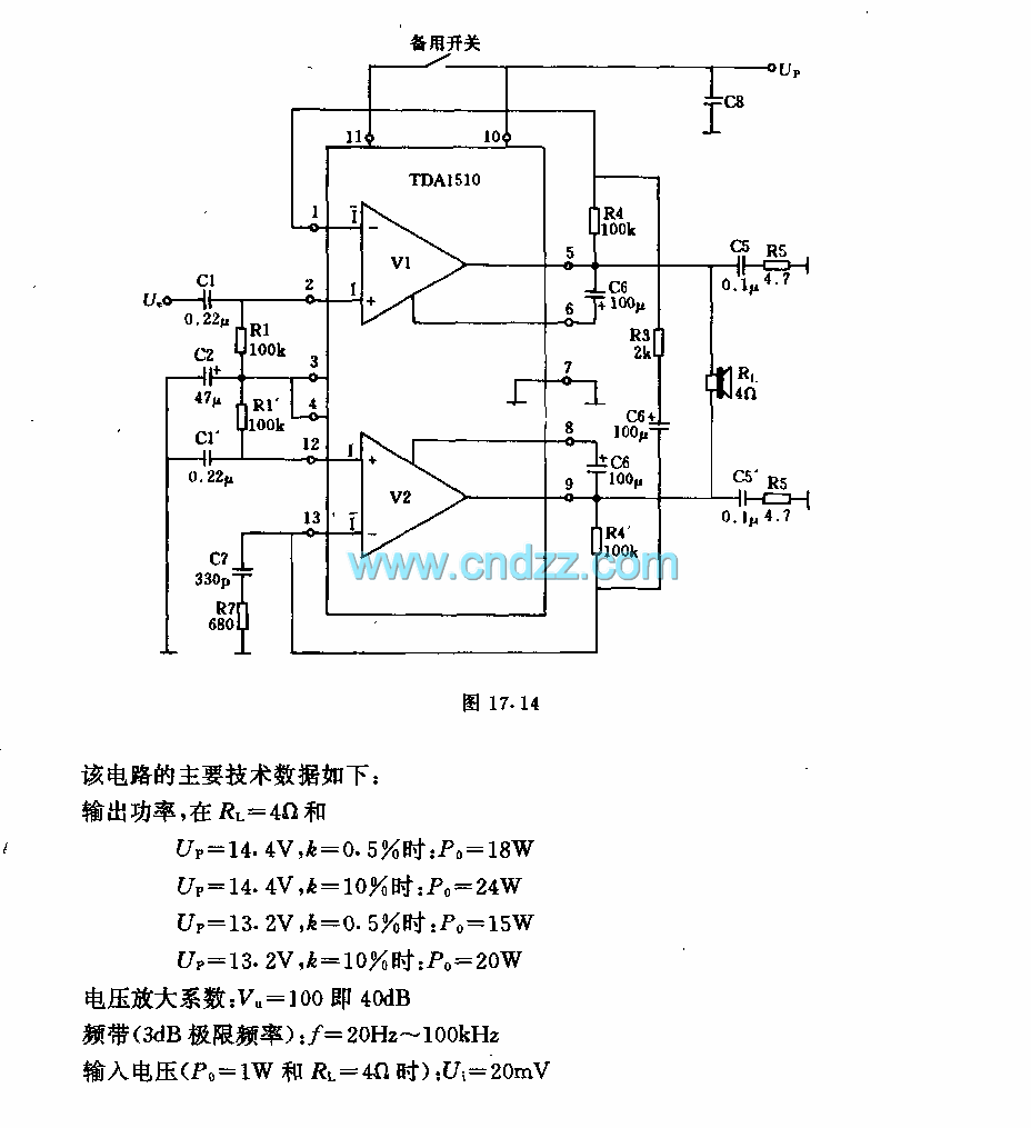

(#) csezoli21 hozzászólása Okt 18, 2009 /
Helló
Van egy tda1510 es ic-m. Megnéztem az adatlapját és látom hogy btl módban 1*24Wattot tud leadni.
De mivel nem is biztos hogy működik ezért nem szeretnék nyákot készíteni hozzá. Szerintetek légszerelésben nehéz lenne megcsinálni?
A mellékelt kapcsolást találtam hozzá, esetleg ezt még nem lehet jobban leegyszerűsíteni?
Nem kell semmi extra csak szóljon és kész.
Köszönöm a segítséget helló
