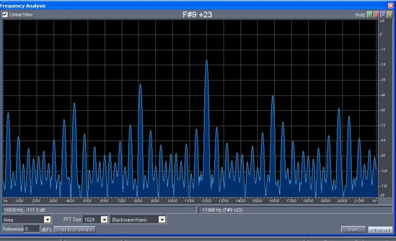

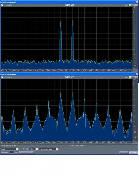

Ki az a Sipos?. IMD intermodulacios torzitas .
Nemlinearis eszkozben ket frekvencia osszekeveredik es uj frekvenciak keletkeznek ami az osszege es kulombsege a ket eredeti frekvencianak.
Ezen alapszik a "frekvenciavalto " , frekvencia transzpozicio a radiokeszulekekben , A Heterodyne radiokban igy alitjak elo a "kozepfrekvenciat".valamit lehet innen kihamozni
Ez a jelenseg "karos" a jelatvitelre nezve .Tehat ket frekvenciabol uj az eredetiben nemletezo jeleket produkal az erosito vagy jelfeldolgozo rendszer.
A kepen 10KHz es 12KHz -es jel van osszekeverve .Latszik a ket alapfrekvencia ,majd az also ablakban egy erossen nemlinearis eszkozon atvittem ugyanazt a ket frekvenciat .Latszik hogy ket alap jel korul, "rengeteg" uj jel keletkezett .Es mindez csak ket szinusz jelbol .
Na most a zenebe nem csak ket szinuszjel van hanem rengeteg szinusz jel ( az alapjelek es a harmonikusaik is ) ezek mind ossze vissza keverednek !Majd tovabbi nemlinearis eszkozben az "uj" jelek is osszekeverednek minden jellel .El lehet kepzelni mi az eredmeny .
Meg csak anyit hogy digitalizalas alkalmaval a "kapcsolo"-jel frekvenciaja is osszekeveredik a hasznos jellel.Ezert is jo ha a mintavetelezo frekvencia minnel nagyobb.Nem csak a felbontas miatt hanem hogy ezek az IMD termekek essenek messze a hangsavon kivulre.A magassan a 20KHz feletti tartomanyban amit konnyen le lehet szurni hogy ne keveredhessenek a tovabbi feldolgozo eszkozokben.
