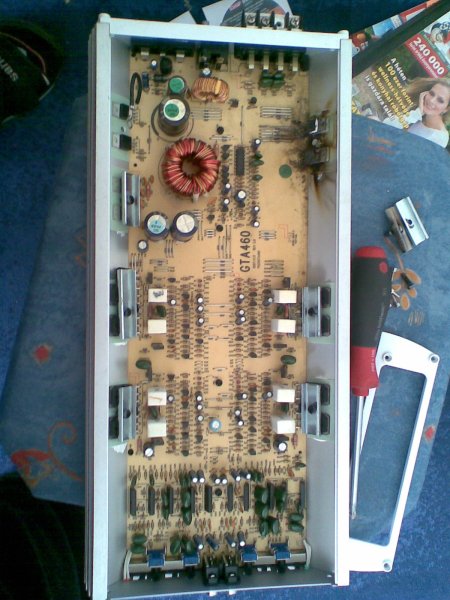

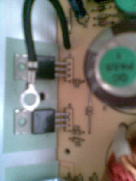

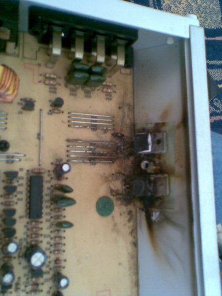

Sziasztok! a mellékelt képeken látható a gondom. Egy kicsit bővebben erről. A két elégett tranzisztor gondolom a táprészben van és tudomásom szerint az autóerősítők tápjában 4db egyforma tranzisztor van. Az égettekkel szemben lévők szerencsére nem égtek, az égettekről viszont semmit nem tudok leolvasni. pontosabban az első két betüt de azt is nehezen és ez viszont azonos a két szembenlévővel még talán az első szám is. Az első kérdésem az lenne hogy valóban jól gondolom hogy a 4 tranyó egyforma? a második kérdésem viszont az hogy ez egy 72es VW bogárban volt. Ugye ott még dinamó van és feszszabályzó. Már egy erősítőt kigyilkolt igy annak is a tápjában szált el a 4 tranzisztor. Lehet ez a feszszabályzó hibálya ? Pontosabban hogy a feszszabályzó valamikor nagyobb feszültséget enged át és amiatt ment ki a két erősítő tápja ? (ezesetben TP64N tranyók)
(#) Imi65 válasza kanocos hozzászólására (») Nov 1, 2009 /
Az lehet akár dióda is, külsőre nem lehet megkülönböztetni, bár új korában még rajta volt a rajzjel. Nézd meg, hogy esetleg hova csatlakozik. Ha a középső lába a pufferkondik felé megy, akkor dióda, ha a trafó felé, akkor tranyó, vagy inkább fet.
(#) kanocos válasza Imi65 hozzászólására (») Nov 1, 2009 /
igaz ezt nem is néztem a nyákon Q9 Q10el vannak jelölve igy biztos hogy tranyók, ha tranyó sztem is fetesek. A baj hogy ahonnan szoktam rendelni ott nincs pontosan TP64Nes viszont a keresőlye egy IRF4905PBF fetet dob helyette. Gondolom ez helyettesítője lehet akkor. szerinted okozhatta ezt a rossz fesszabályzó?
(#) kanocos válasza kanocos hozzászólására (») Nov 1, 2009 /
és ahogy mondtad is a tekercsek felé megy a középső láb
Ezekben még mechanikus feszszabályzó van. Annyit azonban le kell szögezni, hogy ezek a forgógép (dinamó) gerjesztőkörét szabályozzák, meglehetősen primitív, de hatékony módon, és nem a megtermelt feszültséget. Ennek "sebessége" a dinamó jelentős induktivitása miatt alacsony. Viszont a kommutáció (főleg, ha kopottak a kefék) jelentős feszültségcsúcsokat képes generálni, amit az akku nem biztos, hogy képes maradéktalanul elnyelni. A szabályzókör jóságát egyszerű feszültségméréssel eldöntheted. Dinamó alapjáraton gyakorlatilag nem tölt, gázadásra a feszültség nem haladhatja meg a 14,4V-ot. Ellenőrizheted még az akkusarukat is (a töltővezetékkel együtt), ezek kontakthibája okozhat túlfeszültséget.
Szerk: Igen, nagy valószínűséggel mindkét oldali FET-ek típusa azonos, mert ellenütemben vannak vezérelve. Lehet, hogy érdemes lenne mindegyiket kicserélni.
amikor elöször hozzámkerült a bogár 17,6 voltot töltött ezt leszabályoztuk rendesen. Valószínüleg kontakt hiba lehet mert anno nem töltöttött és megkapargattuk a sarukat a feszszabályzón és utánna töltött rendesen. Szerintem kap egy másik feszszabyálzót és új sarukat. Köszönöm a segitséged

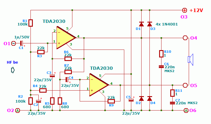

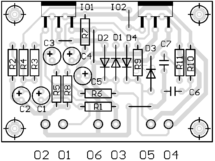

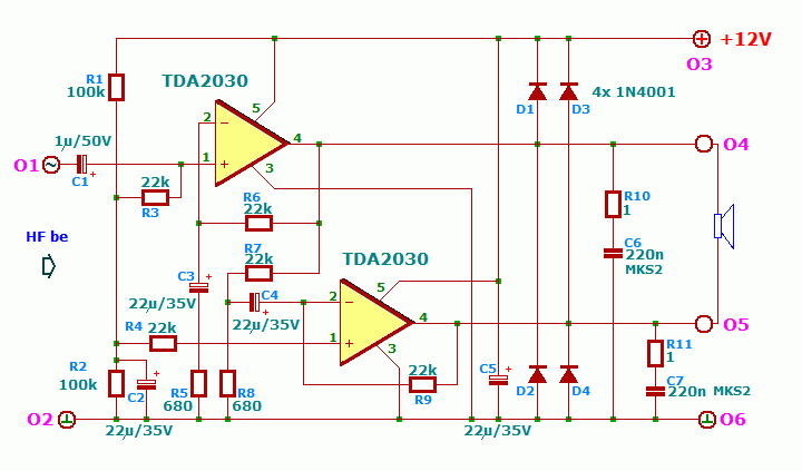

(#) ODU hozzászólása Nov 1, 2009 / 1
Emberek, erre a kapcsolásra milyen alapon kell szigetelni az IC-ket ha közös hűtőbordára akarom rakni őket? Hisz az IC 3-as lábait köti össze ami a kapcsolásban is össze van kötve, szóval szerintem különösebb zavart nem okozhat, vagy tévedek?
(#) magitor válasza ODU hozzászólására (») Nov 1, 2009 /
Szerintem itt kialakul miatta egy belső hurok, ha nem tévedek, és nekem ezzel már egyszer volt bajom. Bár máskor is csináltam ilyen "kettős földelést" és akkor nem okozott hallható zavart.
(#) ODU válasza magitor hozzászólására (») Nov 1, 2009 /
na most kipróbáltam, közös bordára raktam a 2 IC-t, semmi probléma nincs, sőtt komolyan mondom hogy csökkent az alapzaja az erősítőnek
(#) bölcsész válasza ODU hozzászólására (») Nov 2, 2009 /
És ha kezeddel érinted a bordát, nem búg?
(#) ODU válasza bölcsész hozzászólására (») Nov 2, 2009 /
nem, szóval ha valaki megépítette már, nyugottan lehet 1 dordára rakni

(#) ODU hozzászólása Nov 3, 2009 /
Megépítettem a TDA2030 hidas kapcsolást és egy idő után elkezdett nagyon recsegni, ott volt folyamatosan ez a recsegős alapzaj, de am szólt rendesen, mi lehet a baj? kimehetett az egyik IC?
kicseréltem, nem IC baja van, csak akkor tudnám hogy mitől sistereghet, nagyon idegesítő:@. Szóval ha valaki tud megoldást azt nagyon megköszönném. Ja és a kontakt is ki van zárva. Segítsetek
(#) highand válasza ODU hozzászólására (») Nov 3, 2009 /
Először tedd fel a pontos kapcsolást, amit megépítettél.
Ez lenne az. De ha mozgatom a nyákot akkor változik a recsegés is, de szerintem nem kontakt hiba mert nem sok mozgatható alkatrész van a nyákon, csak a 2 IC meg a jack aljzat, de ha nincs bedugva semmi, akkor is recseg, elég érdekes
