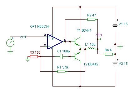

A QUAD 30 éves szervízkönyvében van lerajzolva, na kellett néhány alkatrésszel kiegészíteni. Az akkori 741-sel nem lehetett eléggé jó, ezért a QUAD-ban építettek hozzá egy alkatrésztemető műveleti erősítőt, egység körülre vissza csatolva. Egy mai műveleti erősítővel ez felesleges.
(#) djgombi válasza highand hozzászólására (») Nov 17, 2009 /
És ebből is ki lehetne hozni a 100 wattot? Persze úgy hogy tápfeszt emelünk és a müv.er-nek csak a 15 voltot adjuk zéneren keresztül. Vagy ez egy marhaság?
(#) highand válasza djgombi hozzászólására (») Nov 17, 2009 /
Ennél egyszerűbb a dolog. Válassz hozzá egy olyan műveleti erősítőt, ami megy 80V-ról. Lapose szerintem fejből tud ilyet. Nekem azért utána kell nézni. Meg akkor erősebb tranyó kell. Pill.
Szerk: LM 143 azzal jó lesz.

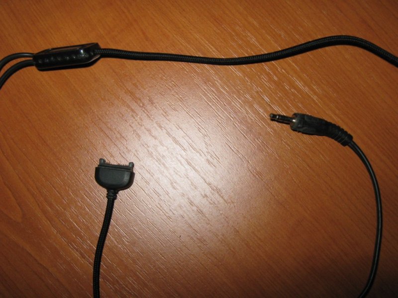

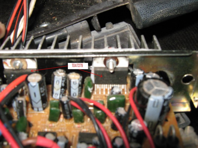

Sziasztok lenne egy kérdésem...
Betegszabin vagyok és gondoltam kicsit hülyéskedek a kocsi körül...
namost mivel én annyira nemvagyok benne ebben a témában igy inkább fogtam és eggy 5.1-esből kiszereltem az erősitőt mivel a megtáplálás szinte h nem ugyanaz...
Ez eddig oké de!!!
Két gondom van vele:
- A bemeneti jelnek eggy telefon fülhalgatót alakitottam át japán jackre csakhogy a telefonról kicsit gyenge jel megy be... kellene neki eggy kis kb 1W os előerősités tudnátok e valami rajzot szerválni??? megköszönném
-A másik baj hogy kéne bele eggy zajszűrő is mert a motorfordulattal arányossan növekvő pattogás hallatszik benne... és annak a rajzát seholsem sikerült megtalálnom a neten pedig már 1,5napja a neten lógok h találjak valamit és semmii
Szóval ha valakinek lenne valami ijen rajza azt nagyon megköszönném.

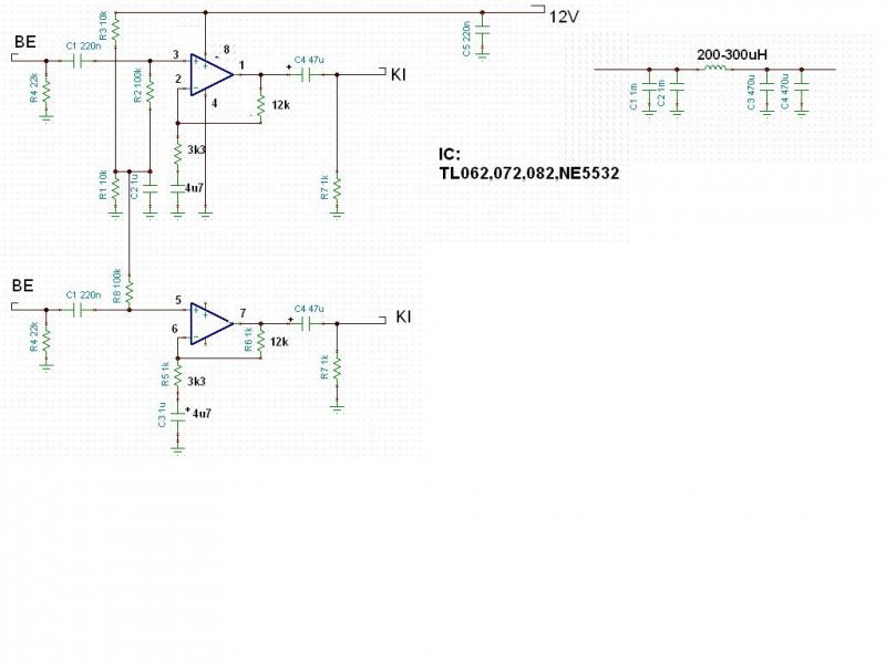

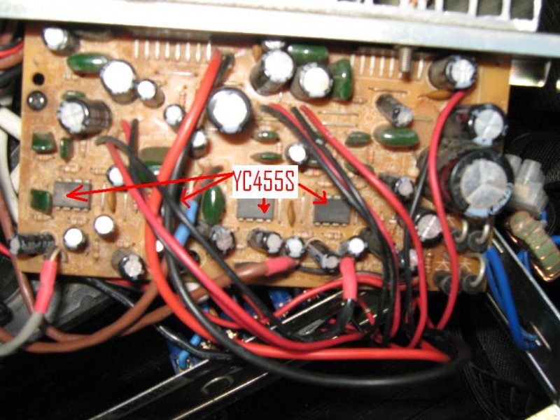

(#) Milan90 válasza bumbusok hozzászólására (») Nov 17, 2009 /
A pattogást egy L-C szűrővel ki tudod küszöbölni, ha a huzalozás már jó. Az erősítő táp bemenetére 2-3db 2200µF kondi párhuzamosan, ez elé egy párszáz mikrós körűli folytó (nem biztos, hogy muszály), majd még feleennyi puffer.
„A bemeneti jelnek eggy telefon fülhalgatót alakitottam át japán jackre csakhogy a telefonról kicsit gyenge jel megy be... kellene neki eggy kis kb 1W os előerősités”
Na ezt nem igazán értem. Most mit csináltál ? A fülhallgatót kötöd a bemenetre ? Minek ? Mikrofon lesz ? Minek kell az 1W-os erősítés ? A fülhallgatót is be akarod kötni, és annak kell az egy watt? Kicsit sok lesz.
Ha a bemenőjeled kicsi, egy előerősítő kéne neked, amit mindjárt lerajzolok.
(#) Milan90 válasza Milan90 hozzászólására (») Nov 17, 2009 /
De ha nem akarsz előfokot csinálni, mert rájössz, hogy felesleges, akkor tegyél fel egy fényképet az erősítő ic(k)-ről, akkor megmondon melyik ellenállást csökkentsd, hogy nőjön az erősítése.
(#) Milan90 válasza Milan90 hozzászólására (») Nov 18, 2009 /
Ha mégis csinálsz előfokot, itt van.
Ja meg a szűrő is. Először próbáld meg folytó nélkűl. Nem biztos, hogy szükség lesz rá.

(#) bumbusok válasza Milan90 hozzászólására (») Nov 18, 2009 /
Köszönöm a rajzokat
-még ma neki is fogok a megépitésének
A bemeneti jelre pedig azt értettem hogy a telefon fülhalgatóját leszedtem és hejette rászereltem eggy darabkábelt eggy japánjack csatlakozással de mindjárt csinálok róla képet meg az erősitőről is és mindjárt csatolom
(#) bumbusok hozzászólása Nov 18, 2009 /
na itt van pár kép hogy hogyis nézki ez a valami...
milán hálás köszönet az eddigi instrukciókért
remélem mostmár sikerül tökéletesiteni...
