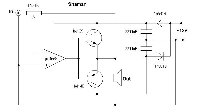

(#) DJ Szabcsa hozzászólása Dec 11, 2009 /
Meg akarom építeni a csatolt kapcsolást a nemes egyszerűsége miatt. A benne szereplő JRC4558d IC helyett tudna valaki ajánlani olyat ami beszerezhető és betehető a helyére?
(#) mrex válasza DJ Szabcsa hozzászólására (») Dec 11, 2009 /
