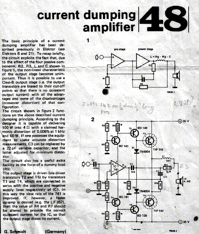

(#) bereczk.jans válasza bereczk.jans hozzászólására (») Feb 6, 2010 /
Szervusztok!
Szeretnék tanácsot kérni egy áramcsatolt műveleti erősítős current dumping kapcsolás elkészítéséhez. Az ábrán az alkatrészek értékei rosszul látszanak. A ?-leljelölt alkatrészekkel kapcsolatban kérek véleményt.
C1 470nF, C2 ?5,6nF, C3 ? (22pF -esetleg trimmer), L1 ? 2uH Hogyan értelmezzem a 14 t on 1/4''dia 1/2'' long
R1 ?100K, R2,R3,R5, R6 3K3, R4,R7 180Ohm, R8,R9 39Ohm, R10 ? vajon milyen értékű?, R11 22Ohm 1/2W.
IC LM741 először ez lenne a tokban majd jobb ugyanolyan bekötésűre TL071, NE5532-re cserélném. T1 BC141, T2 BD140, T3 TIP 142, T4 BC161, T5 BD139, T6 TIP147. A nyáktervezést papíron megoldom.
Esetleg a híd beállításához az ötleteket megköszönném, illetve mások is kipróbálhatnák.Az első melléklet az angol szöveg text file-ban a fordításhoz, második a teljes cikk a kapcsolással.
Kösziszépen!
