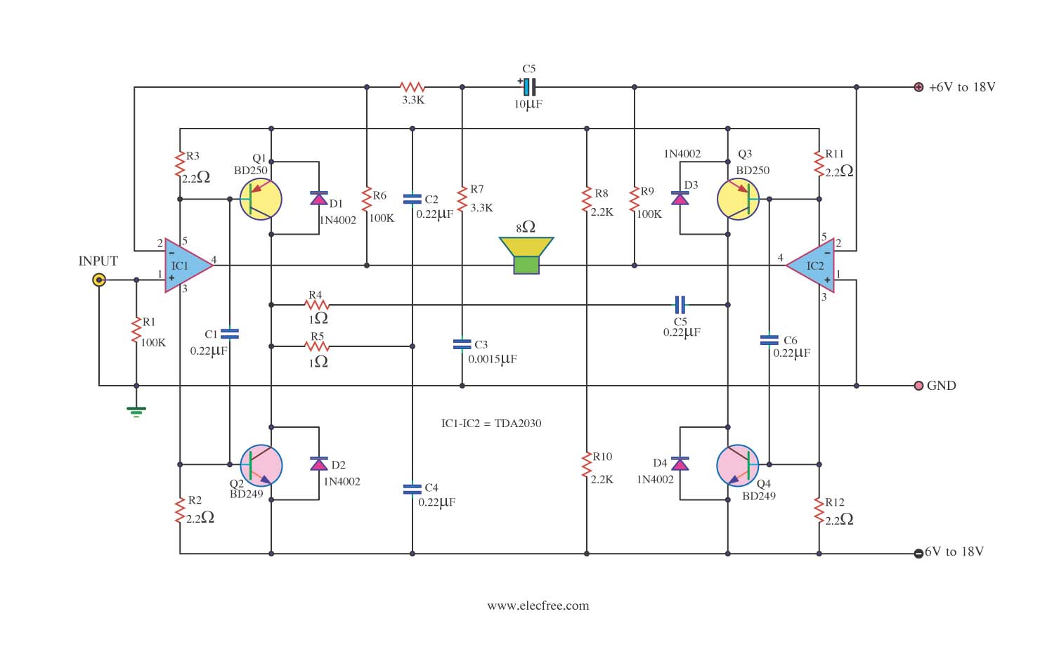

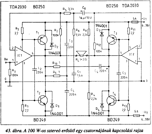

(#) Bütyk-örmester hozzászólása Feb 5, 2010 /

(#) mindenes válasza Bütyk-örmester hozzászólására (») Feb 5, 2010 /
Az a kapcsolási rajz hibásnak tűnik .Egy jó rajzot az RTÉK 92/46 oldalon találsz, az tuti jó.

(#) Imi65 válasza Bütyk-örmester hozzászólására (») Feb 5, 2010 /

(#) Bütyk-örmester válasza Imi65 hozzászólására (») Feb 5, 2010 /
Nem tudom, itt talaltam. Es azt szeretnem megtudni hogy jo e a kapcsolas. itt
(#) szamóca válasza Bütyk-örmester hozzászólására (») Feb 5, 2010 /
Nem.
Ez - ahogy Szamóca mester írja - teljességgel használhatatlan. Így néz ki a helyes rajz.
(#) zsozso72 válasza Imi65 hozzászólására (») Feb 5, 2010 /
Valóban Imi65 rajza a jó de ne feledkezz meg hogy ez az erősítő mindezt 2ohmon tudja.Ha elfogadsz egy javaslatot TDA7294 vagy LM3886 vagy LM4780 nagyon szép hanggal és 60-100W teljesítménnyel.

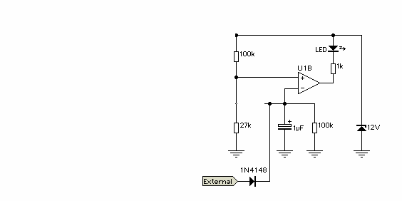

(#) lajos1969 válasza szamóca hozzászólására (») Feb 5, 2010 /
Ezt a clip jelzőt épitettem meg a pa 300-hoz, a clip pontra csatlakozik.
Szerinted nyugodtan beépíthetem?
