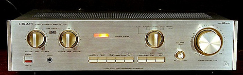

(#) djszidy hozzászólása Feb 11, 2010 /
Sziasztok srácok!
Van egy Luxman L-190-es erősítőm. Elég gyenge a teljesítménye kb 2*50W. Szeretném egy kicsit megtuningolni hogy erősebb legyen valamivel. Próbáltam már kondikkal pufferelni de nem sokat javult a teljesitménye. Talán azért mert kevesebb áramot kap a végfok mint kellene, +28 és -28V megy a végfokra. A trafó azonban 50V-t ad le, de a diódahÍd után csak 28V van. Lehet hogy a diódák olyanok hogy csak 28V-t adnak le. Mi lenne ha egy másik diódahidat raknék bele, és a kondikat is kicserélném? Nagyobb lenne a teljesÍtménye a végfoknak?
(#) hapro válasza djszidy hozzászólására (») Feb 11, 2010 /
Esetleg így:
50V*1,3-1,4 =65-70V (50V váltó egyenirányítva, pufferelve)
65-70V/2=32,5V (valami ellenállásos feszültség osztón keresztül szimmetrikus tápot készítenek a szimplából)
Esetleg van még benne CRC szűrés, így még kevesebb lesz ebből a 32V-ból, ami ugye szimmetrikus 32V már az szimpla 50 váltóból. azaz 2X32V. Ha ehhez raksz még CRC szűrést, simán lemehet 2X28V-ra.
Egyébként a tápfeszből kiindulva simán lehet 50W.
Kondi és graetz cserével semmi képen nem fogsz teljesítményt növelni. És egy ilyen jó végfokban óva intelek, hogy bele kókányolj, ez így jó ahogy van és ez ilyen.
