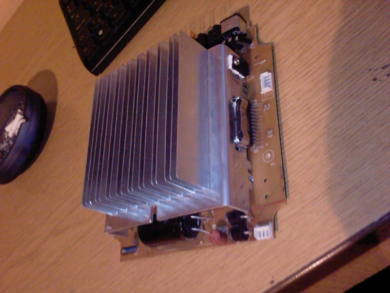

Sziasztok.egy elég érdekes kérdéssel állok elétek ma találtam keresztfaterom padlásán egy erősítőt.de nem tudok róla semmit képet mellékeltem.vki tudna segíteni hogy mi fán terem a dolog annak meg köszönném
(#) markopesz hozzászólása Feb 17, 2010 /
Jah és a hütőborda mindkét felén van egy IC

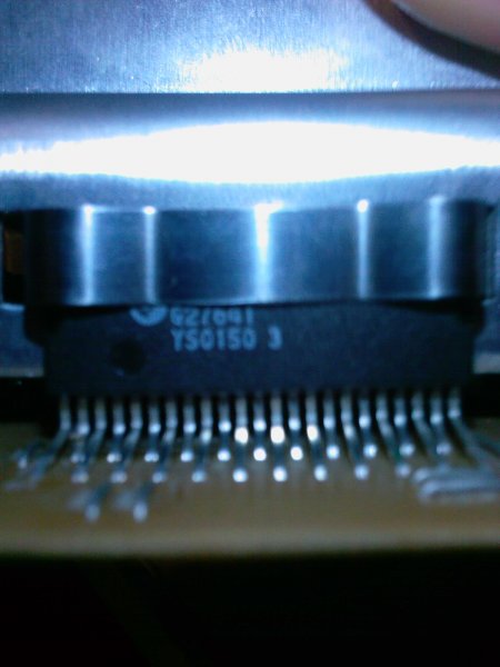

Ic típusa:TDA8567q jah és rávan írva hogy philips

(#) kadarist válasza markopesz hozzászólására (») Feb 17, 2010 /
4x25 W-os autós erősítőről van szó. Az IC adatlapja:TDA8567
és megtudnátok nekem mondani hogy mi kéne a felélesztéséhez?kábelek stb.meghogy melyik kivezetésére mi megy?
kivezetéseiről kép
A rajz alapján azonosítsd be a kivezetések jelentését. A beazonosítás rajz alapján elég egyszerű. Adsz neki tápfeszültséget(12V), megnézed, hogy a hangszóró-kimeneteken 0 volt van-e. Ha minden rendben van, akkor köthetsz hangszórókat is a kimenetekre.

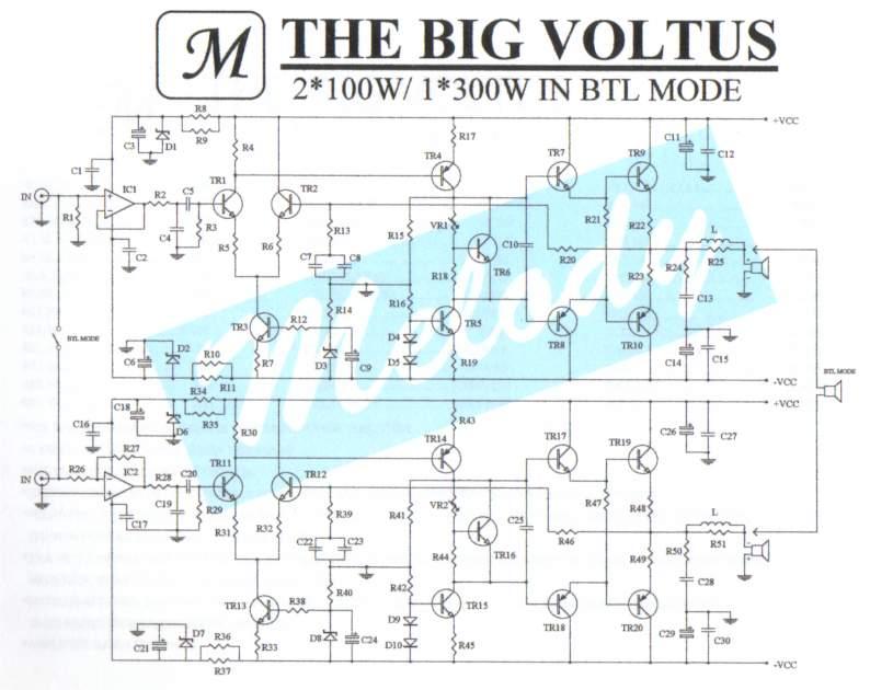

(#) lapose válasza szilva hozzászólására (») Feb 18, 2010 /
Nézd csak meg ezt a rajzot! Mostanában elég sok ilyen bekötésű erősítővel találkoztam, különösen az autós erősítők körében.
(#) markopesz hozzászólása Feb 18, 2010 /
lehet hogy mos hülyeséget írok de mért van rajt akkor egyenírányítás?ráadásul elég szép méretű?
Megvan az erősítő típusa!!!Philips A3.600
megvannak a kimenetek már igazság szerint ez egy pc-hez való 5.1:Sés az vele a gáz hogy ahogy náztem távíránítóval működik....elvileg.az meg nincs

(#) szilva válasza lapose hozzászólására (») Feb 18, 2010 /
Látom. De ha így van bekötve a kérdéses erősítő is, akkor hídban az L+ és R- közé kell kötni a hangszórót, nem a két + ág közé. Nézd meg, az R csatorna (alsó) kimenet normál üzemmódú hangszórója "fejjel lefelé" van.
(#) hapro válasza szilva hozzászólására (») Feb 18, 2010 /
De a két opamp is fordítva van bennük. Ezért van a kimeneten a hangszóró megfordítva.
(#) szilva válasza hapro hozzászólására (») Feb 18, 2010 /
Nyilván. De pont ezért a lenti kimeneten a melegpont a "-" jelölésű. Így nem a két "+" közé kell hídban a hangszóró, hanem az egyik "+" és a másik "-" közé.
