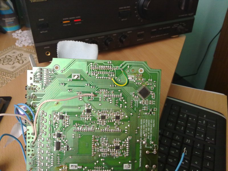

Szia.
Nekem is van egy ugyanilyen. Keress rá az IC adatlapjára,és abban benne lesz a bekötése. Stand BY módban van alapból, de ezt könnyen kitudod küszöbölni egy áthidalással. Nekem is igy megy, igaz már csak 1 ICvel mert a másikat kivettem belőle.
És a képen ahogy én csináltam meg.

djrooba.tudnál nekem részletes képet mutatni a bekötésről mert ezekhez nem nagyon konyítok még meg hogy mit hol hídalsz át meg egyebek mert szeretném már müködtetni

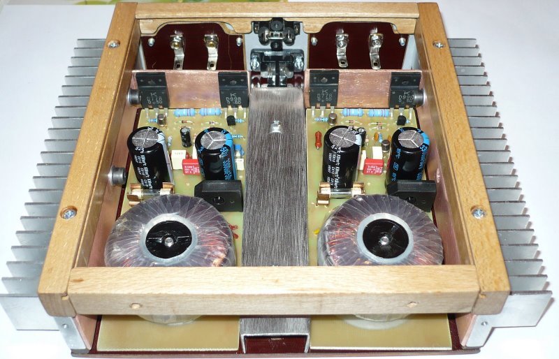

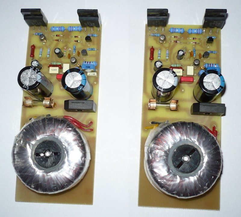

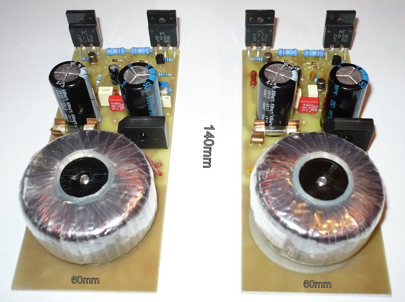

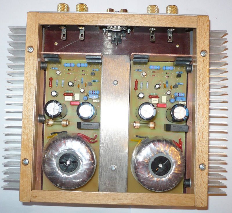

Azt nem tudom milyen lessz a hangminőség de máris kész a két panel . a dobozolás folyamatban , talán a hétvégére az is elkészül aztán majd meghallgatom hogy mit is épitettem ? De egészen biztos a célnak megfog felelni , ugyanis egy számitógép mellé lessz csak betéve Bővebben: Link

(#) bereczk.jans válasza CIROKL hozzászólására (») Feb 18, 2010 /
Szervusz!
Látom lassan befejezed a kapcsolást. Kicsit talán megnövelted a teljesítményt? Megdupláztad a végtranzisztorok számát? A 4 üvegbúrás dióda amunkapont beállításában vesz részt, vagy teljesítmény határolást végez? Kondis -e a hangfal kicsatolás. Nagyon régen ilyen kapcsolásokkal sokat kűzdöttem. 1/3-a nem sikerült, 1/3 nem az igazi lett és harmadrész elfogadható az akkori kor szintjén gyenge hangsugárzókkal. Bocs a kérdésekkel való ostromlástól! Sikeres élesztést kívánok!

(#) CIROKL válasza bereczk.jans hozzászólására (») Feb 19, 2010 /
Igen a panelek már tegnap kész lettek ,a teljesítményt azt nem növeltem inkább csökkentettem . Ez a kapcsolás eredetileg 20 Wattos , de nekem csak 10 -re van szükszégem ! A végtranzisztorok azok bontásból származnak , 2SB778 és a párja 2SD998 , ezek voltak szimpatikusak meg aztán ugymond ingyen . Az üvegbúrás diódák azok a munkapont beállitásában vannak elhelyezve ,a kicsatolás az konderzátoros , sima + tápról megy . Itt nagy részben a hangminőségnek nem kell elérnie a csúcs minőséget /Hi-FI/ hisz ez a kis erősítő csak az építés kedvéért készül ha megfelelőnek itélem akkor majdan megy a számitógép mellé , olyan zene lejátszásra! Az élesztés az csak ha totálisan kész a dobozolás akkor történik , általában hiszek abban amit csinálok , nálam ez a bevett szokás . A dobozolásból már csak az előlap és a fedlap ami még hiányként jelentkezik de ezek elkészülése is csak napok kérdése / sajnos a hétvégén nem tudok vele foglalkozni /
(#) hapro válasza CIROKL hozzászólására (») Feb 19, 2010 /
Nem rossz, de (bántásnak ne vedd!) láttunk már szebb dobozolást is tőled.
Mondjuk játék erősítőnek lehet, én sem tennék szebbet.
(#) CIROKL válasza hapro hozzászólására (») Feb 19, 2010 /
Melyikre gondolsz?
(#) Abukodonozo válasza CIROKL hozzászólására (») Feb 19, 2010 /
Nekem nagyon tetszik, a kézzel rajzolt nyákokért meg külön le a kalappal! Üdv. Abu
A fa részére gondolok.
