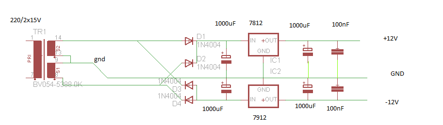

(#) doomkiller válasza CIROKL hozzászólására (») Márc 1, 2010 /
Átnéznéd légyszíves ezt a kapcsolást, hogy jó e?
(#) szamóca válasza (») Márc 1, 2010 /
Erre is van külön topik. Bővebben: Link
(#) szamóca válasza doomkiller hozzászólására (») Márc 1, 2010 /
Igen, jó. De az 1000uf-ost ami a stabkocka után van, inkább tedd a bemenethez.(2000µF/25V) A helyére pedig 10-100µF elég a 100n hidegítővel párhuzamosan.
(#) CIROKL válasza doomkiller hozzászólására (») Márc 1, 2010 /
Igen jó de amit a szamóca javasolt annyi változtatással !

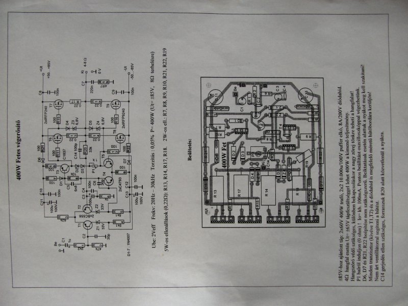

(#) amplifier hozzászólása Márc 2, 2010 /
Üdv mindenkinek!
A mellékletben szereplő kit-ben vásárolt erősítőt szeretném egyik barátommal közösen megépíteni. A trafó adott, +-85V jön le róla egyenirányítás, és pufferelés után. A kérdésem az lenne, ha megdupláznánk a FET-ek számát akkor elbírná-e a 4ohm-os terhelést +-85V-on? A trafót nem szeretném áttekerni, ha meg lehet oldani a FET duplázással, hogy kibírja a 4ohm-os terhelést.
A választ előre is köszönöm
(#) Tomi20 válasza amplifier hozzászólására (») Márc 2, 2010 /
Heló
Szerintem biztos ami biztos alapon tegyetek 5-5 fetet a kimenetre. Tedd fel a képet úgy is, hogy ne méretezze át automatikusan, mert elég rosszul látszik.
(#) amplifier válasza Tomi20 hozzászólására (») Márc 2, 2010 /
Csak azért gondoltam hogy elég 4 pár, mert elvileg 4ohm-on dupla akkora áram fog folyni a FET-en mint 8ohm-on.
(#) Bassmester válasza melorin hozzászólására (») Márc 2, 2010 /
Ha a védőföldet rákötöd a dobozra, akkor a csillagpontot ne kösd rá, mert búgni fog. Ki kell kisérletezni, hogy mi hozza a legjobb eredményt. Az általad tapasztalt mikrofónia minden esetre rendkívüli jelenség egy ilyen erősítőnél.
Na igen, de szerintem nem árt túlméretezni mindent, számolni kell azzal is, hogy nem biztos hogy 4 fet át tud adni akkora hőteljesítményt a bordának amennyit kellene.
