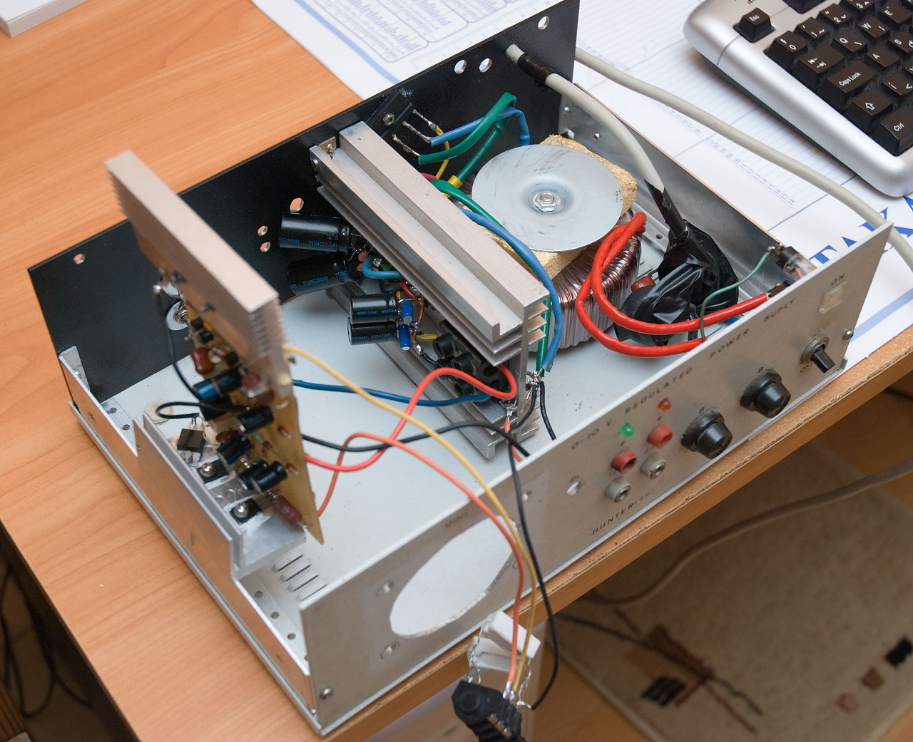

(#) melorin válasza melorin hozzászólására (») Márc 3, 2010 /
Nem is tudom, hogy nevessek vagy sírjak.
Gyönyörűen elrendeztem a doboz belsejét amibe bekerül az erősítő. A hűtőborda, amin a stab IC-k vannak, pont takarja is a trafótól az erősítőt. A kábelezést a lehető legrövidebbre vágtam, és a csillagpontot is létrehoztam.
A 33pF helyett is betettem a kapcsolásban is szereplő 330pF kondit, igaz, ez fólia.
Egy alkatrészt, ami eddig átívelt néhány alkatrész felett, szépen megigazítottam.
A pótmétert, amivel a munkapontot állíthatom, is ellenállással váltottam ki.
Erreföl az erősítő most sokkal durvább hangokat produkál, mint valaha. Rendesen FM vevőként működik, csak épp csatornát nem talál Olyan hangosan sistereg sokszor, hogy alig bírom a fülemen tartani a fülhallgatót, plusz még brumm is keletkezett.
Lesnétek, hogy miféle hangok ezek, talán fel is veszem.
Már-már ott tartottam, hogy szétrúgom az egész hóbelevancot. De van 1-2 ötletem, hogy mi okozhatja ezt a nagyfrekis gerjedést, mert 1-2 dolog változott az utóbbi HSZ-em óta, amikor teljesen rendben volt a hangja. Szerintetek melyik?
1. A csillagpontot a stabIC-k hűtőbordáján hoztam létre. (Mindkét IC csillámmal van felfogatva, így mertem csak)
2. A 330pF fólia lett. (visszacsatoló kondi)
3. 2x17000µF helyett 2x4700µF a szűrés. (Helytakarékosabb)
4. A munkapont beállító ellenállást kettőből hoztam létre, és ezeknek az összesodrása (és persze forrasztása) felfelé áll picit, mint egy antenna.
5. A technika ördöge bújt bele

(#) szilva válasza melorin hozzászólására (») Márc 3, 2010 /
A felsorolt módosítások nem indokolják a gerjedést. Ha jól látom, az ebben a hozzászólásban felrajzolt erősítő van most összerakva: Bővebben: Link.
Ha igen, akkor ebbe nagyon hasznos lenne (főleg a kacskaringós vezetékezés miatt) betenni pár 100-200nF kerámiakondenzátort: én tennék a tápfeszültségek és a föld közé az erősítőpanelen, valamint C2-re is, párhuzamosan. Valamint a tápegységbe is érdemes lenne a nagy pufferekkel párhuzamosan. Arra nem emlékszem, írtad-e, hogy a tápegységben van valamilyen stabilizátor vagy ilyesmi?
(#) melorin válasza szilva hozzászólására (») Márc 3, 2010 /
A táp stabilizálva van 78 és 7912-vel, ezeknek a hűtőjére kötöttem a csillagpontot ahogy írtam az előbb. A bemenetén is van 100nF és a kimenetén is a nagy buffereken.
A panelre még nem tettem, de kipróbálom.
Csatolom a képet a mostani elrendezéséről.
Az erősítő panelja az most csak fel van tűzve oda, mint egy győzelmi zászló, de nem a normál helye

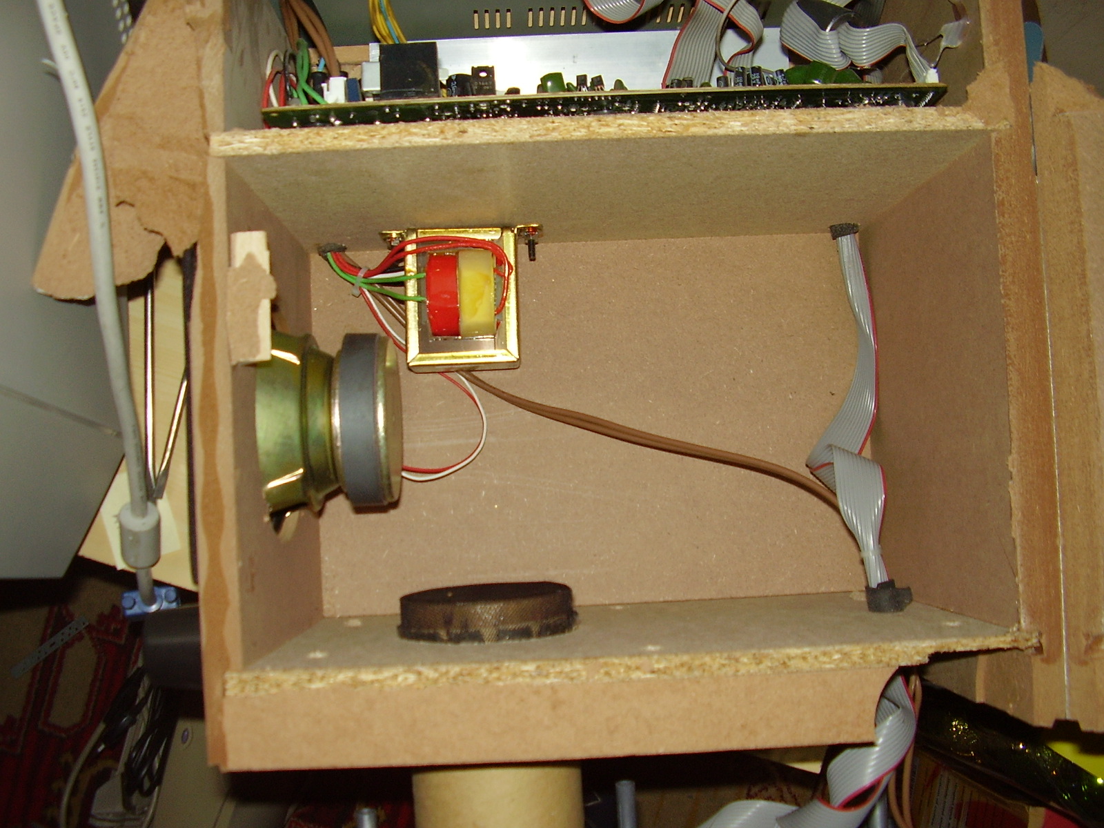

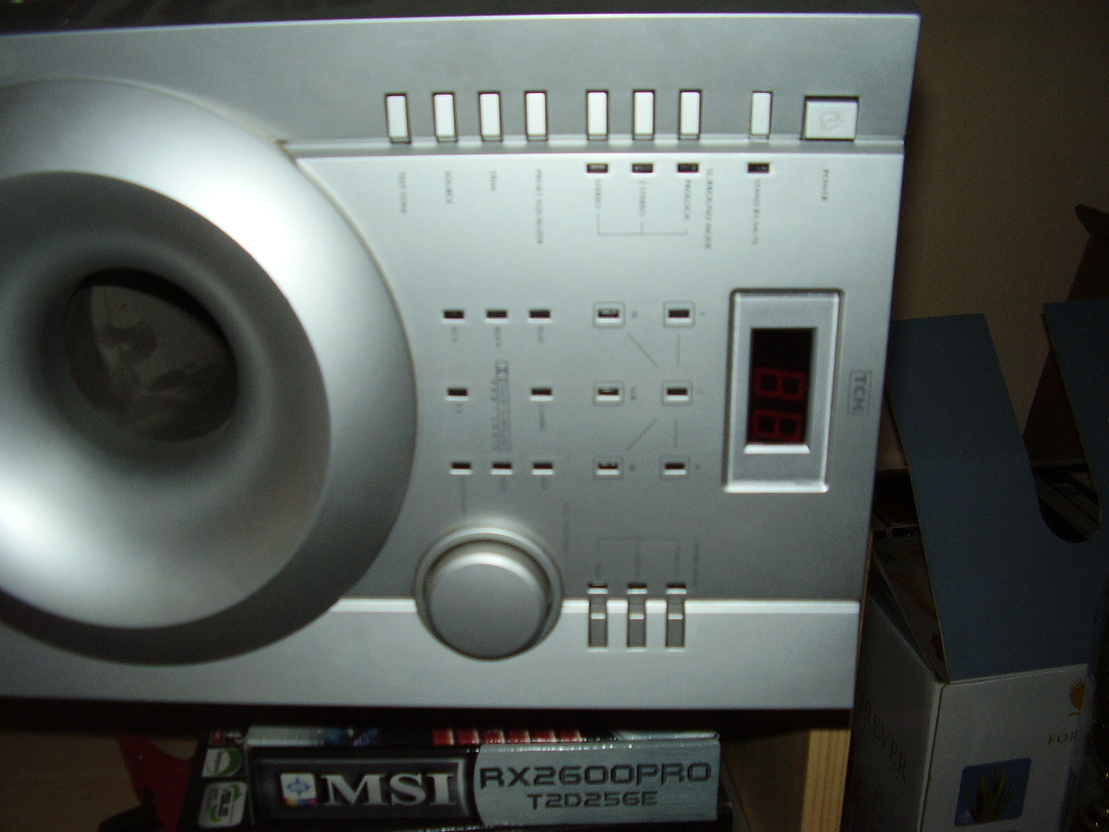

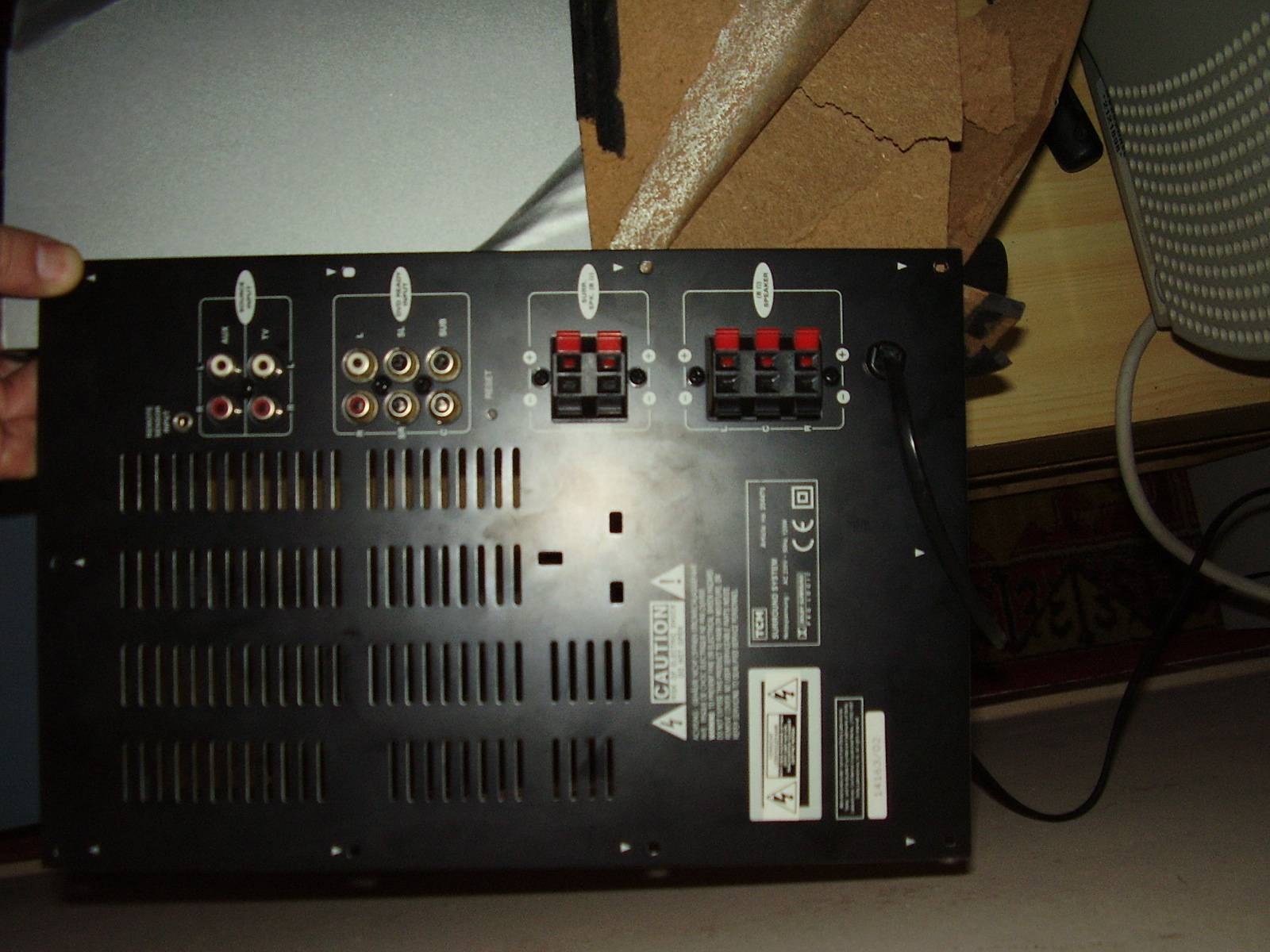

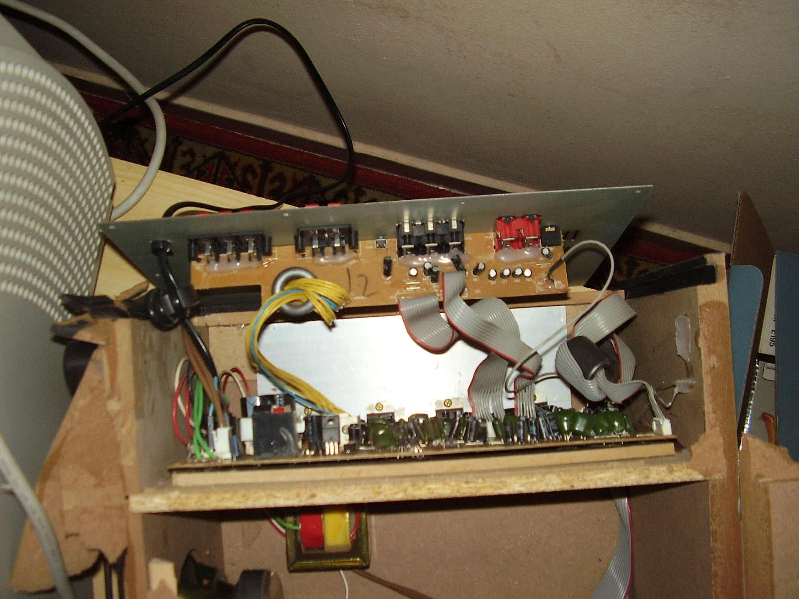

(#) neszim hozzászólása Márc 3, 2010 /
A következő probléma megoldásában szeretnék segítséget kérni:
Van egy 5.1-es panasonic hangfalrendszerem, passzív subbal . Viszont van egy másik sub-om, amiben van egy 5.1-es erősítő. Sajna ennek a ládája igencsak sérült ezért nem szeretném a szobám ékévé tenni. Ezt az erősítőt szeretném átrakni a panasonic ládába. DE! Ennek az erősítőnek van jópár gombja az előlepon, amikre nem lenne szükségem és ki kéne iktatni őket. (és sok helyet foglalnak a gombok panelei is).
A bajom az, hogy én erre nem vagyok képes... Van itt valaki aki esetleg bevállalná? Nem ingyen persze...
Előre is kösz.
(#) Bassmester válasza melorin hozzászólására (») Márc 3, 2010 /
A csillagpont, a pufferek közös pontján legyen, ne a hűtőbordán.
(#) peter1995 válasza neszim hozzászólására (») Márc 3, 2010 /
Rakjál föl róla képeket.Valószínűleg a hangerő szabályzó gombjai nem?De egy új ládát építeni nem könnyebb hozzá?

(#) neszim válasza peter1995 hozzászólására (») Márc 3, 2010 /
itt van pár kép... sajna a feliratokat nem könnyű elolvasni.. nem tudtam normális képet csinálni róluk...
