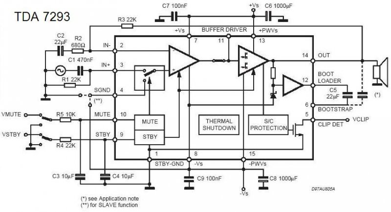

Üdv srácok. Csináltam egy nyáktervet a TDA7293 gyári kapcsolása alapján Sprint Layout 5-tel. Valaki nálam okosabb légyszíves nézze át nincs e benne hiba. Köszönöm...
(#) saraha válasza DJ Szabcsa hozzászólására (») Jún 6, 2010 /
Szia.
Ennek van külön topic-ja.

(#) petemazi válasza DJ Szabcsa hozzászólására (») Jún 6, 2010 /
Hogy raksz bordát az ICre a 22uf konditól?
