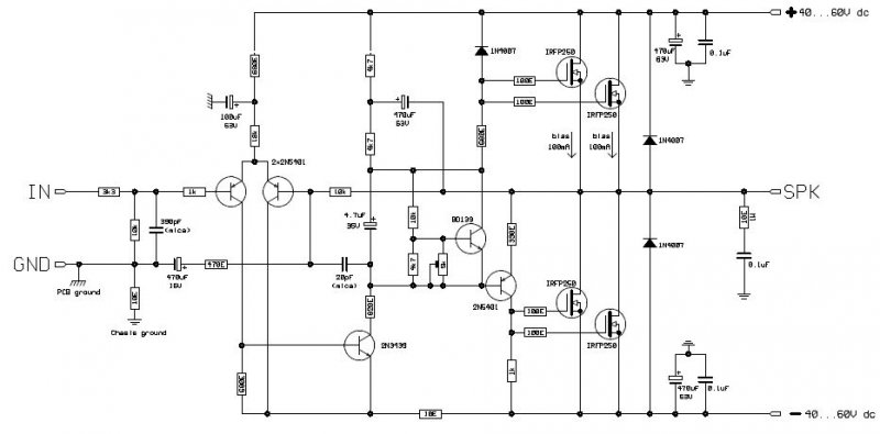

(#) neocska hozzászólása Jún 5, 2010 /
Azzal a kérdéssel fordulok hozzátok, hogy nem-e tudja valaki ennek az erösitönek a teljesitményét, vagy netán valami leirást rolla?
Köszönöm elörre is

(#) Bassmester válasza neocska hozzászólására (») Jún 5, 2010 /
Ott nincs róla semmi egyéb, ahol találtad?
Ebben a felépítésben, +/-60V ról, 200W-ot simán tudhat 8 Ohm-ra, de hogy áramkörileg mennyire korrekt ez a kapcsolás... a fene tudja.

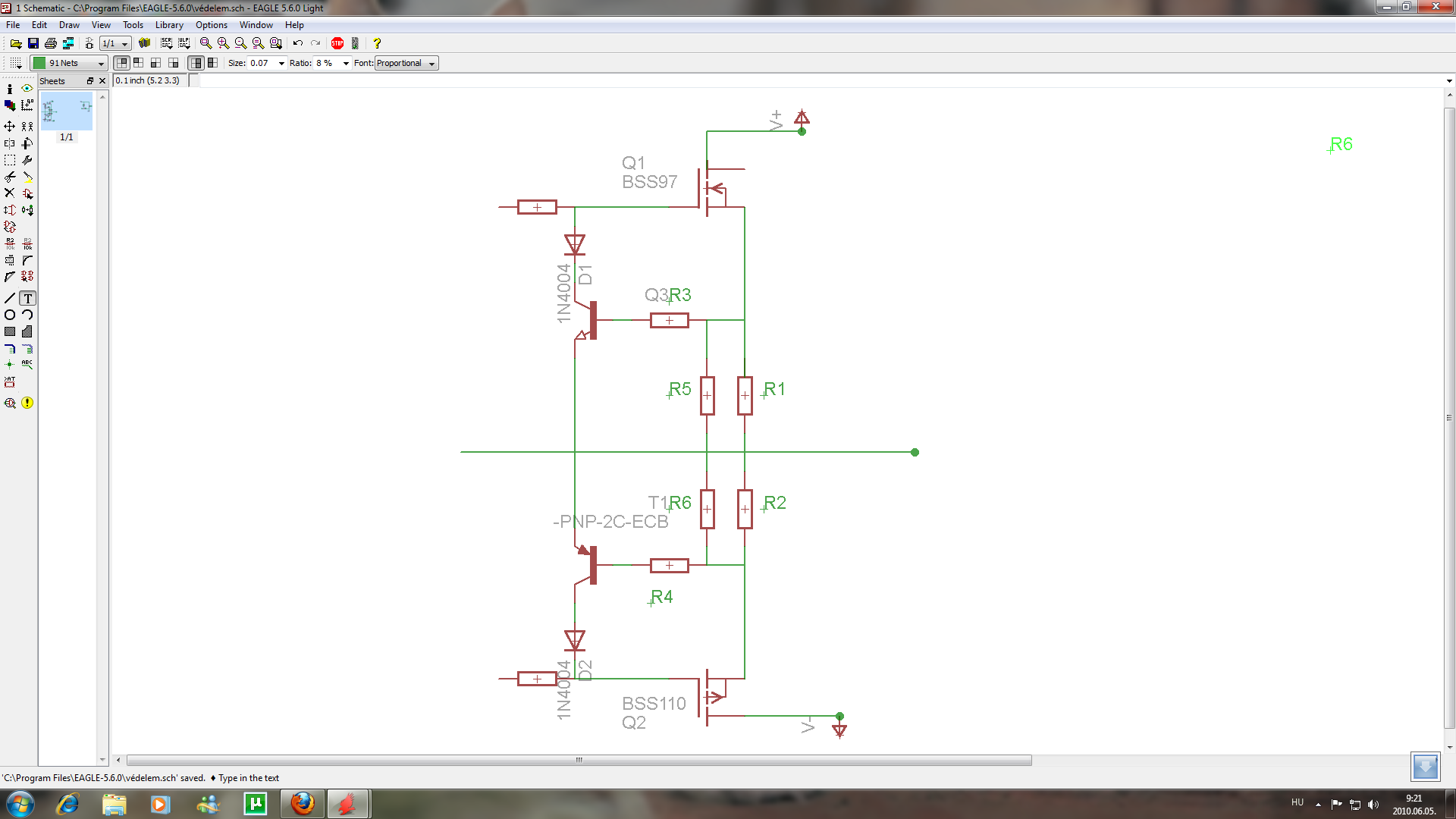

(#) Cunici válasza Massawa hozzászólására (») Jún 5, 2010 /
Már világos, hogy miért nem jó amit csináltam, de ismét módosítottam a tervet.
Ha jól értettelek, akkor (az új rajz szerint) csak az R1 és R5 párhuzamos ellenállások a mérvadók vagyis ha ezeken esik 0,7V akkor nyitni fog a tranzisztor. Nos az eredőnek itt 0,25ohmnak kell lennie vagyis ha az R1 0,33, akkor az R5 az 1,03125ohm kell legyen. Ebben az esetben az R5 ön 0,67 A , míg az R1 en 2,12 A fog folyni, vagyis az R5 nek kb 0,5W kell legyen a teljesítménye.
Így remélem ez már működni fog, esetleg az R5 helyébe egy trimmert be lehet szerelni . vagy ha megmérem a használni kívánt tranzisztort , hogy pontosan hány voltnál is nyit, akkor az gondolom pontosan mindig akkor fog, így lehet pontosan számolni is akár.
Előre is köszönöm a segítséged.
(#) neocska válasza Bassmester hozzászólására (») Jún 5, 2010 /
Ahol találtam ott egy halom ilyen rajz volt, semmi leirás, 4Ohm-Os hangszoro lessz rajta, -+40V rol hajtva (200W-ot nem haladja megy ugye?)
Köszönöm a gyors választ

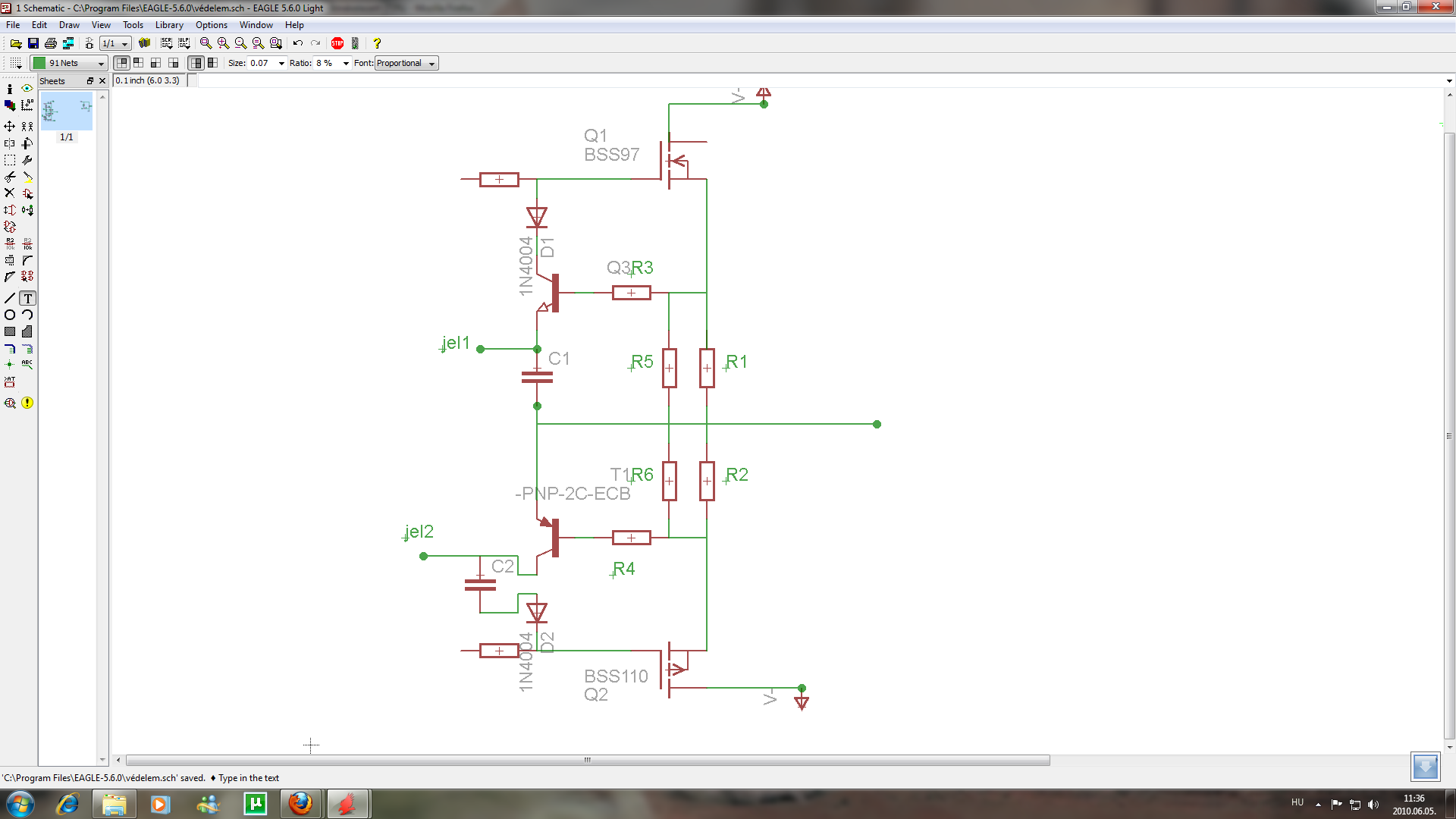

Hát arra gondoltam, hogy majd esetleg több trimerrel(kettő) amik mondjuk tudnak 0,5W ot azokkal fogom megoldani , de amúgy vannak 1-2W trimerek is pl. HEStore. Értem, hogy torzítás várható, de mivel ez a védelem lesz az ami a rövidzárlat esetén is védeni fogja az erősítőt , így ha bekapcsol utána nem is akarom majd használni amíg a probléma fennáll, egyébként nem tudom, hogy a 2,8A jó határ lesz-e , először ezt ki fogom még kísérletezni , ezért is lesz szükségem trimmerre, vagyis, nehogy az legyen, hogy a maximum hangon egy olyan hangszórónál amit eddig vitt(40 cm es MNC kb 300 W ) majd lekapcsoljon , ez lesz a határ . Továbbá arra gondoltam, hogy a figyelő tranzisztorok azt a lábát ami elvezeti a gate feszültségét egy dióda segítségével tovább vezérlem majd egy relés áramkörre ami rögtön le is fogja választani a hangszórókat, és egy led ilyenkor majd ki fog gyulladni, és a következő ki-bekapcsolásig( mint egy resetelés ) világítani fog, de a hangszóró le lesz kapcsolva az erősítőről. Így ha be is kapcsol a védelem, akkor is a torzítás amint megjelenik a hang el is megy, ha szerencsém van lesz olyan gyors a relés áramkör, hogy nem is tud meg jelenni a torzítás, bár nem hiszem.
A relés áramkörről mit gondolsz? Nem okoz gondot az erősítőben , ha ilyet beleszerelek , úgy gondolom, hogy a képen a jel1, illetve jel 2 pontokra kötném be a relés áramkört , mondjuk ez lenne a koppanásgátló is, átalakítva egy kicsit ehhez a rendszerhez, bár elég az egyik tranzisztor jelét vizsgálni. A kondenzátor azért van a képen, mert talán a kondikkal lassítani tudnom a torzítást , és hamarabb bekapcsol a relés védelem. Nos ezekről mi a véleményed , vágjak bele , vagy ez így nem lenne használható?
Továbbra is köszönöm a segítséged.
+/-40V-ról, 100W feletti tiszta teljesítményre számíthatsz 4 Ohm-ra. Ha ilyen tápod van, gondolkozz el szerintem a TDA 7294-en is, az legalább rövidzár védett. :yes:
