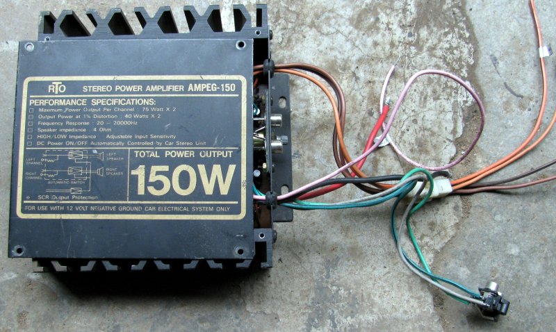

(#) Lázár Péter hozzászólása Júl 8, 2010 /

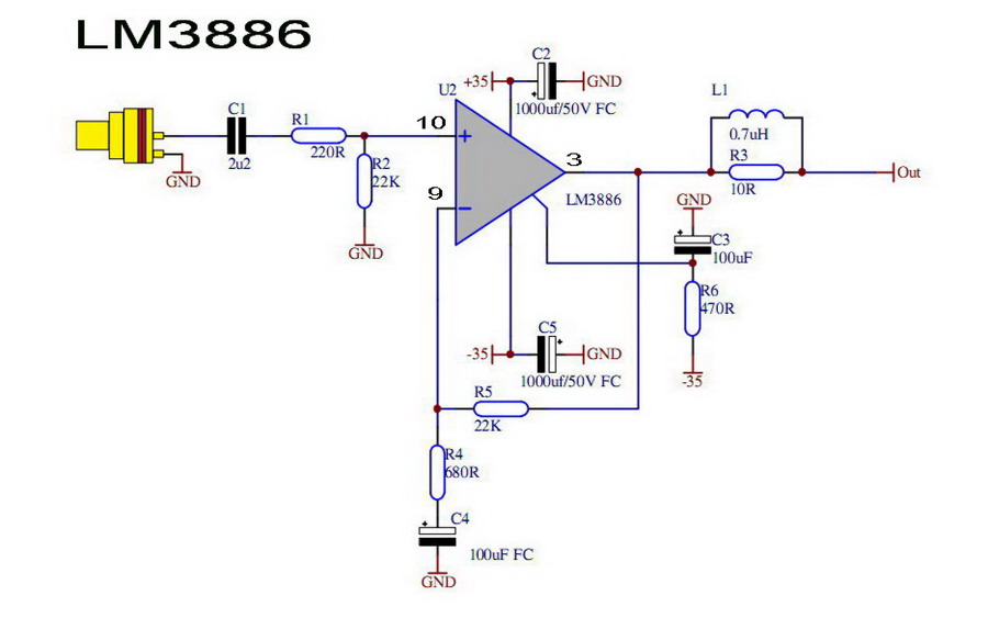

(#) J-O-E válasza chipi hozzászólására (») Júl 8, 2010 /
Ilyen nem nagyon van hogy 56W-os vagy 65W-os válozata az IC-nek egy és ugyan az a kettő" HQ, és HE store-s" gyártói különbség és tokozásban szokott eltérni van teljesen műanyaggal burkolt és fém hűtőzászlóval is gyártva.
A kapcsolások variánsai és a tápfesz emelésével lehet kicsikarni pár Watt többletet.
-LM3876/56W
-LM3886/68W
Mellékelek képeket egy jó megoldásról kb. ezt szeretnéd te is 5.1.
(#) lacek29 válasza Lázár Péter hozzászólására (») Júl 9, 2010 /
A rózsaszín vezeték,az antennát kapcsolja,úgyhogy szerintem arra nekapcsolj feszültséget,mert azon normál esetben kifelejön a 12v. A piros vezeték a 12v,a fekete a test! Narancs/narancsfekete,Barna/barnafekete a 2 hangszóró kimenet,a feketével jelzett a negatív!
(#) szamóca válasza lacek29 hozzászólására (») Júl 9, 2010 /
Így van! :yes:
Kiegészítésként a hangerő szabályzó feletti RCA alacsony szintű bemenetek fogadják a CD, MP3, egyéb jelforrások által szolgáltatott 300mV-2V közti meghajtó feszültséget.
Amire Te RCA aljzatot forrasztottál, az pedig az autórádió hangszóró kimenetének, a nagy jelű bemenete.
De ez a kérdés inkább ide való.
(#) Lázár Péter válasza lacek29 hozzászólására (») Júl 9, 2010 /
Igen, ezzel kezdtem a dolgot, csakhogy a kapcsolást a kékszínű relé végzi. És alap esetben nem húz be a relé. Csak ha a rózsaszínre megy a test. Akkor világít a led is. Azért furálom a dolgot mivel nincs melegedés semmi hibára utaló jel. Nem tudom számít-e hogy a táp nem akksi hanem nagyobb teljesítményű dugasztáppal hajtottam. Kevés lenne az amper? Végül is még elszórakozom vele egy darabig
(#) szamóca válasza Lázár Péter hozzászólására (») Júl 9, 2010 /
„Kevés lenne az amper?”
Bezony! :yes:
