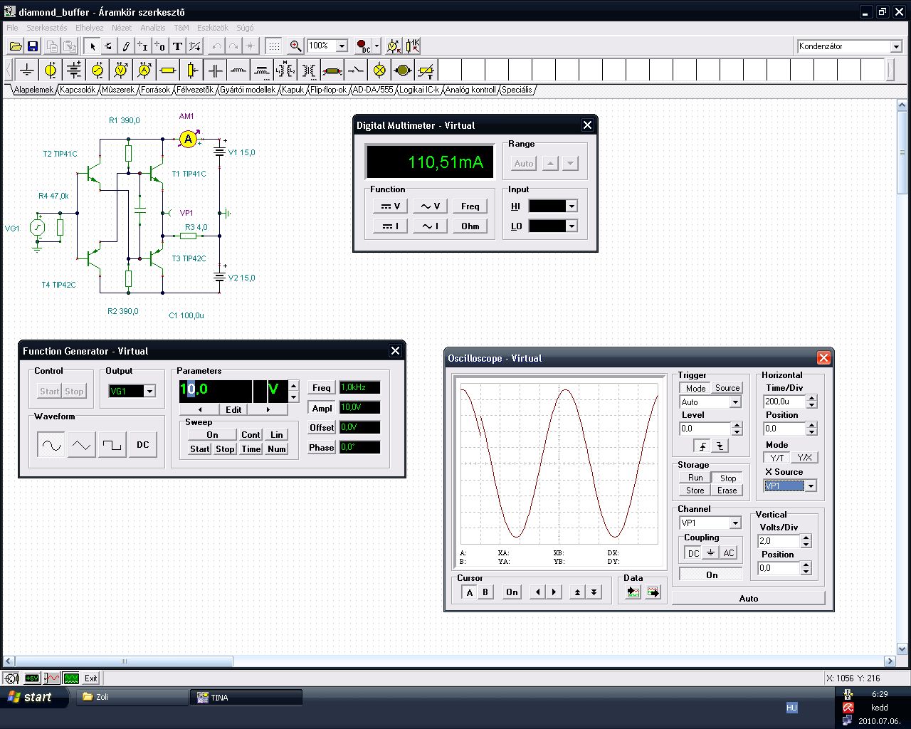

Kipróbáltam 4ohm terheléssel, illetve a bemenetet lefogva 47k-val, és így nagyon hamar betorzít... a csudába.
(#) Mayan válasza varttina hozzászólására (») Júl 6, 2010 /
Te mostanában mivel kísérletezel ? Van valami titkos favorit ? Ez a diamond buffer már régen piszkálja a fantáziámat, de még a gyakorlatban nem próbáltam ki.

Na így már jobb. Meg kéne építeni...
(#) Mayan válasza Mayan hozzászólására (») Júl 6, 2010 /
Megcsináltam monóban, elég furi. 180mA nyugalmival +-17V-tal még mindíg van egy kis torzítása, nem jó... nem értem én ezt... lehet maradok inkább a diódásnál, az bevált.

(#) Mayan válasza lamalas hozzászólására (») Júl 7, 2010 /
És ez így működik, vagy mindenképp kell egy-egy kondi az ic-k és a tranyók közé ?
(#) kadarist válasza Mayan hozzászólására (») Júl 7, 2010 /
A műveleti erősítőknek kettős tápfeszültség kell ennél a kialakításnál.
(#) Mayan válasza kadarist hozzászólására (») Júl 7, 2010 /
Az nem probléma, de az nem okoz gondot hogy a két ic kimenetére két különböző dc szint kerül ?
De, probléma. Kondenzátoros elválasztás kellene.
Ja, ettől tartottam... köszi.
(#) szilva válasza Mayan hozzászólására (») Júl 7, 2010 /
Nem kerül. A két dióda, mintha ott sem lenne, mindkét OPA buffer kimenete a bemenetet fogja tükrözni. Ennek így semmi értelme.
Ja, persze azt elfelejtettem, hogy értelme az tényleg nincs. Miért nem csinálsz egy normálisan kivezérelhető erősítőt? Az ilyen minimálkoncepció nem nyerő.
Én ilyen vagyok
Respect
És vajon mi lenne, ha a két bázisellenállást áramgenerátorra cserélnéd a korábbi kapcsolásodban? Valahogy úgy, ahogy a mellékletben felvázoltam. (Nem szimuláltam, nem is építettem meg, csak elméletben rajzoltam le.)

(#) lamalas válasza Mayan hozzászólására (») Júl 7, 2010 /
Udv!
Ez a ket muveleti erositos dolog szerintem zsakutca. En tovabbra is azt javaslom, hogy adjal fel picit a minimal koncepcio elvedbol, mert igy mindig valamifele problemakba fogsz utkozni. Nem sokkal bonyolultabb a Texas erosito 1db muveleti erositovel + 5 tranzisztorral es nehany kiegeszito alkatresszel megis jobb minoseggel, nagyobb teljesitmennyel rendelkezik.
ITT van az altalam piciket modositott erosito rajza es 2 meresi eredemenye + 1 kep a deszkamodellrol. Legalabb egy ilyen erositot epits meg egyszer ...
