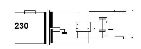

A PA300 tápját így kell megcsinálni? http://kephost.hu/image-374B_4D12061A.jpg
(#) petemazi válasza Jaksi hozzászólására (») Dec 22, 2010 /
Inkább így.
(#) matyusz válasza Jaksi hozzászólására (») Dec 22, 2010 /
A GND-t amit lehúztál a tápközépről azt a két kondi közé kell még kötni. így kell
(#) Jaksi válasza matyusz hozzászólására (») Dec 22, 2010 /
Ja igen az lemaradt a csodállatos rajzomrol.
http://kephost.hu/image-64FA_4D120EDE.jpg Így jó akkor? Még egy lágyindító lenne hozzá ami nincs rajt a rajzon.
És legyen a kondik után is biztosíték.

(#) Jaksi válasza petemazi hozzászólására (») Dec 22, 2010 /
Így ugye? http://kephost.hu/image-CAF9_4D121CA4.jpg A Graetz-re kell hűtőborda?
Attól függ mekkora a gratz híd áramra feszre. ÉS mennyit szedsz le róla
A leírásban 400V 35A-t ír.
(#) matyusz válasza matyusz hozzászólására (») Dec 22, 2010 /
Jaa nem szóltam. Képet esetleg vagy típus a gratz ről amilye van az kéne...

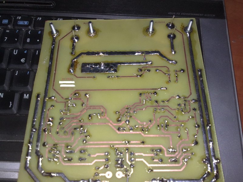

Sikerült megépíteni a 200W erősítőt! Amiben nagy segítséget nyújtott Agressiv kolega az általa feltöltött nyáktervel. Igaz én átszerkesztettem Sprint layoutba ami nem sikerült valami nagyon jól de a lényeg hogy nem gerjed. Bődületes teljesítményt ad le ez az erősítő mert 300W PA hangszórómat jobban járatja mint a 600-as sívám! Egyenlőre csak próbaüzemre raktam össze hogy lássam szól e egyáltalán de kellemes meglepetés fogadott amikor beüzemeltem. 3-4 percet járattam hűtés nélkül +-56V ról és enyhén forrósodott csak fel. Nyugalmi áramot 60-70 mA-re állítottam be. Akit érdekel a lent megadott linkről letöltheti a dokumentációját amiben mellékeltem az általam szerkesztett nyákrajzot illetve képeket és kapcsolási rajzot. A nyákot aki akarja átszerkeszti saját igényei szerint mert elég ratyi lett. Sok sikert mindekinek hozzá és sikeres építést.
Üdv:Irkaxka
Innen lehet letölteni a dokumentációt!
(#) djgombi válasza Irkaxka hozzászólására (») Dec 22, 2010 /
Ezen nincs hűtés?
(#) Irkaxka válasza djgombi hozzászólására (») Dec 22, 2010 /
De van rajta csak próbára raktam úgy össze hogy nem volt hűtése De 4 perc alatt se forrt le a végtranyó Egyértelmű hogy ha építem be akkor lesz nekik egy elég nagy borda plusz négy ventilátor. Ja és még azt elfelejtettem hozzátenni hogy a TR6-ot a bordára kell tenni! Igaz a nyák nem úgy lett megtervezve de vezetékkel fogom én is megoldani!

Értem! Így elég ijesztően nézett ki. Ezek szerint jobb mint a Siva?
Azt azért nem állítom hogy egymagában így leveri a 600-as sivamat de ha párban lessz és hídban akkor tuti lefogja alázni. De lehet hogy átszerkesztem a nyákrajzot és adok hozzá plusz két végtranyót és akkor megvan a 400W. De ez is egymagában rendesen megjáratta a hangszórót. Elég kemény kis erősítő.
