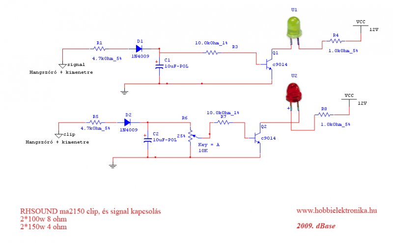

Egy TDA7294-es végfokra kellene nekem egy clip jelző áramkör. A gépemen nézelődve találtam ezt a kapcsolást (valamikor valamelyik topicból menthettem). Az lenne a kérdésem, hogy azzal a potival pontosan beállítható a led villanásának küszöbértéke? Szkóppal nézném a kimenetet, amikor túl lenne vezérelve a kimenet, akkor kapcsolna be a led. BC182 jó lenne tranzisztornak?
(#) djgombi válasza Tomi20 hozzászólására (») Dec 27, 2010 /
Ez az áramkör csak tájékoztatásra jó! Nem pontos.
A tranyó jó bele.
(#) Tomi20 válasza djgombi hozzászólására (») Dec 27, 2010 /
Köszi
Akkor tudnál olyan kapcsolást mutatni, ami megbízhatóan jelezne egy bizonyos feszültségszint elérésekor? Az erősítő egy nagyobb rendszer része, így nem biztos hogy meghallani, ha torzít, ezért kellene jeleznem valahogy.

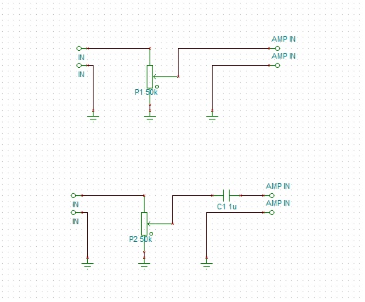

(#) loldma hozzászólása Dec 27, 2010 /
Üdvözlet!
Sokat vaciláltam, hogy most ide, vagy egy autórádiós topicba írjak, de végül arra jutottam hogy ide írok. Szóval a problémám a következő:
Vettem most egy régi audit, és volt benne egy kazettás autórádió. Van nekem fm transmitterem, de az annyira tompa és halk hangot csinál, hogy inkább fogtam és az egészet felhoztam. Szétszedtem a rádiót, kiszedtem belőle a magnó modult, végigbogarásztam melyik lábakhoz milyen kapcsoló/mi tartozik, kibogarásztam, rövidrezártam, megszakítottam, és volt három láb a szignálnak. Namármost ide forrasztottam egy 3,5ös jack kábelt, de így a bemeneti jel túl nagy, sorbakötve egy 90kohmos ellenállással még mindig (szinte semmit nem csökkent). A kérdésem az lenne, hogy hogy lehetne illeszteni az mp3lejátszómat a magnó bemeneti jeléhez?

(#) petemazi válasza loldma hozzászólására (») Dec 27, 2010 /
Feszültségosztó? Mondjuk két soros trimmer poti.
Köszi, meg is rendeltem az alkatrészeket hozzá.

(#) loldma válasza petemazi hozzászólására (») Dec 27, 2010 /
Márminthogymi? Mekkora potira gondoltál?
Hát megpróbálnám egy 10k-val első menetben.

(#) loldma válasza szabónagymester hozzászólására (») Dec 27, 2010 /
Igen, ez is egy megoldás. Akkor viszont ugyan ott tartok, mert akkor maxra erősítí az ic, akkor is le kell halkítani, és akkor is ugyan ott vagyok, hogy gyakorlatilag egy halk jel jön az mp3ból nagy sistergéssel (szerintem mindenki találkozott azza, hogy az mp3/mobil/akármin leghalkabban játszotta le, az erősítőt meg maxra tekerte, és akkor ilyen háttérsistergés van). Valamint az EQ-t se tudom használni, és nem tudok váltani mp3 és a rádió közt. Magnót én soha az életbe nem fogom használni lévén nincs kazettám, így a problémám még mindig fennáll (lehet veszek két bivaly ellenállást meg valami kondit, valaki megerősítené ennek életképességét?)

(#) loldma válasza Mayan hozzászólására (») Dec 27, 2010 /
Nos igen, de a tda2005 az 2x10W, míg az enyémben lévő valami 7es szériás 4x30W bridges. Ezért mondom, hogy ez olyan szinten felerősítené, hogy minimálisra kéne állítani, és ott már jelentkezik a sistergés. Tapasztaltam, mert építettem itthonra egy hasonló icből erősítőt.

(#) Mayan válasza loldma hozzászólására (») Dec 27, 2010 /
Hát akkor csak pl. egy 2*10k log. poti kéne elé.
mindkét csatorna elé raktam 90k ellenállást. Alig javult. De akkor lehet hogy elgurulok elektro boltba ma, és veszek valami bivaj ellenállást, hátha
Nem ellenállás kell! Potmétert vegyél. Az ellenállás persze hogy nem jó. A bemenő feszültséget le kell osztani.
Ááá, ellenállás középső lába az egyik csatorna, egyik lába a bemeneti jel, a másik lába meg a föld? És ez osztja a bemeneti jelet? Áááááá, ma is tanultam valamit Ezer hála
