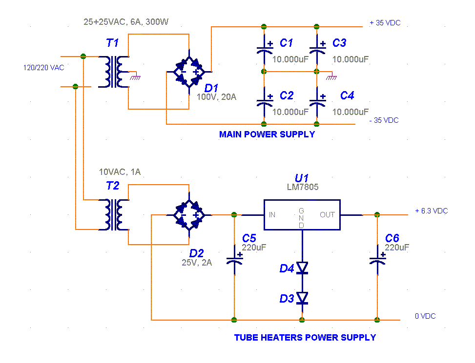

(#) Swedhart válasza nasgoon hozzászólására (») Feb 15, 2011 /
Hali ha vissza olvasol már valaki tett fel ilyen kapcsolást,de teszek fel én is.
(#) laci6662 válasza reloop hozzászólására (») Feb 15, 2011 /
Igen, csak inkább olyanra ami nincs gyárilag dobozolva, és az erősítésszabályzós rész sem kell, csak egy, pontosabban kettő trafó kellene.

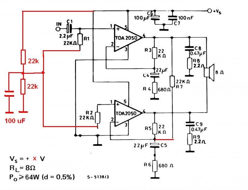

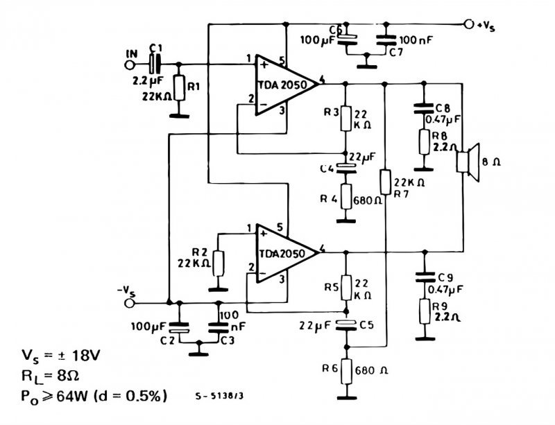

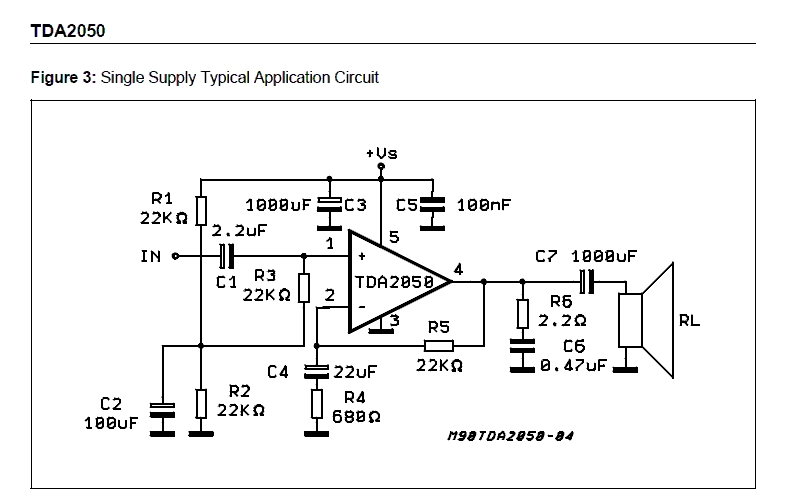

(#) nasgoon hozzászólása Feb 15, 2011 /

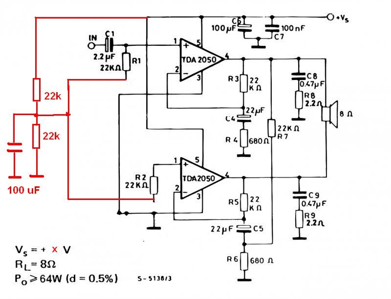

Szép Estét Electo-Man-ek! Ismért kéréssel fordulok hozzátok! Van ez az IC: TDA2050. Az adatlapja szerint vígan hajtható Single Supply ( azaz egyszerü táppal ). Viszont sehol nam találtam eddig hídkapcsolást Singel Supply-kapcsolással, csak Spli Supply táppal. Tudnátok segíteni? Előre is köszönöm!
(#) reloop válasza laci6662 hozzászólására (») Feb 15, 2011 /
Helló! Itt van amire gondoltál. Az árát ne nézd meg. Böngészendő: audio transformers.
(#) elektrorudi válasza nasgoon hozzászólására (») Feb 15, 2011 /
Mi a hídkapcsolás lényege?
1. Fogsz két tök egyforma erősítőt, és a kimenetei közé kötöd a hangszórót.
2. A kimeneti (C7) kondenzátort elhagyod, mert felesleges
3. Az egyik erősítőre invertált jelet adsz.
Kész a híderősítő...
Az hogy single tápról hajtod, vagy +/- -ról nincs jelentősége.
Azért a kimenő DC feszültségre ügyelni kell, hogy mV pontossággal egyforma legyen! Célszerűen az R1 R2 R3 C2 közös pontjait össze kell kötni mindkét erősítőnek. Tehát ez a kapcsolás alkalmas is lehet híderősítőhöz.
(#) nasgoon válasza elektrorudi hozzászólására (») Feb 15, 2011 /
Köszönöm! Akkor megyek és rajzolok egy nyákot
Köszönöm! Erre gondoltál?
(#) reloop válasza nasgoon hozzászólására (») Feb 15, 2011 /
Megpróbálom elmagyarázni: a híd másik IC-jének input-ját az R1, R2 osztóhoz kell kötni, hogy fél tápfeszen legyen földelve. A másik IC 2-es lábáról 22K megy az első IC négyes lábára, úgy mint kettős tápnál.
(#) nasgoon válasza reloop hozzászólására (») Feb 15, 2011 /
"Értem" Lerajzolnád?
Parancsolj.
IstenKirály Vagy! Köszönöm!
Jajjj! de ez alapvetően hídalt kapcsolás volt
Nekem ezt kellene hídalni:
(#) Bassmester válasza tanci hozzászólására (») Feb 15, 2011 /
Közös hűtőbordán vannak a tokok? El vannak szigetelve?
A leírt jelenség, áramhurokra utal, a negatív tápágban. Ettől sajnos búghat a cucc, de lehet egyéb oka is.
(#) reloop válasza nasgoon hozzászólására (») Feb 16, 2011 /
Az van hidalva, a piros az egyszeres táphoz való átalakítást jelenti, és radíroztam is.
Huppsz! Még egy piros vonalat tettem bele
(#) nasgoon válasza reloop hozzászólására (») Feb 16, 2011 /
Köszi! Köszi! Köszi!
Szívesen! Öröm volt egy kicsit paint-ezni

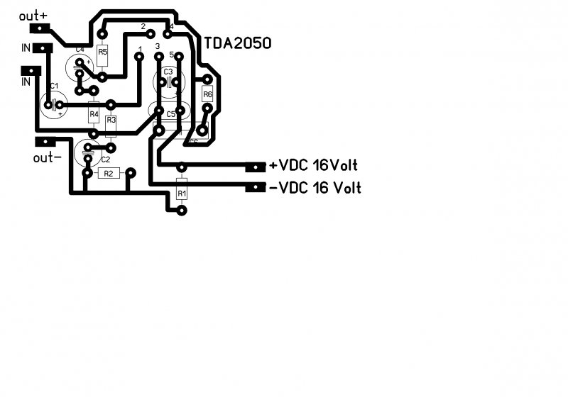

(#) nasgoon hozzászólása Feb 16, 2011 /
TDA2050. SpiritLayout.
Sziasztok! Megrajzoltam a TDA2050 hídkapcsolásának nyáklemezét, a csatolt kapcsolási rajz alapján.
Mi a véleményetek szakmai szemmel?

(#) nasgoon válasza djgombi hozzászólására (») Feb 16, 2011 /
TDA2050 Hídban, 2X 64 W 4 Ohm.
Véleményetek? Köszi!
(#) djgombi válasza nasgoon hozzászólására (») Feb 16, 2011 /
Én külön panelra raknám a tápot. És külön külön a végfokokat is.
