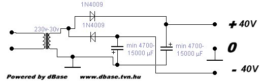

(#) Doncso válasza nasgoon hozzászólására (») Feb 15, 2011 /
Akkor fesz kétszerezős tápot kellene alkalmaznod, mert ha álszimetrikusat csinálsz abból lesz kb 2*8v-od, több nem. A fesz kétszerezőssel kb 2*16v, de oda rendes pufferelés kell majd.
(#) nasgoon válasza Doncso hozzászólására (») Feb 15, 2011 /
Tudnál adni ilyen feszkétszerező táprajzot adni?
Hogyne, Bővebben: Link bár jelzem, nem vagyok híve az ilyeneknek, de működik.
Örök, hála!
