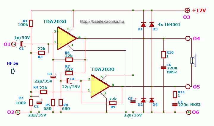

Itt egy 50 W-os erősítő 8-18 V-os működési feszültséggel

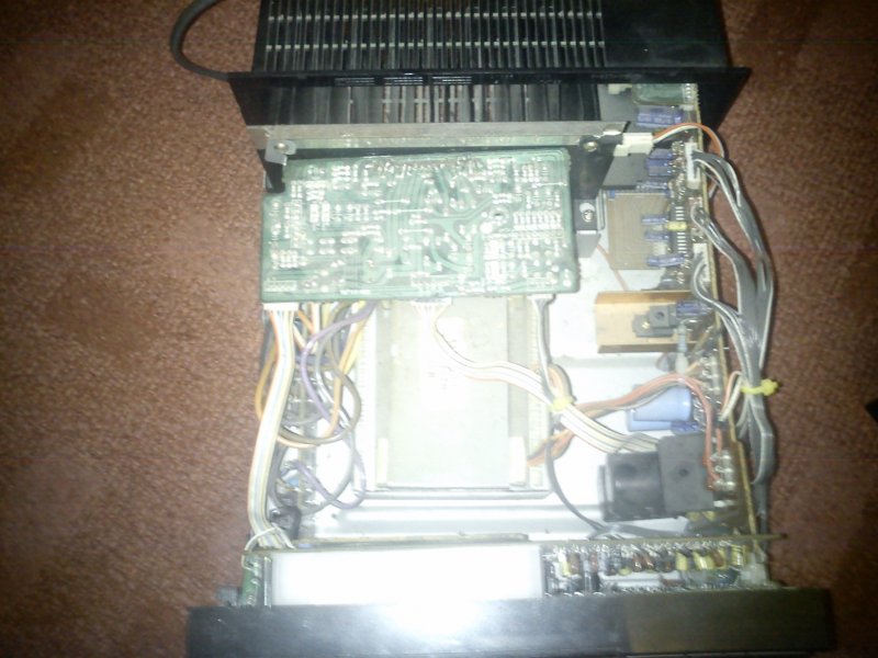

kaptam egy erősítőt_ de kiforrasztották régen a végfokot és eldobták_
hogyan tudnám kideríteni_ hogy milyen való bele?

(#) koncsik03 válasza mylan14 hozzászólására (») Márc 17, 2011 /
És esetleg nem végfok ic?
(#) mylan14 válasza koncsik03 hozzászólására (») Márc 17, 2011 /
Teljesen igazad van, végfok ic.
Képet tudok felrakni csak mégis mennyire részleteset és a végfok ic körüli részt rakjam fel?
(amúgy egy sony FH 215 R hifi része és az erősítőt külön is lehet használni)
Az ic körüli részt

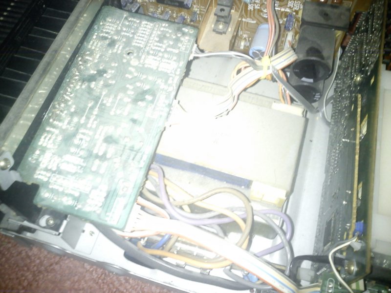

(#) mylan14 hozzászólása Márc 17, 2011 /
Mindjárt szétszedem jobban mert nem nagyon lehet így hozzáférni.
A nyák alatt lenne az egész.
Ami biztos hogy stk megy oda

(#) Gyozo92 válasza velkey hozzászólására (») Márc 17, 2011 /
12 voltról nem lehet 50 wattot kivenni. Max 20 wattot. Szerény tudásom szerint ez híd kapcsolással lesz 40 watt. Mint például az autós magnókban. Ekkora feszültségből nem lesz több. A 30 watt körüli TDA2030 hídkapcsolása is elég jól használja a 12 voltot.
Persze itt van a TDA1562. Ha nincs több semmiképen a 12 voltnál, akkor ez kell. De ebben van egy kis ügyeskedés, ez feszültségemelős cucc, a körülötte lévő kondenzátorokat használja. Így képes 70 wattot adni. Ráadásul ha jól tudom, akkor alapból egy híd van benne, ezt nem tudom, sose próbáltam még.
