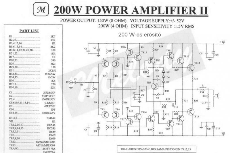

(#) reloop válasza WaRL0 hozzászólására (») Máj 4, 2011 /
Érdemes megfontolnod saraha kolléga tanácsát. Bővebben: Link

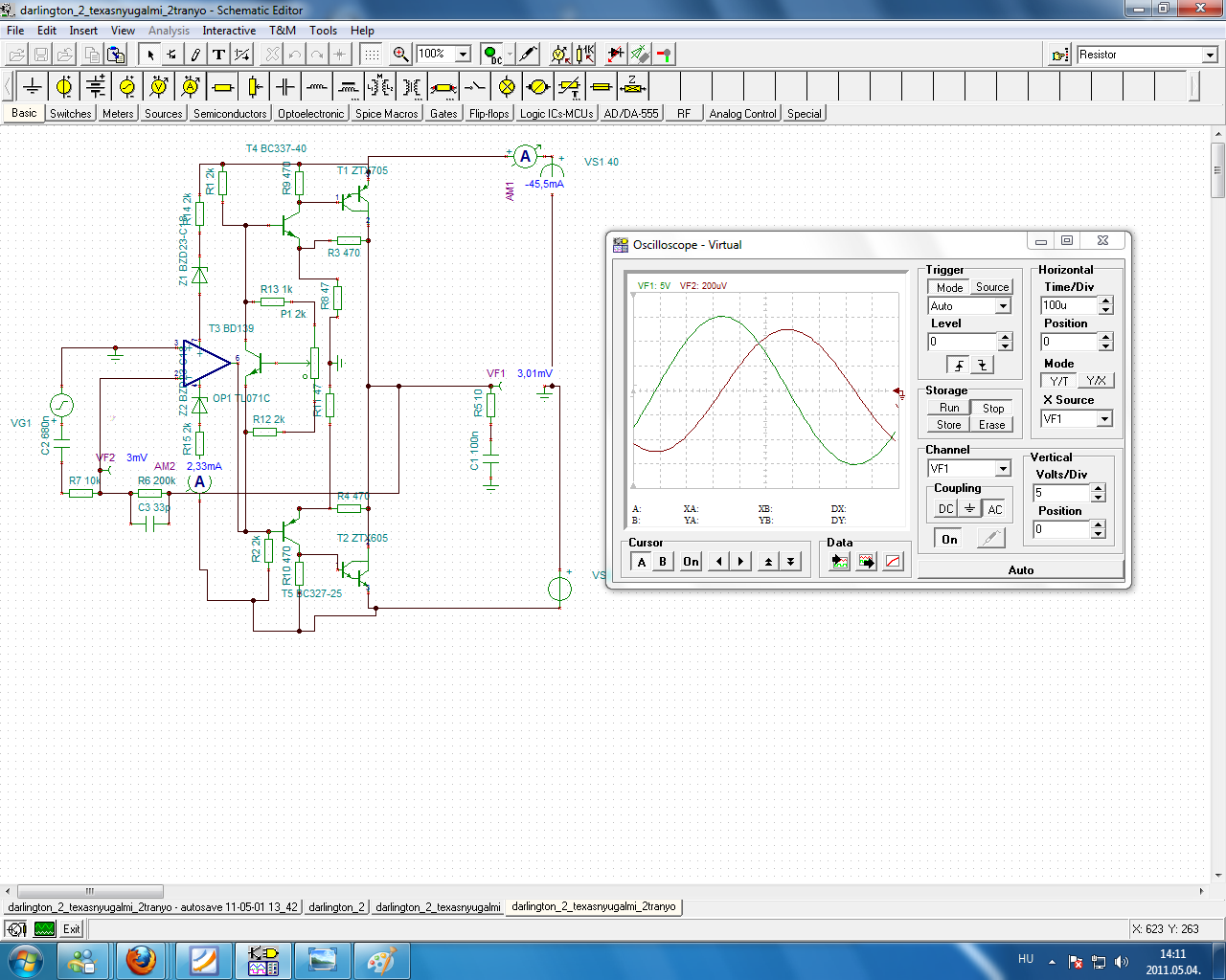

(#) doomkiller válasza ThomAce hozzászólására (») Máj 4, 2011 / 1
Hali! A damper diódának melyik részét használtad a dampert(1-2 láb) vagy a modulation(2-3 láb) mert van itthon elfekvőben egy pár darab .
Tovább próbálgattam a "Mayflower" -t és erre jutottam.
(#) ThomAce válasza doomkiller hozzászólására (») Máj 4, 2011 /
Mindkettőt. Ugyanis ebben sorba van kötve, anód + katód közös lábon, izolált tokban. Marhajó lett a hőegyüttfutása a végfoknak úgy érzem. Tehát mindkettőt használom.
Az a baj, hogy nekem csak ez az egy darab DMV56-os diódacsomagom volt.
Igen, ez már közelít a fejemben lévő végleges verzióhoz. De a damper diódát fel akarom használni a végleges verzióban is, mert ez így bevált. Csak még jó sok kísérletet csinálok, hogy mi lesz a legjobb hangú kapcsolás.
(#) lamalas válasza doomkiller hozzászólására (») Máj 4, 2011 / 1
Ez nem lesz jo! A zeneres fesz. stabilizalas a muveleti erositonek rosszul van bekotve.
Tovabbi problema vele a nyugalmi aram beallitasra szolgalo potmeter bekotesevel van. Pedig ezt korabban mar emlitettem, hogy a tranyo bazisa ne kozvetlenul a poti csuszkajara kapcsolodjon!
Vegezetul nem biztos, hogy sok ertelme van darlington tranyokat hasznalni ha 1-nel nagyobb fesz.erositesu CFP fokozat a vege az erositonek. Egyebkent a darlington tranyok kivetelevel eljutottal a Texas erositohoz fazisforditos kivitelben

(#) doomkiller válasza lamalas hozzászólására (») Máj 4, 2011 /
Most ahogy nézem valóban . A zéneres fesz. stabilizálást úgy gondoltad, hogy a zénerek nem sorban vannak hanem a "földre" vannak kötve? A potméteres dolgot te, hogy gondoltad? Amúgy azért raktam be +2 tranyót, hogy a darlingtonokat jobban ki lehessen vezérleni, vagy így nem lehet jobban kivezérelni mit a "Mayflower" alapkapcsolásában?
(#) reloop válasza doomkiller hozzászólására (») Máj 4, 2011 /
A poti helye a bázis és emitter között van. Remélem kivehető. a VR potméter.

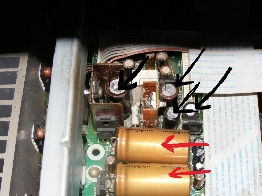

(#) boogi33 hozzászólása Máj 4, 2011 /
Hali.tiggersoft-al beszélgetem egy pár oldallal visszább és szeretném mondani hogy a feketével jelölt kondikat kicseréltem az ic-k maradtak de tettem rájuk akkora hűtő bordát( fotó holnap) ami még egy i7-et is lehűtene
Bár eleinte megbántam hogy bele kezdtem mert sok áramkör leszakadt a panelról a meleg miatt kis drótokkal kellet áthidalni őket meg pár alkatrészt a visszájáról tettem fel,de működik(egyenlőre) úgy hogy jól csináltam.Eddig úgy tűnik hogy -20 30 fok mind a két ic-n de hangosan majd a hétvégén tudom tesztelni.
Szerintetek a pirossal jelölt kondikat is kicseréljem?
(#) tiggersoft válasza boogi33 hozzászólására (») Máj 4, 2011 /
A kép szerinti felsőt (ma minden igaz c1216 poziciószámu) mindenképp cserélném, mert elég közel van a "fűtő" icékhez. Ha pedig már ugyis csere akkor a c1502 jelüt is...

(#) doomkiller válasza lamalas hozzászólására (») Máj 5, 2011 /
A potit javítottam, a zénereke a földre kötöttem párhuzamosan van velük 1-1 220nF kondi, már csak az foglakoztat, hogy lehetne kimenti rövidzárvédelmet megcsinálni hozzá.
Még annyi kérdésem lenne, hogy ha külön stab. tápról járatnám a műveleti erősítőt akkor ha netalántán elszállnak a végtranyók akkor a műveleti erősítőnek elvileg semmi baja nem lehet? Koppanásgátló gondolom nem árt ehhez az erősítőhöz, +-24V ról kb. ki lehetne venni belőle 50W-ot?
(#) lamalas válasza doomkiller hozzászólására (») Máj 5, 2011 /
„Még annyi kérdésem lenne, hogy ha külön stab. tápról járatnám a műveleti erősítőt akkor ha netalántán elszállnak a végtranyók akkor a műveleti erősítőnek elvileg semmi baja nem lehet?”
A muv. erositot a kimeneten keresztul siman tonkre lehet vagni nagyobb egyenfeszultseggel. De ha elszall egy v. mindket vegtranyo annak nem egyenes kovetkezmenye, hogy a muv. erosito is elszall ... de nagy az esely ra. A kulon stabilizalt tapnak erre az esetre nincs semmifele rahatasa v. befolyasa.
