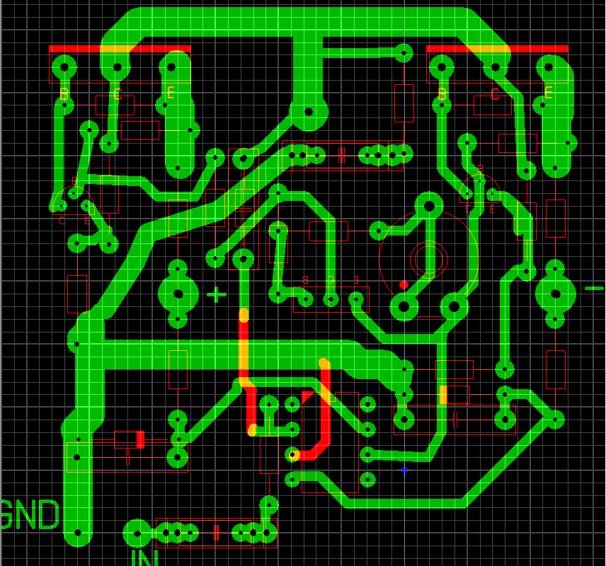

(#) doomkiller válasza lamalas hozzászólására (») Máj 5, 2011 /
Kész lettem a nyákkal, tudom kicsit még finomítani kell rajta. Betettem még +2db emitter-ellenállást mert megérdemli a tranyók.

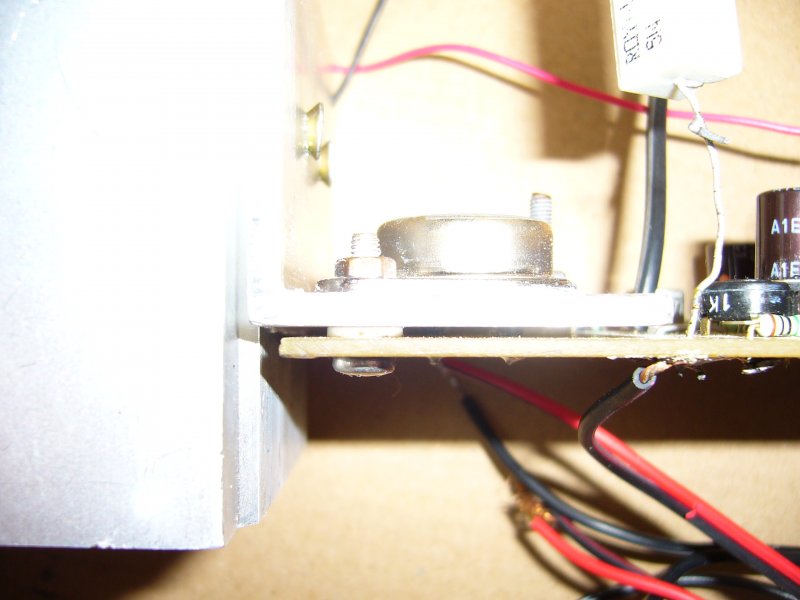

TO-3 mas tokozású tranzisztornál a kollektort vezetékkel kötik a nyákhoz? Vagy erre van valami értelmesseb megoldás is ?
Köszönöm
(#) storm válasza WaRL0 hozzászólására (») Máj 6, 2011 /
Én így szoktam:
(#) WaRL0 válasza storm hozzászólására (») Máj 6, 2011 /
Köszönöm
