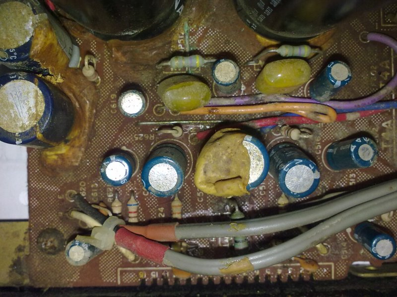

(#) radocroli válasza emersys hozzászólására (») Jún 29, 2011 /
Sehogy se tudtam megoldani a leválasztást és azután a hozzá illesztést a föld ponthoz, beidegeltem,kivettem az ic t , teljesen. BEkapcsoltam és méricsgéltem. Próbáltam kisütni az összes kondit de az ellenálások, a legtöbb mind dupla értéket mutatnak vagy többet. Valamelyik állandó, valamelyik ingadozik de az értékek nem igazán felelnek meg...A panel alján nem lehet eligazodni, rengeteg a forrasz nyom amihez semmi nicns forrasztva..nem értem ezeket. A kondenzátorokat is alig tudom eltalálni. Sokszor mikor egyenfeszt mérek szikrázik a pálca egyik vége, mikro valahova hozzáértetem . Ez miért van?

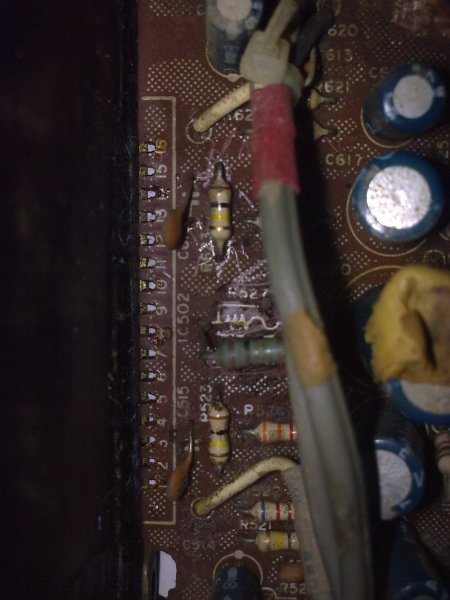

(#) radocroli válasza emersys hozzászólására (») Jún 30, 2011 /
Eze na képen az IC közvetlen közele van, a kondenzétorok megvannak, az értékek is stimmelnek, az ellenállásoknál van pár eltérés, színkód alapjan a 2 és 7 láb közötti 100K nem 33K, valamint a 6 és 7 láb 0,33 Ohmos ellenállásal van összekötve, itt ilyen nincs.1 es lábnál sincs meg a 33K , itt megvan az 1K meg 1 620 Ohm,színkód és mérés alapján is,amit valószinű használ a 2 es láb is, mivel a 330 OhM ellenálás ott sincs külön...Csatolok képet, ezekkel a kondenzátorokkal minden rendbe, nagyon csúnya ez a rozsdás trutyi rajtuk, meg egyik vezeték el is kezdett kékülni, gondolom oxidálódik...

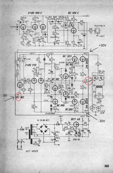

Szasztok!
Van egy beag qualiton aet-453 végfokom. Amikor megkaptam állítólag működött, csak rettentően búgott. Be akartam üzemelni, bekötöttem a labortápegységembe(+-30V) a képen látható módon. A pirossal karikázott részt gondolom a hangszóró kimenetének. De ott 12V-ot mértem, miközben a tápfesz is leesett kb 10-15V-ra és folyamatos 1.3A-t vett fel. Valamit rosszul kötöttem volna, vagy hibás lenne a végfok?
Üdv.:Gergő
(#) emersys válasza radocroli hozzászólására (») Jún 30, 2011 /
Szia.
Vélhetőleg azért nagyobb a visszacsatolása , 100K jelen esetben, mert előfokkal van hajtva, és gondolom a mérnökök ezt úgy oldották meg hogy max kivezérlésen még ne torzuljon a sinus.
Sajnos itt megállt a tudományom mert kapcsi rajz hiányába ez így érthetetlen számomra már, hogy min mért ekkora ellenállás érték van...
Az is lehet , hogy az stk ic, csak az adott típussal megy és nem helyettesíthető a hq-n feltüntet el..
Ha pedig, a tápfeszek és földpontok rendben vannak az adott lábra, amit az előző hsz-ben írtam neked (hol mennyi) akkor annak el kéne, hogy induljon ...
(#) reloop válasza Gery hozzászólására (») Jún 30, 2011 /
Szia! A tranzisztorokat fusd át dióda vizsgálóval. A 2N3055 B-E -én a 100 ohm kicsit be fog zavarni, de elsősorban zárlatot keress.

(#) Gery válasza reloop hozzászólására (») Jún 30, 2011 /
Minden tranzisztort átnéztem, és mindegyik rendben van. Ezek alapján van még valami ötleted?
(#) Gery válasza Gery hozzászólására (») Jún 30, 2011 /
Nos még valami. Összeszedtem a saját tápegységét (ezer éves trafó ezer éves kondikkal) rákötöttem 38V-ot mutatott. Adtam neki hangerőt és ropogott a hangszóró ahogy egy kis mély rákerült. Rákötöttem a 30V@2A-es labortápomra. Amikor bekapcsoltam 1.3A vett fel és a feszültség leesett 15V-ra(természetesen +- osak a tápok), és mikor hangot adtam rá ugyanúgy ropogott a mélyeknél, még jobban.
Szerinted mi lehet a baja? A tápegység lenne rossz mindkét esetben? Vagy olyan öreg már ez a végfok, hogy hagyjam a fenébe? Mert gondoltam, hogy ha jó, újrakondizom aztán felhasználom a egy mélynyomó erősítőnek...
(#) reloop válasza Gery hozzászólására (») Júl 1, 2011 /
A rajz közepén van egy BC182-es, szaggatott vonalú négyzetben. Ez a nyugalmi áram beállító. A bázisán lévő potival el kéne tudni érni, hogy a nyugalmi áram 100mA alá csökkenjen.
A tippem: a poti jelenleg kontakthibás, a túl nagy nyugalmi áram miatt a rövidzárvédelem korán lép működésbe. Ez okozza a recsegő hangot.

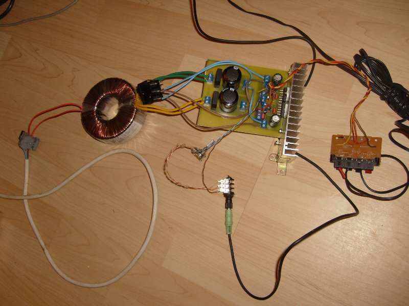

(#) efiscp hozzászólása Júl 1, 2011 /
Megépítettem ezt a kapcsolást: Bővebben: Link
A probléma az vele, hogy ha rákötöm a hangfalakat (8 ohm), akkor kb 3 másodperc alatt tűzforróak lesznek az IC-k. Mekkora hűtőbordát kéne rárakni? Mellékelek egy képet a most rajta lévő bordáról.
A másik gond, hogy hallható rajta az 50Hz. Amiatt van, hogy egy nyákon van az egyenirányító és az erősítő? Sajnos nincs itthon fűrész, amivel nyákot tudnék vágni, viszont pazarolni se akartam.

(#) reloop válasza efiscp hozzászólására (») Júl 1, 2011 /
A trafó csak két kivezetéses
(#) efiscp válasza reloop hozzászólására (») Júl 1, 2011 /
200VA 230/2x24V a trafó, és össze van közösítve. Vagy nem így csinálunk szimmetrikus tápot?
Szimmetrikus táp.
Akár hogy nézem a fotót a trafótól csak két szálat látok eljönni.
(#) reloop válasza reloop hozzászólására (») Júl 1, 2011 /
Bocs a lámaságért a zöld a másik szekunder. Úgy nézett ki mintha a kapcsolóba menne.
Igen, most hogy nézem, tényleg elég rossz szögből van fényképezve. Szóval a két sárga és a két zöld a trafó kivezetés, ahogy mondtad.
A kapcsolót mute vezérlőnek néztem, de inkább olyan mintha a tápot kapcsolná.
Kérdezted a hűtőbordát, elegendőnek tartom. Ha tűzforró akkor más hibának kell lenni. Hangfalak nélkül van melegedés?
A táp-erősítő közös nyák nem probléma. A GND huzalozása a lényeg. Nem tippelgetek inkább írd vagy fotózd le hogyan jut el a pufferkondenzátoroktól a test az erősítőig.
Valami csillagpontot kéne kialakítani rajta.
A mute funkció ki van iktatva egy fix ellenállással, az a kapcsoló a tápot kapcsolja. A föld a kék és a barna (egymást keresztező) vezetékeken közvetlenül megy az erősítő tápföldjére. Mellékeltem az erősítő nyákrajzát. Azon van csillagpont a jelföldnek, és ez egy ellenálláson, meg egy kondenzátoron keresztül van összekötve a tápfölddel (a tápföld a csillagpont alatt lévő teleföld, ide csatlakozik a pufferkondikról a föld a sorkapcsokon, és ezen van összeközösítve). Ami gond lehet még szerintem, hogy a tápföld és a jelföld közt 2,2k-s ellenállás van a kondenzátor mellett, ami lehet, hogy nagy.
A + és - táp megy a kapcsolón keresztül a megfelelő helyre.
Egyébként bemenő jelet rárakva, de hangfalak nélkül nem forrósodik, hanem egy kicsit langyos.

(#) reloop válasza efiscp hozzászólására (») Júl 1, 2011 / 1
A tápföld és a jelföld között lévő R6 ellenállás a leírás szerint 2,2 ohm! A 2,2k helyett egy huzal darab is megteszi. Próbáld ki.
