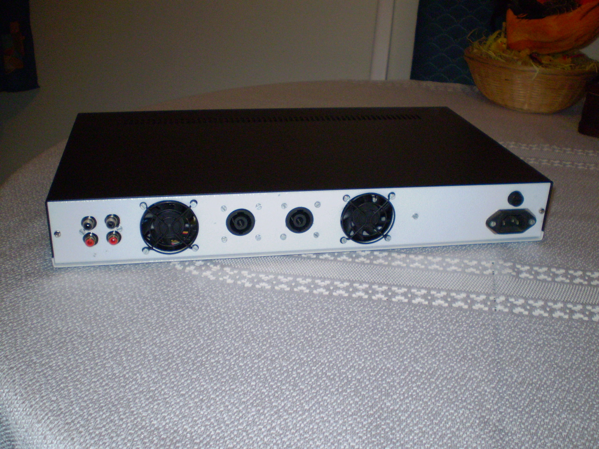

Nyáklemezről lehúztam a réz fóliát. Elég lett volna a csavaroknál is. A házat az RCA aljzatnál 2mm-rel nagyobb átmérőre fúrtam ki.
(#) Lacko12 válasza reloop hozzászólására (») Júl 25, 2011 /
Ügyes megoldás köszönöm szépen a segítséget!

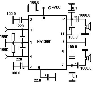

sziasztok ha valaki tud segiteni ha 13001 végfok egyszerü bekötési rajzot nagyon megköszönném
(#) nagy_david1 válasza klaszlo85 hozzászólására (») Júl 26, 2011 /
Ezt légyszíves fogalmazd meg újra mert nem értem. Ha kapcsolási rajzra gondoltál akkor egyet gugliztam neked. Ott a mellékletben.
