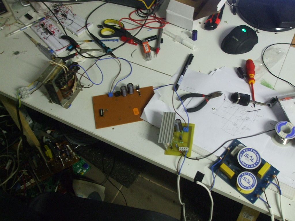

Tegnap este összedobtam a hangfalat a tápot az erölködöt.
Végül is 28VDC-ről megy nem variáltam a szimetrikus táppal. Azt talán ma
Az eredmény egész jó. Nem torz, tiszta hangok és kellően hangos.
Annyi nem tetszik, hogy a mély nem elég erőtelje. Jó-jó, de lehetne jobb. Nem tudom, hogy a hangváltó a ludas vagy nagyobb mély hangszóró kellene.
A hangváltót mivel lehet helyettesíteni?
(#) petemazi válasza blackdog hozzászólására (») Júl 29, 2011 /
Tegyélbe normális, vastag kábeleket, mert így eltűnik a fele teljesítmény a dróton. Az erősítőbe is.

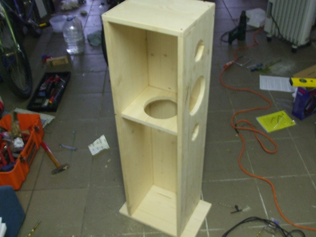

(#) zsozso72 válasza blackdog hozzászólására (») Júl 29, 2011 /
Szia! Nem lessz rossz ha elkészül de fenyő fából igen ritkán készítünk hangfalat ha csak nem minden pontján egyforma a sűrüsége,én inkább az MDF lapot ajállom erre a célra,a hangváltót nem igazán hagynám el hacsak nem egy aktív hagolhatóra cseréled.
(#) blackdog válasza zsozso72 hozzászólására (») Júl 29, 2011 /
Sajna csak fenyő faanyag volt itthon. Biztos, hogy nem azonos a sűrüség ezt méretrevágásnál észrevettem. Majd bevonom valamivel.
(#) lamalas válasza blackdog hozzászólására (») Júl 29, 2011 /
„Annyi nem tetszik, hogy a mély nem elég erőtelje. Jó-jó, de lehetne jobb.”
Ennek sokfele oka lehet. Egyreszt objektiv (merheto), masreszt szubjektiv, izlesbeli okok. Az objektiv okok sokfelek lehetnek, pl adodhat a nem megfelelo hangszoro es doboz parositasbol, a nem megfelelo doboz hangolasbol, a nem megfelelo szerelesbol (nem zarodik legmentesen a doboz az illeszteseknel), a nem megfelelo hangvaltobol. Ezen kivul a vartnal kevesebb mely magyarazhato a szobaakusztikaval, de akar az elektronikaval is (ha pl. nem elegendoen nagy valahol az erosito lancban egy csatolo kondi).
A szubjektiv okokra nem ternek ki, az nem ennek a forumnak a temaja
Altalanos elmondhato, hogy fenyobol nem szoktunk hangdobozokat epiteni. A szendvics (retegelt) szerkezetu, jo belso csillapitasu anyagok elonyosebbek hangdoboz epitesre. Ilyen a retegelt lemez is.
„A hangváltót mivel lehet helyettesíteni?”
A hangvaltot nem lehet helyettesiteni. Az altanalosan hasznalhato/univerzalis hangvaltoknak hirdetett hangvaltok altalaban nem adnak megfelelo eredmenyt. Hangvaltot mindig az adott konstrukciohoz fejlesztunk.
(#) lamalas válasza petemazi hozzászólására (») Júl 29, 2011 /
„...mert így eltűnik a fele teljesítmény a dróton.”
Ezt ugye Te sem gondoltad komolyan. Probanak tokeletesen megfelel az a drot amit hasznal. Nem azon a droton "tunnek el" a hianyolt melyhangok. Termeszetesen javallott a vastagabb drotok hasznalata hangsugarzo belso kabelezesere is, de probahoz vekonyabb is hasznalhato (persze nem 0.1mm-es drotra gondoltam )

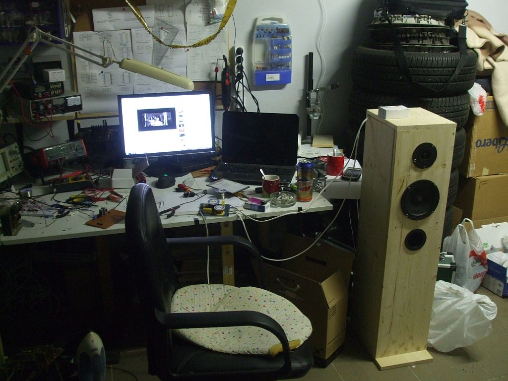

(#) nagy_david1 válasza blackdog hozzászólására (») Júl 29, 2011 /
Hát le a kalappal az előtt, hogy milyen gyorsan dolgozol. Ajánlanám a szilikont szigetelésre. Sokszor valóban ez a baj, hogy mindenhol sziszeg az egész hangfal csak ott nem ahol kéne. Sajnos most észrevetted te is, hogy mennyire nehéz eltalálni a jó dobozt egy hangszóróhoz.
(#) szucsip válasza lamalas hozzászólására (») Júl 29, 2011 /
Csak annyit had fűzzek hozzá, hogy a SAL dobozterv -keserű tapasztalatom szerint- nem jó. Ez a hosszított doboz, meg benne a lyuk -ami méginkább hosszítja a dobozt akkusztikusan- kicsit túlcicomázása a sz*rnak. A gond az lehet, hogy kicsi a doboz térfogata.
Én "klasszikus" formájú dobozt építenék, vagy ha már így van, akkor a reflex csövet távolabb tenném a mélyhangszórótól. Meg aztán fenyőből ne akarjon senki dobozt építeni, mert az túl rugalmas. A hangenergia szerintem mozgási energiaként vész el.
Másik dolog: a klasszikus topológiájú hangváltó a mélyhangokat egyáltalán nem fojtja le, hisz a méllyel sorban tekercs van, és nem kondi.
Amit ellenőriznék, az az erősítő kicsatoló kondenzátora. Inkább dupla akkora legyen a kapacitása, mint 20%-kal kisebb.
Amúgy a mélyhang hiánya leginkább a hangszóró és kisebb mértékben az erősítő fogyatékossága lehet.

(#) petemazi válasza lamalas hozzászólására (») Júl 29, 2011 /
Próbának természetesen bármi jó, de egy 0,75-ös sodort vezetéken nagyon sok minden eltűnik az erősítő és a hangdoboz között. Első kézből tapasztaltam, hogy miután a hasonló kábelemet lecseréltem UTP kábelből eszkábált példányokra, feléledt a mélysugárzóm. Nem arra gondolok, hogy kitörtem vele az ablakot, de például megvan egy dobütésnél a kellő dinamika, és a labdob is "átjön".

(#) blackdog válasza nagy_david1 hozzászólására (») Júl 29, 2011 /
Köszi. Te legalább értékel is egy kicsit és nem árad belőled a leszólás, hogy mindent rosszul csinálok.
Életemben először csinálok ilyet és TDA2030 IC-vel. Kérem ezt vegyétek figyelembe.
Ma készítek egy másik nyákot +-14VDC -re. Van egy 11,5V 60VA toroidom.
Teszek még rá egy szabályzó potit és a kimenetre tranzisztoros hangfal védelmet.
És persze elvégzem a szükséges korrekciókat a hangfalon.
Majd a következő jobban fog sikerülni elsőre is.
Nos egy IC ment az örök szilicium merőkre
Táp oldalon mi a hiba jelenség, ha túl kevés vagy éppenséggel túl sok a puffer?
Hogyan kell, milyen zenével eszközzel tesztelni egy erősítőt?
Most egész jó a mély hang. Szigeteltem a hangfalat emeltem a tápfeszt és állítottam a hangkártya beállításán is.

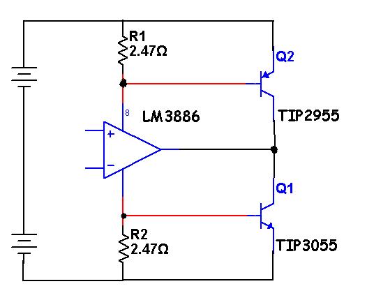

Amúgy lenne egy kérdésem: Miért nem működik úgy az erősítőm, ahogy én szeretném?
Linkelek egy Móriczka ábrát. A tápfeszültség 2×36V (320W toroid megpufferelve 6900µF kondival tápáganként). A terhelés 4ohm, a kivezérelhetőséggel nincs is igazán gond, csak az IC védelme be-be kapcsolgat. Az NPN tranyó melegszik a kivezérlés hatására, nyilván szépen teszi a dolgát. De az a PNP tranyó (TIP2955) nem nagyon nyit, hanem nagyon forrósodik a B-E teljesítményellenállás.
Mi lehet a gond? A tranzisztor nyitását mértem multiméterrel, szépen nyit. Meg tettem bele már egy másik 2955-öst, azzal is ugyan ezt produkálja. Valakinek valami ötlete van? A B-E ellenállásokat nem szeretném fokozni, mert nagyon lecsökken a kivezérelhetőség.

(#) szucsip válasza blackdog hozzászólására (») Júl 29, 2011 /
Nem, nem gúnyolódom. Nem tőled, hanem mindenkitől kérdezem. Amúgy nem az a gond, hogy melegszik az egyik tranzisztor, az csak azt jelzi hogy működik. A gond az, hogy a másik tranzisztor nem nyit.
