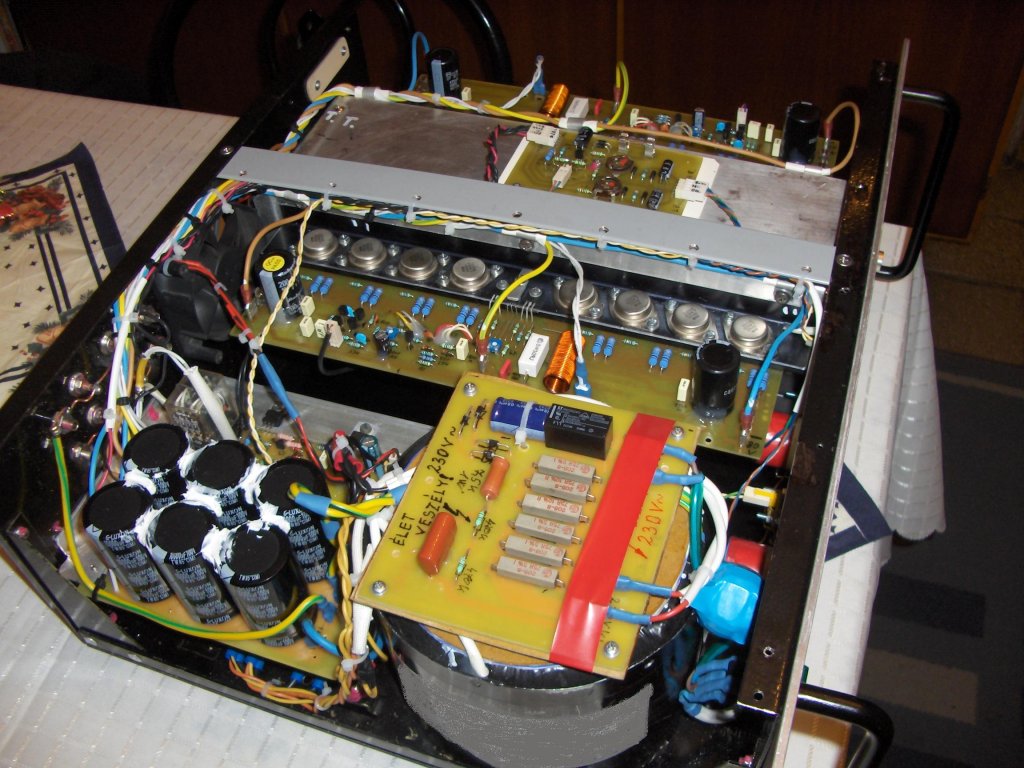

(#) Haliapu hozzászólása Dec 29, 2011 /
Sziasztok, ilyen lett a dübörgő ördög, köszönöm a segítséget emersys és reloop kollégának.

(#) emersys válasza Haliapu hozzászólására (») Dec 29, 2011 /
Szia.
Szép munkát végeztél
A védelmet nem látom ugyan hova dugtad, vagy az nem ehhez készült?
(#) Edek válasza Haliapu hozzászólására (») Dec 29, 2011 /
Gratulálok szép munka, használd sokáig egészségben
(#) WaRL0 válasza Leadtek hozzászólására (») Dec 29, 2011 /
Szerintem, menj átt a TDA7294 topikba és keresd fel reloop-ot.
(#) Haliapu válasza emersys hozzászólására (») Dec 29, 2011 /
Szia, igen ehez csak az a tápalá került, csak a relé látszik belőle felette van egy+- stabil táp.

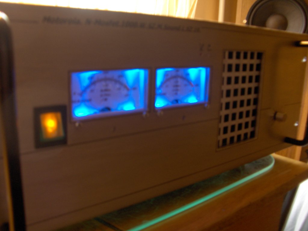

Opa 2134-re épülő dual műveletis stereo előerősítőt használok a nagy végfokomban.
Elég kicsi (szinte mérhetetlen) torzítással, az opának köszönhetően.
A 7pár végfok bemenő impedanciája dönti el a terhelést, nem tartom kizártnak ,hogy ne hajtaná meg.
Meg kell mérni a torzítást scóppal, s rögtön kiderül, hogy mennyire terhelnek rá a fokozatok.
A bordán középet helyezkedik el.
Fiziológiai hangszín kiemelést és hangszín keverőt nem tartalmaz, csak feszültségerősítésre van!

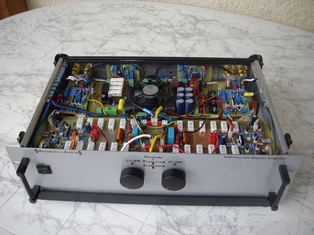

Szia, ez is nagyon szép lett gratulálok használd egészséggel. Én egy keskeny rack dobozba szeretném tenni az elején nem lenne semmi csak a natúr alu lap hátul pedig a RCA-és 6,3 jack aljzatok én is valami hasonló kapcsoláson gondolkodtam csak a ki csatolásokat nem tudom, hogy kéne még meg oldani, hogy ne zavarják egymás bemenetét a végfokok. Mert még az sem biztos, hogy egyforma végfokokat kell neki hajtani.

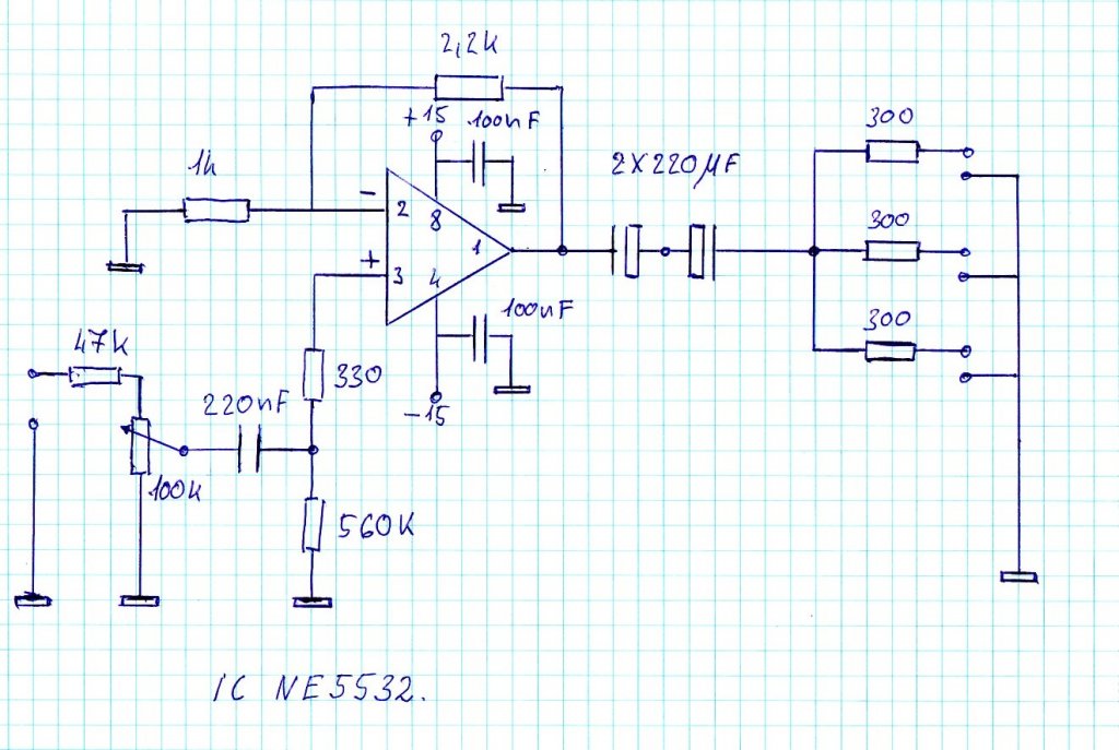

(#) reloop válasza Haliapu hozzászólására (») Dec 29, 2011 /
Üdv! Építettem füles erősítőt Elliott rajza nyomán, kisebb átalakítással. Erre köthetsz egy tucat végfokot is. A felhasznált műveleti erősítőn múlik a zaj és a torzítás, mely ilyen kis erősítésnél még egy gyengébb me. -vel sem tud zavaró lenni. Bővebben: Link

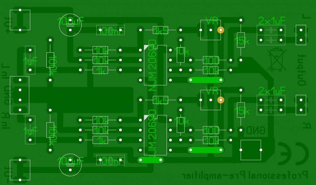

(#) emersys válasza Haliapu hozzászólására (») Dec 30, 2011 /
Szia.
Én inkább így gondolnám át.
A kábel kapacitív viselkedése nem gerjeszti be a fokozatot, nem is fog sisteregni.
Protelből már hamar tudok nyáktervet csinálni hozzá ha érdekel.
Így a fokozatokat külön tudod vezérelni.-nincs függés köztük, sem kivezérlésben sem impedanciában.
1oldal Dual op-amp-ra épül! (csak nem találtam hirtelen az analog diveces termékei közt).
A terv eliot elképzelésié szerint van , kissé módosítva.

(#) Haliapu válasza emersys hozzászólására (») Dec 30, 2011 /
Szia, a nyák tervet nagyon meg köszönném. Az megoldható lenne, hogy egy sztereo bemenete lenne és 8 jobb és 8 bal csatorna kimenet?
