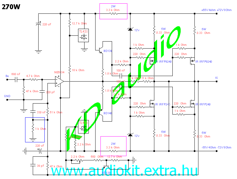

(#) Droot válasza reloop hozzászólására (») Dec 30, 2011 /
Semmit sem változott a gerjedés. 18pF-os kondit használtam.

(#) reloop válasza Droot hozzászólására (») Dec 30, 2011 /
Keresés a VF2-ben. Próbálj a kimenetre 10ohm-220nF Boucherot -tagot tenni.
(#) szamóca válasza Droot hozzászólására (») Dec 30, 2011 /
Tegyél nagyobb értéket be. 47p-nál is 50kHz-nél kezd esni az átvitel. Nem ártana azért egy szkópos gerjedési frekivizsgálat.

(#) Droot válasza szamóca hozzászólására (») Dec 30, 2011 /
Boucherot -> gerjed
47pF 5-8 láb közé -> gerjed
470pF 5-8 közé -> gerjed
TL071-el pedig szól, szerintem opa-val sokkal szebben szólna. Van egyéb ötletetek? Szkópom sajna nincs.
Tegyél a bemenethez egy 2,2k 1-2,2nF RC aluláteresztő szűrőt. A 7-4 lábra se ártana egy egy 100n szűrés.
Semmi sem változott. 2k7 1nF volt itthon.
A visszacsatoló ágban növeld meg a 270p kondi értékét.
Mekkorára?
A 270pF és a vele soros 22k helyére tennék 68pF-ot. (100kHz)
(#) bereczk.jans válasza Droot hozzászólására (») Dec 30, 2011 /
Szia! Ez az erősítő és a Vf2,3,6 is tápáram vezérléses erősítő. Nem az IC-kimenete hajtja meg a Pmos-Feteket, hanem R8, R13-ról kapják a vezérlést. E két ellenálláson lévő feszültség eléggé instabil. Ez nagy mértékben függ az IC áramfelvételétől és a tápfeszültség értékétől. Én a helyedben ezeken az ellenállásokon kivezérlés nélkül megmérném TL071 IC esetén a feszültséget és más IC esetén a 2 ellenállás értékét úgy változtatnám, hogy ugyanazt a mért értéket kapjam. Ez a kapcsolástechnika a gyenge minőségű IC-k nagyfrekvenciás átvitelének javítására született. Kicsit jobb áramkörcsaládnál már lehet, hogy túl nagy a sávszélesség. Két nagy átfogó visszacsatolás van a végfokban: 1. a kimenetről az invertáló bemenetre, 2. kimenetről az IC-tokban lévő tranzisztorok talán emitterére R6 ellenállással -1K?. Ide tennék egy kb. 3K3-s potit 1Kohmon kezdve a változtatást.
R1-re tennék párhuzamosan 470pF-1nF-t, R8, R13-ra is kötnék 1-4,7nF-ot(Kisebb értékkel kezdve).
Már a próbánál is fontos az elszigetelt hűtőfelület letestelése a kapacitív káros csatolások kivédése miatt. A tápegységből nagyfrekvenciás zavar ne kerüljön ki.(A greatz diódáival 22nF legyen párhuzamosan és a puffer elkokkal is szintén párhuzamosan 100nF ? 680nF)Kérdéses mit nyersz a problémát megoldva.

(#) Ge Lee válasza bereczk.jans hozzászólására (») Dec 31, 2011 /
A Vf2 mióta tápáram vezérelt?

(#) bereczk.jans válasza Ge Lee hozzászólására (») Dec 31, 2011 /
Igen, a Vf2 is tápáram vezérelt. Nézd meg a Pmos-feteket meghajtó tranzisztorok bázisát. Hova kapcsolódnak?(Tápáram ágak munkaellenállásaihoz.) Még közvetetten se az IC 6-os kimeneti lábára. A 6-ra negatív visszacsatolás vezet a kimenetről. Szintén negativ visszacsatolás vezet RC hálózaton keresztül az IC invertáló bemenetére, csak ez átfogóbb mértékű. Szerintem "Ő is nagyon-nagyon szereti" ha megkapja az előírt tápfeszültséget. Üdv. Buék a lelkes építőknek.
(#) Jackass hozzászólása Dec 31, 2011 /
Nemrég tanácsot kértem erősítővel kapcsolatban itt a topicban. Meg is kaptam a választ a kérdésemre. VF2 volt a válasz a 270W os változat. El is kezdtem a nyákot megtervezni hozzá. Nem igazán értem a kapcsolást ha valaki részletesen el tudná magyarázni azt nagyon megköszönném. Van a kapcsolásban egy dolog amit végképp nem értek. A kimenet miért van a negatív táppal összekötve? Ez valahogy nem fér a fejembe
(#) petemazi válasza Jackass hozzászólására (») Dec 31, 2011 /
Nincs összekötve, az a vonal a műveleti erősítőhöz megy, visszacsatolás.
zerk: Uh, látom mire gondoltál! (előszilveszterezés hatásai )
Valószínűleg rajzhiba.
Nézd meg azt a rajzot alaposabban. Az általad emlegetett tranyók bázisa a zénerek által stabilizált +12 illetve -12V-on van. Az emitterük potenciálja változik, amihez az IC tápjában lévő ellenállásoknak nem sok köze van, az IC kimenetének annál inkább.
Üdv! Most tényleg megnéztem egy Vf2 rajzot a topikjában az 1.o legelső kapcsiját. És valóban a bázison 12V van és a kimenet tényleg vezérelheti az emittert.

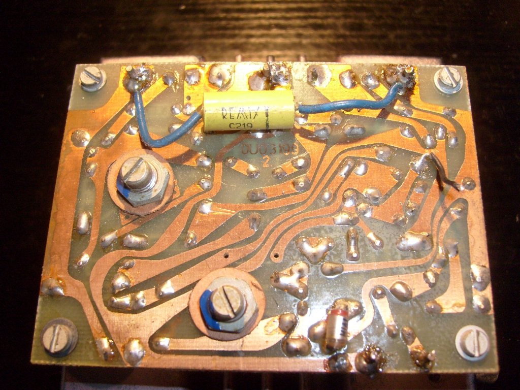

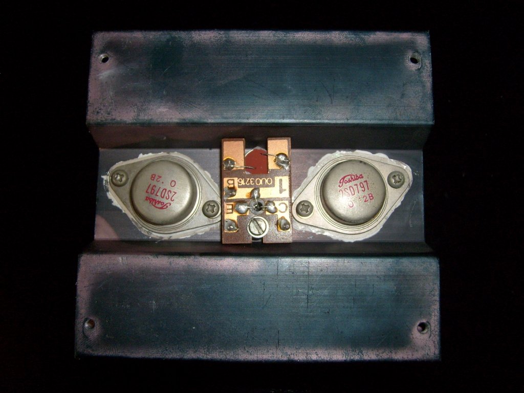

(#) Gerike313 hozzászólása Jan 1, 2012 /
Nemrégiben hozzájutottam 2 BEAG-nak tartott végfokpanelhez, de sajnos nem tudok hozzá kapcsolási rajzot szerezni, illetve nem sikerült a pontos beazonosítása és így nem nagyon tudom bekötni.
A kérésem az lenne, ha valaki látott már ilyet vagy esetleg rajza bármi infója van az ossza meg velem.
a segítséget előre is köszönöm.
