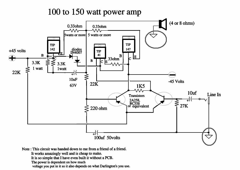

(#) Lalle hozzászólása Feb 10, 2012 /
sziasztok
mellékeltem egy képet és kérdés hogy a bekarikázottakat hova kössem?
(#) koncsik03 válasza Lalle hozzászólására (») Feb 10, 2012 /
Az lenne a föld.
(#) reloop válasza Lalle hozzászólására (») Feb 10, 2012 /
Szia! Ahhoz a ponthoz képest kell + és - 45V-ot rákötni.

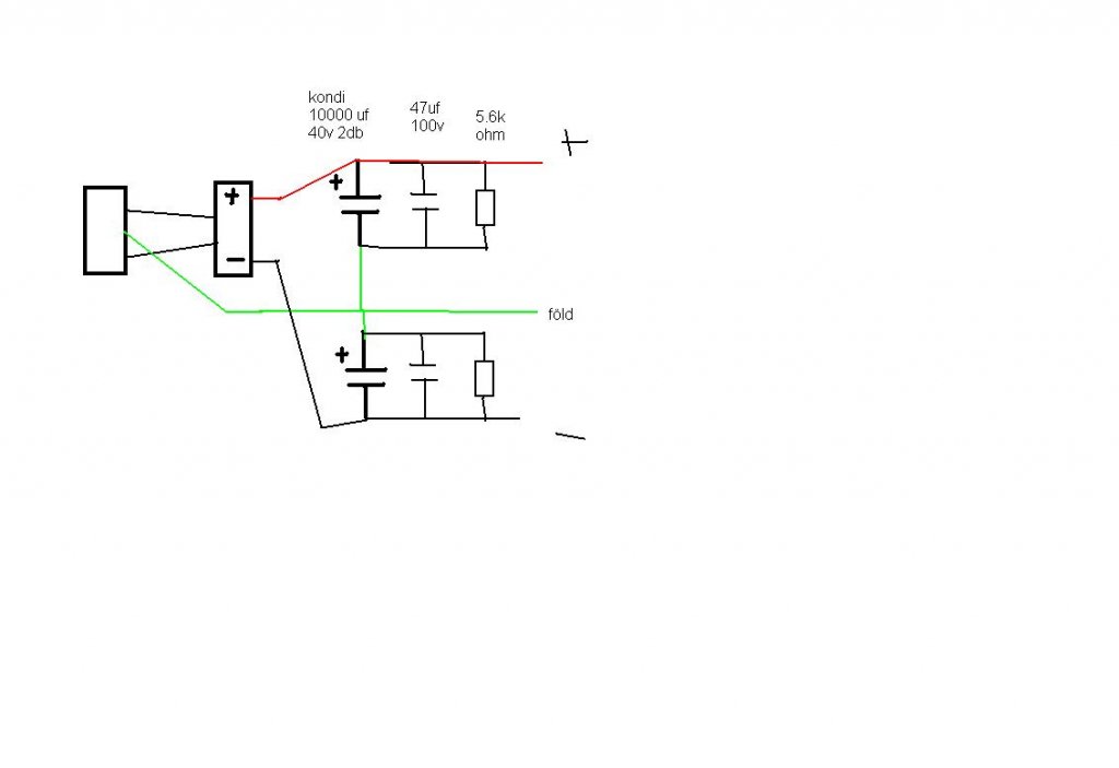

(#) Lalle válasza koncsik03 hozzászólására (») Feb 11, 2012 /
Összeraktam de nem szól úgy ahogy kellene, mármint
a zene alatt folyamatos zúgást hallani meg nincs ereje sem ahogy adom rá a hangerőt, lüktetés szerűen mély hangoknál erősödik fel.
végtranyók jók diódák jók
Még fontos lehet hogy nem saját potija van a készüléknek, hanem usb mp3 lejátszóval szabályozom,
de úgy gondolom nem természetes torzítás szerű zaj.
Mellékeltem egy rajzot a táp szűréssel kapcsolatban.
Van tipped esetleg mi lehet?

(#) reloop válasza Lalle hozzászólására (») Feb 11, 2012 /
Szia! A torz hangja az úgynevezett "nyugalmi áram beállítás" túlságosan leegyszerűsített megoldása miatt van. A hűtőborda felmelegedésével javulni fog a helyzet.
A folyamatosan jelen lévő zúgás elhárítását nagyon hosszadalmas volna leírni. Ha tennél fel egy fotó, amin a táp és az erősítő vezetékezése látszik, egyből célirányos tanácsot lehetne adni. A fotó jó minősége lényeges, ha nagy terjedelmű, linkeld be egy képmegosztó oldalról.
