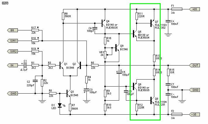

Jelenleg csak össze vannak forrasztva az alkatrészek a levegőben lóg minden kivéve a tranzisztorokat.
És a másik gond hogy bd tranzisztorokat raktam bele
viszont bétájuk egyezik.
(#) csoki18 válasza reloop hozzászólására (») Feb 11, 2012 /
(#) reloop válasza Lalle hozzászólására (») Feb 11, 2012 /
A végtranzisztoroknak darlingtonnak kell lenniük.

(#) Lalle válasza reloop hozzászólására (») Feb 11, 2012 /
köszönöm akkor itt a hiba

(#) Leadtek válasza reloop hozzászólására (») Feb 11, 2012 /
Pont ilyenre gondoltam, kösz!

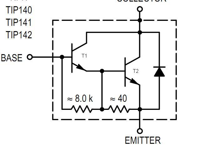

És ha BD-vel csinálok darlingtont mellékelt kép alapján

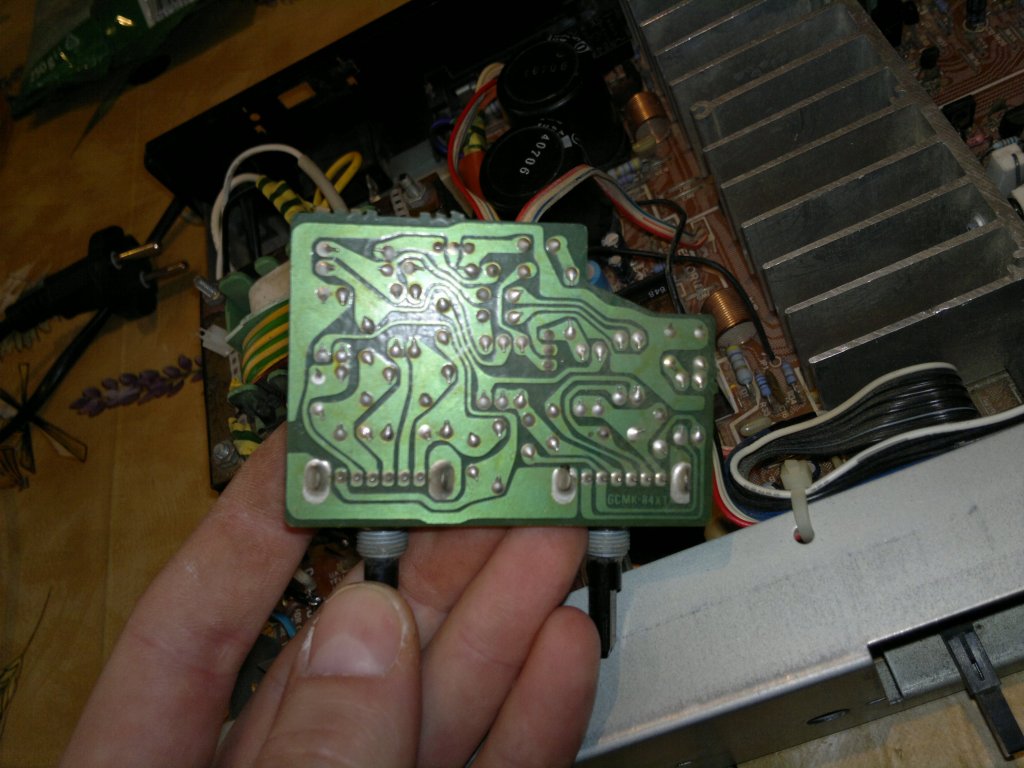

(#) Robi85 hozzászólása Feb 11, 2012 /
Adott egy Sansui AU-D101 tipusú erősítő. A gondja az, hogy leégett a trafó benne, de nemtudom ujra tekerni mert nincs hozzá huzalom. Találtam itthon egyet ami éppen belefért a dobozba, de csak 2*19Voltos. A gyári 2*28Voltos volt. Mit kellene változtatnom, hogy müködjön az erősitő alacsonyabb tápfeszről is? Sajnos kapcsi rajzot nemtaláltam sehol sem.

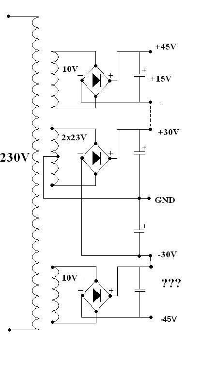

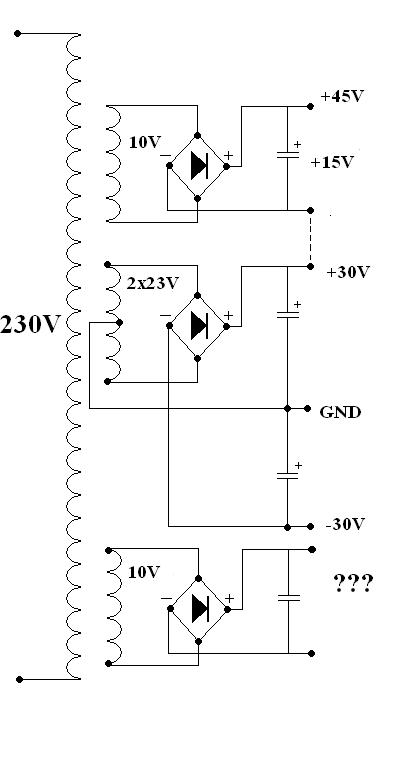

(#) istvan3 hozzászólása Feb 11, 2012 /
Sziasztok. Egy Darlington tranzisztorokkal működtetett végfokot akarok csinálni, amihez +-45V-ra lenne szükségem. Van egy 2x23V-os, illetve egy 10+10V os transzformátorom. Mivel nincs kedvem tekercselni, gondolkoztam, hogy ezekkel oldom meg, hogy külön egyenirányítom őket, majd sorbakötöm, így elhagyom az 50-60V-os puffer kondikat is. Mellékeltem egy ábrát az elképzelésemről, de nem tudom, hogy a táp negatív oldalához hogyan kössem hozzá az egyik 10V-os tekercsről érkező egyenfeszültséget. Ebben szeretnék segítséget kérni.
(#) tiggersoft válasza istvan3 hozzászólására (») Feb 11, 2012 /
Egyszerűen így.
(#) istvan3 válasza tiggersoft hozzászólására (») Feb 11, 2012 /
Köszönöm. A pufferkondi polaritása úgy legyen h "felfele" legyen pozitív?
(#) tiggersoft válasza istvan3 hozzászólására (») Feb 11, 2012 / 1
Igen, ebben az elrendezésben az összes elkó +"lába" felfelé nézzen.
Szia! Lehet egy másik darlington kialakítást is használni. De után is építheted a TIP142/147-et.
(#) mindenes válasza istvan3 hozzászólására (») Feb 12, 2012 /
Heló. Ha a 2 különböző tekercselés áramerősségben biztosítani tudja a terhelhetőséget, akkor minden további nélkűl össze lehet kötni őket. Ellenkező esetben a "gyengébbik" szekunder melegedni fog..
(#) mindenes válasza Robi85 hozzászólására (») Feb 12, 2012 /
Heló! A legtöbb gyári erősítőben lehet változtani a primer feszültségen, 220-240-120v stb. a sansui esetében is. Próbálkozni kell más bekötéssel mint a gyári, mert sok esetben a kivezetések kombinációjával el lehet érni hogy újra működjön a trafó mert a primer tekercsek nem mindig közösek. Primerel kell sorba kötni egy izzót, és így nézd meg hogy az adott tekercs bekötésnél milyen feszt szolgáltat a trafó a szekunder oldalon. Ha nem jó a bekötés az izzó világítani fog.Egy próbát megér, hasonló módon javítottam nem rég én is egy erősítőt.

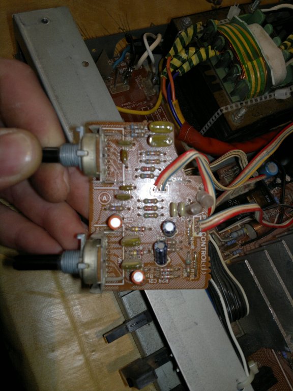

(#) Robi85 válasza mindenes hozzászólására (») Feb 12, 2012 /
Jelenleg a 2x19V-s van benne, de nem ugy szól ahogyan kellene. Teljesitmény nem érdekel annyira, mert kicsi hangszórók lesznke rá. (30Watt max) Ha letekerem a hangot akkor 1-es állásban se szól már. És elég furcsa hangja van, szagattot meg recsegős. Azért gondoltam arra, hogy átkellene számolni pár ellenállást, de nincs rajz meg semmi csak maga az erősitő. Próbáltam a nyugalmit állitani de semmire sem reagált.
Heló! A nyugalmit ne állitsd el! A recsegés az előfokból (hangszinszab.) származhat mert kevés a feszültség a benne levő áramkörök számára és így azok nem tudják rendesen "kiszolgálni" a végfokozatot. Rajz nélkűl viszont nem nagyon érdemes hozzányúlni. Esetleg képet ha tudsz feltnni róla lehet hogy többet tudunk majd mondani. :yes:
Csinálok róla képet, erre nem gondoltam, akkor megnézem a hangszinszabályzó részt és közben csinálok képeket.

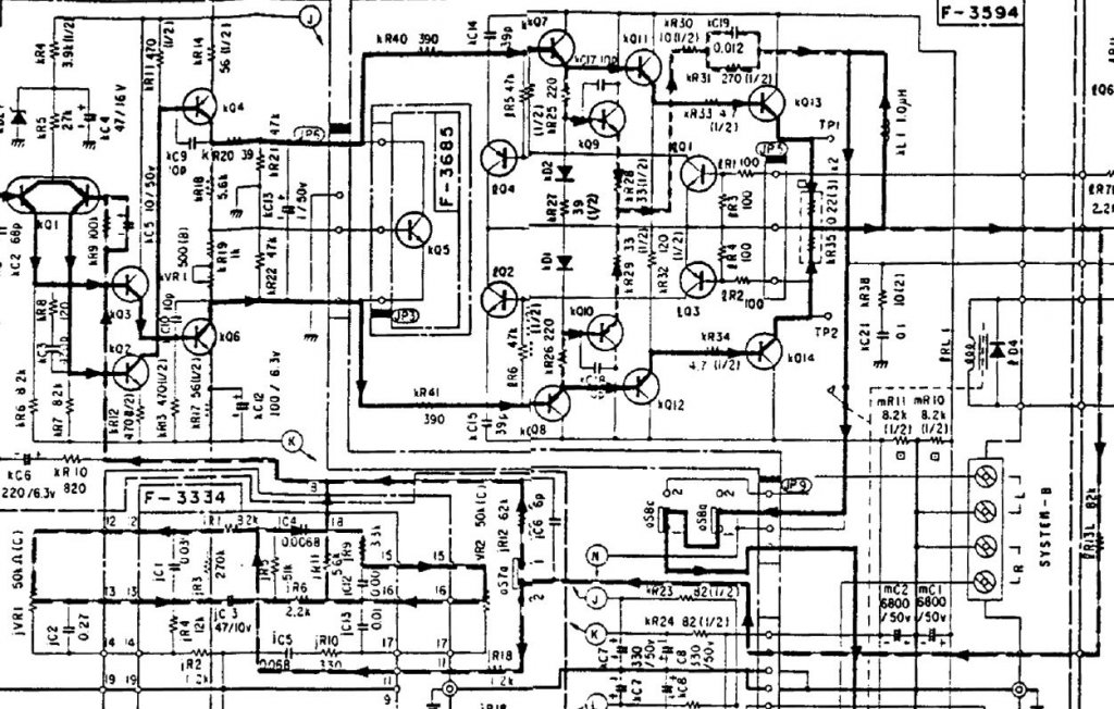

Csináltam képet a hangszínszabályzóról. Ez nem kap feszültséget, hanem a végfokozat kimenete van visszakötve rá. Csatoltam pár képet, az egyiken egy Sansui AU-D22 rajza van, de ami nekem van AU-D101 ugyanígy van megoldva a hangszínszabályzó része.

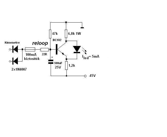

(#) kiss.ferenc hozzászólása Feb 12, 2012 /
Szevasztok!
Szeretnék csinálni clip jelzést az erősitőmbe, hogy tudjam, hogy meddig tekerhetem fel a hangerőt. Valami olyan érdekelne ami nem túl bonyolult, de müködik is rendesen! Egy Quad405-be kell, amit +/-45V-ról hajtok. Valakinek van ilyen rajza?
(#) reloop válasza kiss.ferenc hozzászólására (») Feb 12, 2012 /
Szia! Csatolom.

(#) kiss.ferenc válasza reloop hozzászólására (») Feb 12, 2012 /
Köszönöm szépen! Ez figyeli mind két kimenetet, ugye? De akkor nem értem, hogy miért csak 1 led van? Meg a két oldal általában nem egyszerre szokott clipbe lépni.
Építheted két példányban is, akkor elég 1-1 dióda. (Mindig az utolsó rajzot számolom át az adott tápfeszültséghez, és a topológiából eredően várható maradék-feszültséghez.)
Köszönöm szépen mégegyszer! Ha megvettem a BDket hozzá össze is dobom.

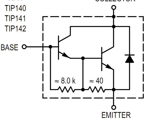

(#) Lalle válasza reloop hozzászólására (») Feb 13, 2012 /
Most én már hülye vagyok ehez ezért kérdezek inkább.
Akkor a darlington kapcsolás nem tartalmazhat 2 ugyan olyan tranzisztort,
PL. a képen jelötem npn T1 BD245 t2 szintén
ezeknek a párja pnp T1 BD246 T2 szintén
Vagy valamelyik tranyonak kissebnek kéne lenni pl bd140,bd139?
Azért fontos mert van egy halom BD245,246,249,250
párom és bétájuk egyezik.
Tudom nem egy ökör ára a tip tranyó se, 350ft darabja
(#) reloop válasza Lalle hozzászólására (») Feb 13, 2012 /
Szia! A darlington állhat két azonos típusból.
