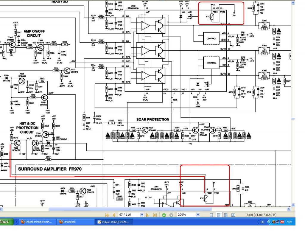

(#) Robi85 válasza Doncso hozzászólására (») Ápr 10, 2012 /
Tegnap kiszedtem még az STK-at, de nem indul be igysem. Ugyhogy marad a bontás, mert ehhez már kevés vagyok. Esetleg még abban tudnál segiteni, hogy magát az erősitő részt, hogyan lehetne beinditani? Van valami amp on/off rész az IC elött. Olyasmi lehet, mint a TDA7294-nél a STBY/MUTE funkció?
(#) Robi85 válasza Robi85 hozzászólására (») Ápr 10, 2012 /
Közben kiderült, hogy a nagyobbik STK kuka. A center csatornán -33Volt van jelen, a többin Front/Rear csatornán -6,7V. A sorround résznél lévő STK is szerintem kuka. Annak a kimenetin is -6,7V-ot mérek a földhöz képest. De viszont mint irtam is ha nincsenek benne az IC-k akkor sem kapcsol be az erősitő.
(#) Doncso válasza Robi85 hozzászólására (») Ápr 10, 2012 /
Az egy dolog, hogy kivéve nem kapcsol be, ez nem azt jelenti, hogy ha benne van egy jó, akkor sem fog. Van egy protection szál, ami jelzi az erősítő felé ha probléma van, azt kellene kideríteni, hogy optimális esetben mit "mond" a rendszernek, és ezt szimulálni, így el kellene indulnia STK nélkül is. Kövesd le a rajzon hogy a prot szál hova megy az STK-n belül, nézd meg az STK adatlapján hogy mit ír róla, azt kellene mutatni a rendszernek a prot szállal hogy "heló itt oké az STK mehet a rendszer" tehát be kell csapni, ha így elindul, akkor siker, építesz bele végfokot és ennyi. Én nem bontanám szét. Max a trafót tudod használni belőle esetleg azt a fáradt hűtőbordát, akkor inkább adok érte egy olyan trafót amilyet akarsz.

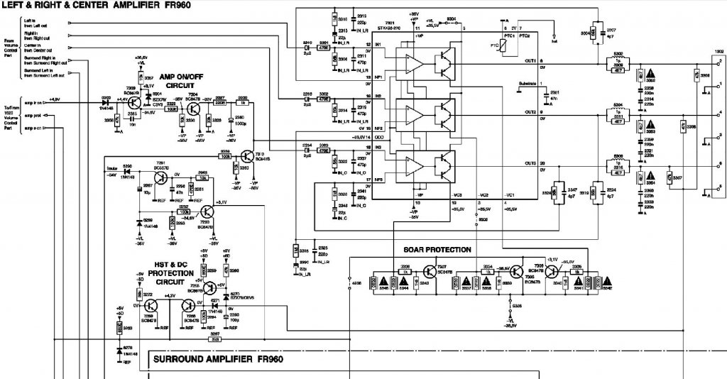

Ha jól nézem akkor a rajz szerint +5volt megy a prot szálon a vezérlő IC felé ami az előlapon van. Meg is van ez az 5 V, de nem kapcsol be. HST/DC Prot résznél is megvannak az odairt feszültségek.

(#) Doncso válasza Robi85 hozzászólására (») Ápr 11, 2012 /
Leszedtem a rajzot, amit linkeltél, ott a HST és DC PROT védelem első tranyója 5V-ot kap egy 39k-n keresztül, a két STK-n megy egy hurok így az egy védelem min a kettőt figyeli, ha az egyikben megsül a PTC akkor megszakad a kör, és nem húzza földre a tranyó bázisát, ergó bekapcsol a védelem és nem indul az egész, nincs más dolgod mint becsapni a rendszert, kösd a tranyó bázisát, azaz a 070-es STK 4.-es lábát földre.
Akkor még egy ötletem van, keresd meg ezt a részt a képen, vágd el a vezetősávot, fogj egy potit, köst a sávot a csúszkára, a poti egyik végét +5v-ra a másikat a földre, és próbálgasd bedugni és bekapcsolni különböző állásokban. Menet közbe ne állítsd, és mindig csak egy kicsit tekerj rajta, kezd a földtől. A lényeg, hogy a több védelem van az erősítőben, hővédelem, dc védelem, safe operating area védelem, ezek mind befutnak egy összegzőbe, és innen megy a rendszerbe, az összegző után kell megszakítani, és "becsapni" a rendszer felé menő vezetéket, ha sikerül átvágni, akkor azt fogja hinni, hogy oké a végfokozat, és elinditja a rendszert, ennyit még megér. A potinak szerintem 2k2-5k megfelelő

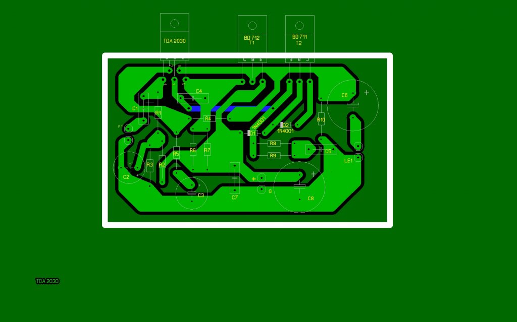

(#) csatika hozzászólása Ápr 11, 2012 /
Üdvözlet mindenkinek !
Egy kis (sok ) segítséggel fordulnék hozzátok. Szeretnék csinálni egy aktív mély ládát 30W os 4Ohms hangszóróból, és az erősítő részével elakadtam. TDA 2030 as jószággal szeretném megvalósítani az erősítést mivel ez rendelkezésemre áll. Szétnéztem a neten és egy rakás kapcsolást találtam amiből kiválasztottam egyet
LINK :http://elektron.uw.hu/elektro/hang/vegfok_TDA2030.pdf
a kapcsolásnak megcsináltam a nyáktervét mivel azt nem találtam hozzá, ha megkérhetném vetnétek rá egy ellenőrző pillantást?A problémáim a tápellátással vannak, van egy AC adapterem ami 24V 500mA szolgáltat. A kérdésem az volna ,hogy ebből a tápból ki tudnék hozni olyan DC-t 20V körüli feszültséget ,hogy meg tudjam hajtani vele az erősítőt ?Ha van rá mód akkor valami kapcsolással is ki tudnátok segíteni ? Segítségeteket előre is köszönöm!
(#) reloop válasza csatika hozzászólására (») Ápr 11, 2012 /
Üdvözöllek! A nagy keresgélés közben kifelejtetted a fórum keresőjét. Ezt találtad volna.
Az AC adaptered (a feszültséget szorozva az áramerősséggel) 12W-os. Ez egy 8-10W-os erősítő számára elegendő. Amit építeni szeretnél annak 35V tápfeszültség kéne a 30W/4ohm leadásához. Ezt gondold át és írj a link-ben megadott témába, remélem kitalálunk valami megoldást.
