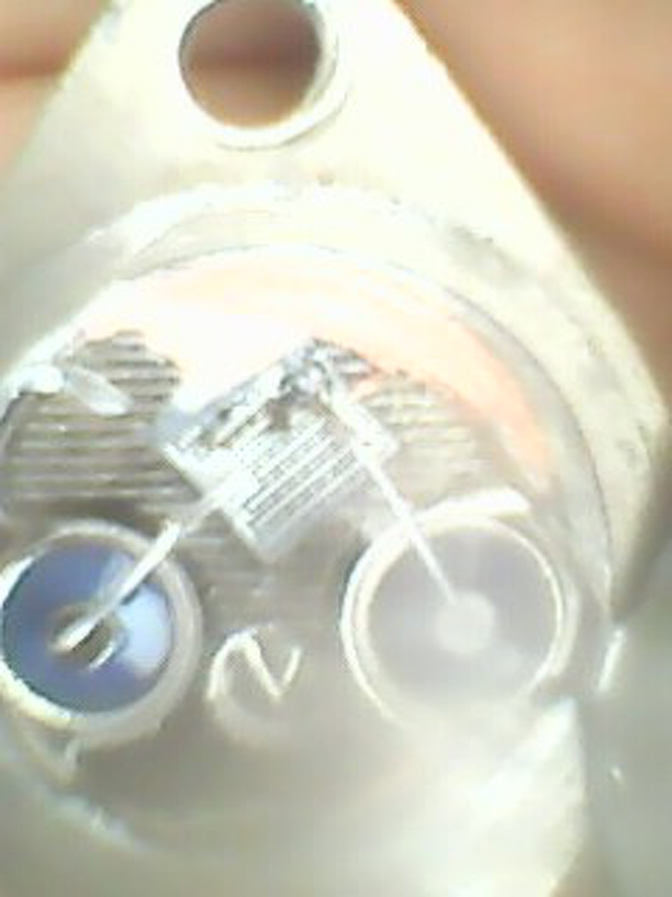

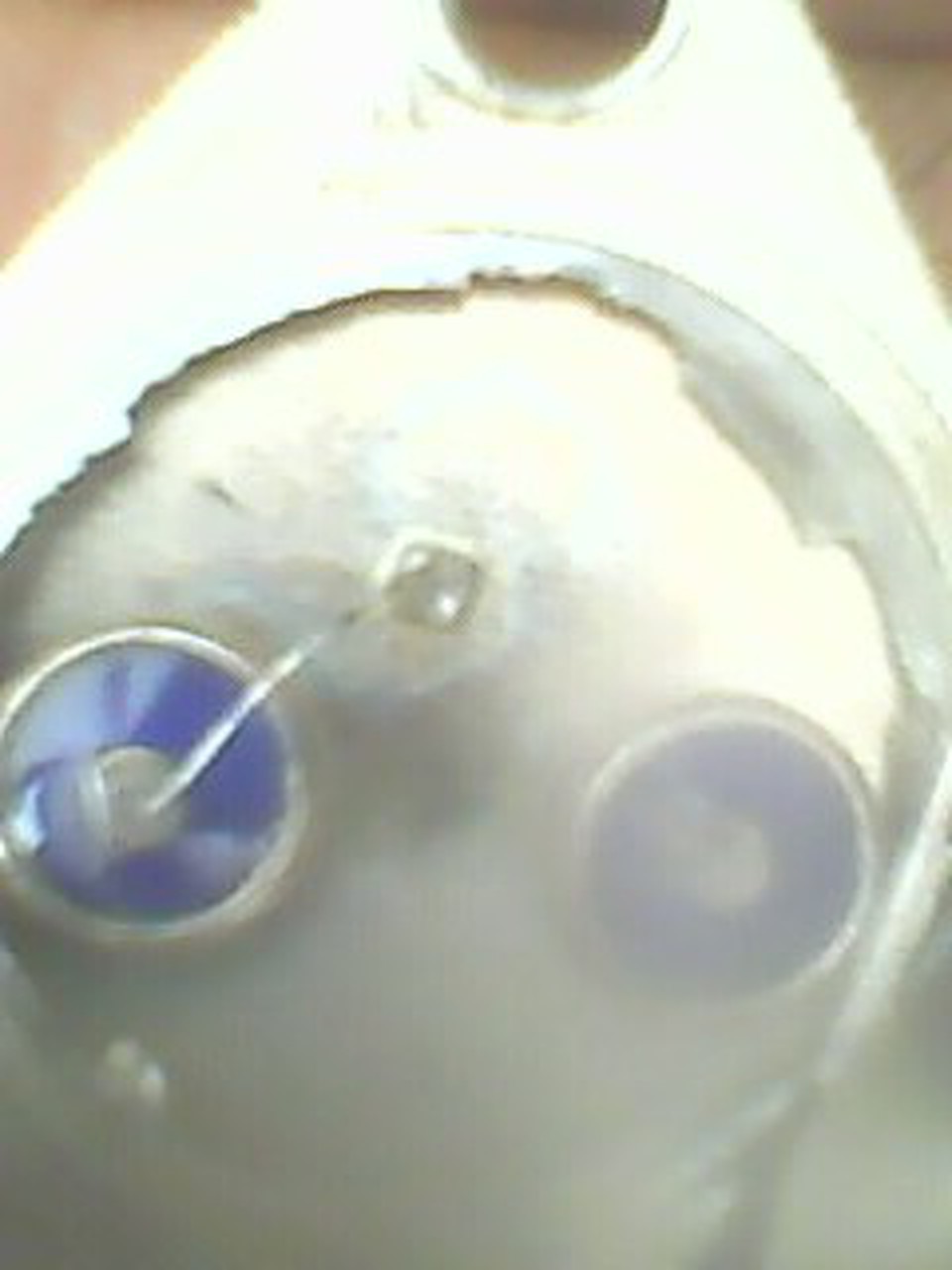

LOW SIDE teljesítmény tranyók lettek B-C zárlatosak. E-C pedig szakadtak. Q 316 minden lába zárlatos, Q 312 pedig C-E zárlatos.
Mit szólsz ehhez? Egyik oldalon a békebeli tönkrement MJ 15023 másik oldalon Ali expreszes társa...
Tudnál ajánlani valami egyszerű módszert hogy leteszteljem terheljem az új tranyókat.?
Mondhatom, anyagtakarékos kivitel
![]() Áramgenerátor kapcsolással szoktam ellenőrizni a teljesítménytranzisztorokat. Volna egy 100-200 W terhelhetőségű tápod?
Az már elsőre látszik hogy az újabb fajtából kispórolták a chipet
