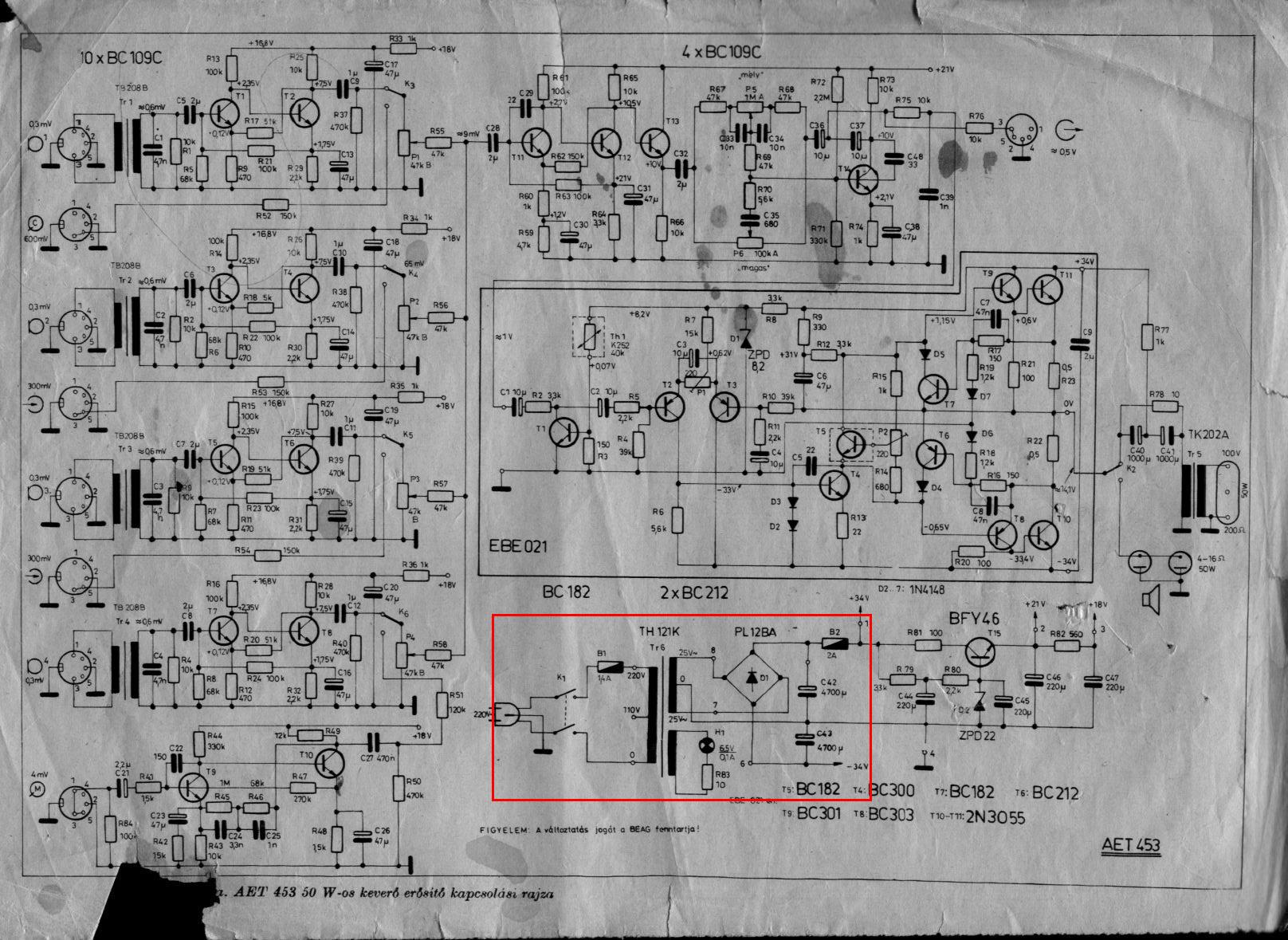

...Ja és utánanézve a dolgoknak, 35V szimmetrikus tápot igényel!
Mellékeltem egy kapcsolási rajzot, ezen egy komplett erősítő kapcsolási rajz van, de neked a tápegység része kell a KIThez! Nekem ez az erősítő eredetiben megvan, nagyon szépen szól, de a tápegységben elszlát egy 35Forintos alkatrész!
Nagyon köszi a hozzászólásod!Nos még annyi kérdésem lenne hirtelen,hogy hülye kérdés szerintem,mert egy sima multiméterrel nem fogom tudni megmérni,de az lenne a kérdésem,hogy 35V és hány Amper szükséges?Mert ugyebár az egy dolog,hogy a 35V fesz megvan,de az áramerősség mennyinek kéne hogy legyen?

Megkérdezem, hogy mi a paraméterei a KIT-nek, és akkor tudnék valami használható infót dobni rólla. Kb 5A!
