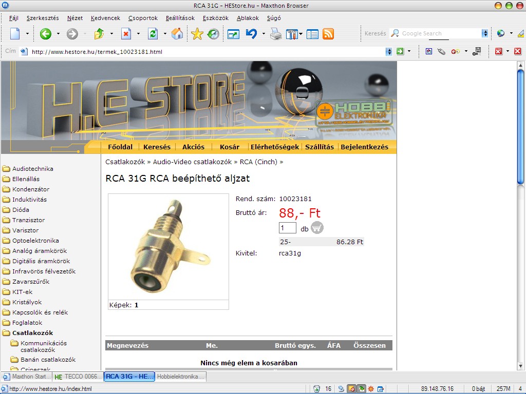

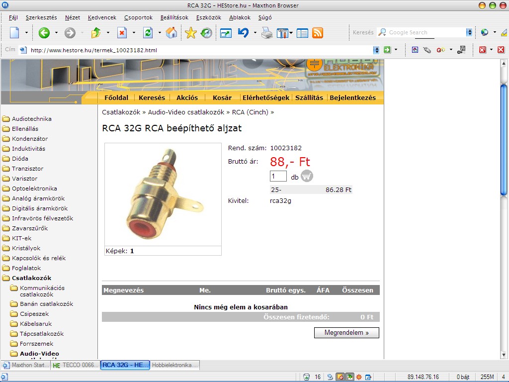

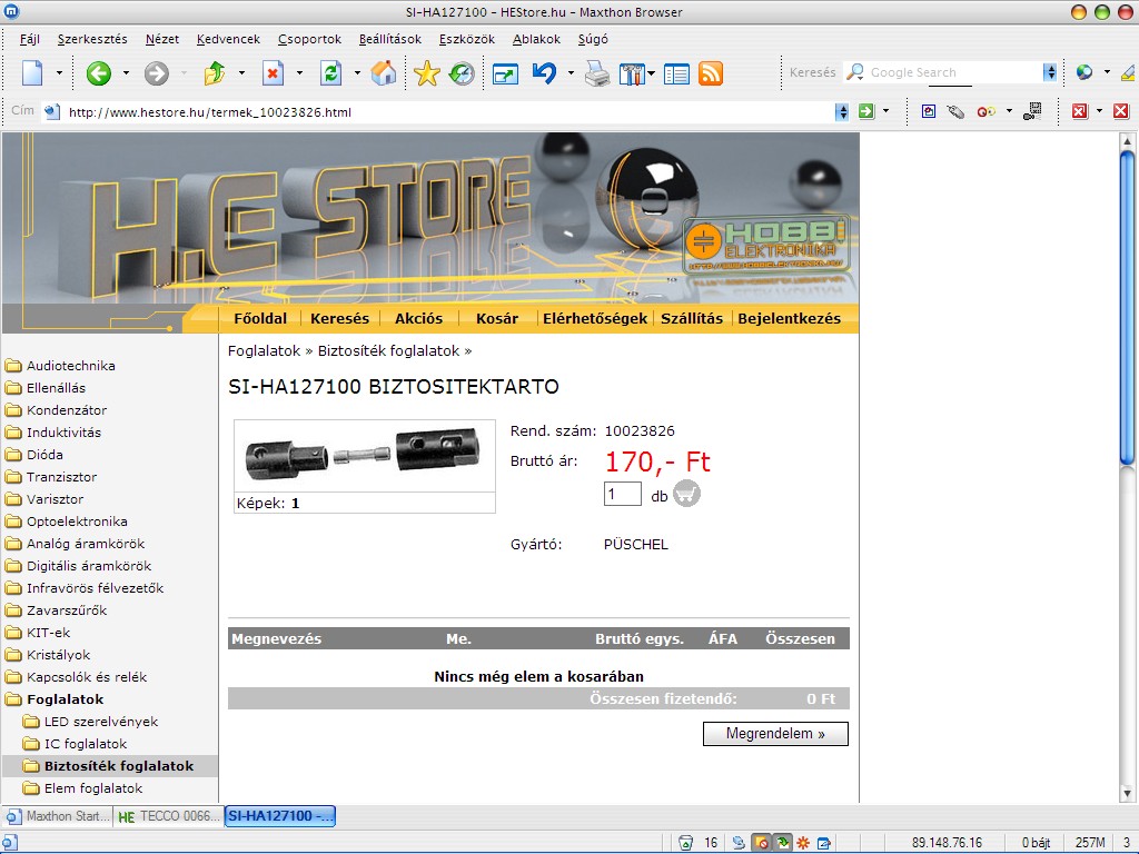

az a kondi ami nekem van 3 lábú.Szóval ezeket néztem ki majd a fet-hez,amiket biztosan tudok hogy kelleni fognak.Ezeken kívül még mik kellenek hozzá?Ezek nagyon alap dolgok,de ezek is kelleni fognak hozzá,főleg a hővezető paszta.Na és hangerő szabályzó vagy ilyesmi kell hozzá?
Vagyis a KIT-hez.
