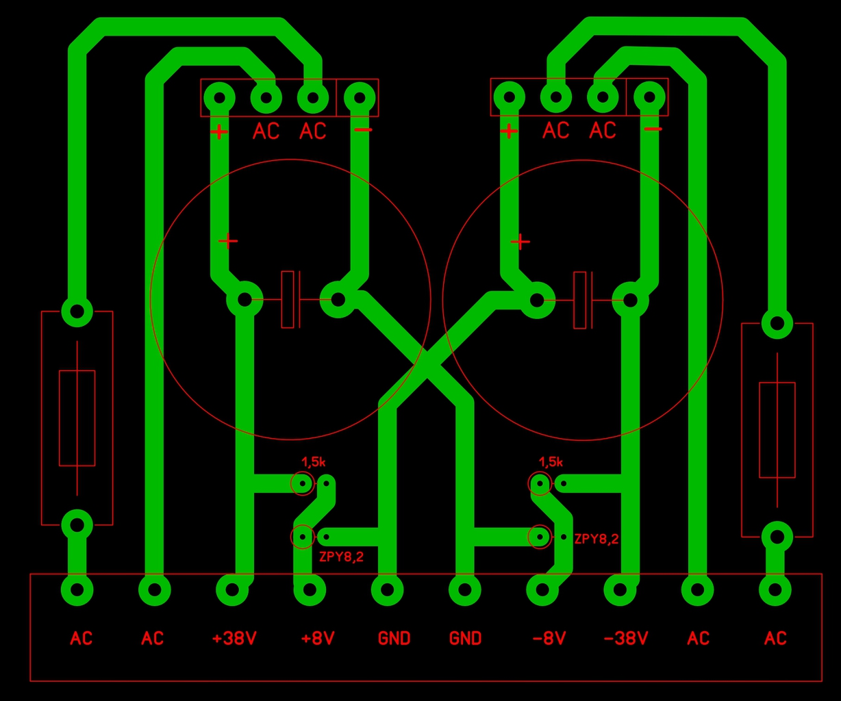

Én most úgy terveztem meg a tápomat, hogy 1-1 Graetz irányitja az 1-1 szekundert. És a hid elé terveztem be a biztositékot. 2 darab 7294-es hidat szeretnék hajtani majd a táppal. De a hidpanelekhez is tettem biztositékot.
A hozzászólás módosítva: Feb 6, 2016
Szekunder oldalra is lehet tenni biztosítékot. Csak mindenkép érdemes beforrasztani .meg én egy picit nagyobbat tenék az ajánlotnál. És csak lomha jőhet szóba.
A bemenetet miért nem rakod a túlsó végére? A vezetősáv is rövidebb lenne, meg amúgy sem célszerű az AC-t a táp kimenete mellé rakni. Így megszórhatja brummal az egyenfeszültséget.
A GND-t miért figurázod? Legyen egy nagy összefüggő felület. A nagyáramú vezetősávok elég vastagak lesznek?
Szerintem is át kellene rendezned.Vannak már kész,jó megoldások a tápra-csak keresni kell a topicban.
Hidegités hiányolom, megén ac feszűltséget jólnelkűlőniteném a Dc től. Nehogy megszórja.

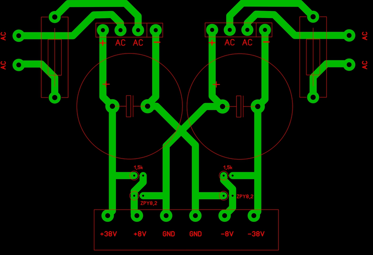

A másik oldalára nem tudom tenni a az AC-t max oldalra, mert a hidat hűtőbordára akarom tenni. A DNG-t azért csináltam úgy, mert mindenhol a csillag pontot favorizálják. Először én is egy nagy felületet terveztem aztán olvasgattam és ezért lett ilyen.

ez egy igen egyszerű módja a dolognak. még lehet tenni a táp kisütésnek pl 1-1 ledet 4,7kohmon keresztül de azt is hídegiteni érdemes.(biztosíték meg saját meglátás szerint)
Ez. Jobban néz ki . Én tennék még 100nf et a+gnd gnd- kőzé .simitásnak.
Kisütő ellenállásként iktass be 10k-t a + GND GND - közé.

Figyeld meg a pufferek közös pontjából, azaz a csillagpontból minden áramköri egység külön ágon ágon kap testet. Ez a búgásmentes táp alfája és omegája. Esetedben ugyan így: végfok, előerősítő, Zenerek(!), hangszóró külön vezetősávot igényelnek egy csillagpontból indítva. Az 1k5 ellenállásodon 30V esik, ez ugyan mindössze 0,6W disszipáció, de 2-3W-os ellenállás kell ahhoz, hogy ne legyen forró.

Szia! Köszön szépen a tanácsot! A Zenereknek vittem külön vezetősávot a csillagpontból. A hangszoróét nem tudom így megoldani, mert az a panelon fixen ki van építve.

A szóló IC-s bekötésnél te döntöd el honnan kap testet a hangszóró. Attól, hogy van ilyen jelű panelcsatlakozási lehetőség még nem kell élned vele. Nincs arra szükség, hogy a hangszóróáram azon a vezetékszakaszon folyjon, mely az erősítőt a táp csillagpontjával köti össze. Óhatatlanul feszültségesés jön létre, amely eljut a bemeneti testpontig a panel közvetítésével. Továbbra is Alkotó paneltervének tanulmányozását ajánlom.
