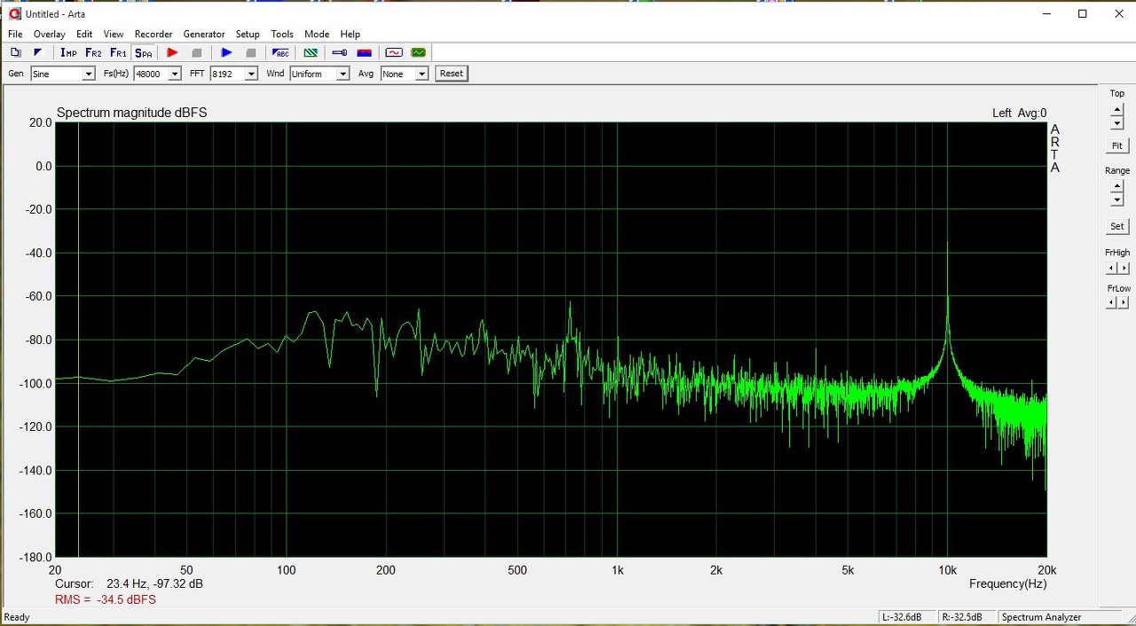

Winscope-om van valahol a gépen ha jól emlékszem, úgy rémlik annak is van spektrum analizátor része, előkeresem, rádurrantom a végfok kimenetére, és megkínálom a bemenetét pl. 1kHz-el és akkor kiderül. Eddig nem foglalkoztam ilyesmivel, de most a szemem miatt lessz időm ilyesmire, máramennyiren bírom, a bal szemem már nagyon fáj, hogy neki kell az összes munkát egyedül elvégeznie.
Javaslom az ARTA nevű programot, a fenékrúgáson megtalláod.

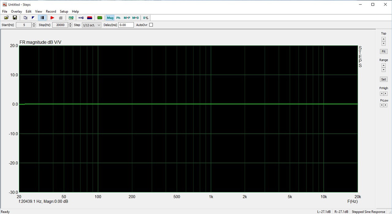

Itt vannak a mérés eredményei. A frekimenetet kb. 20-szor lemértem, nem akartam elhinni, hogy ennyiren egyenes
A spektrumanalizátor már érdekesebb bőven vannak harmonikusok.
Vagyis igaz, amit írtak visszább, jó nagy a torzítása.
Igen, az ARTA szerint 6,97% a THD, de ez a THD nagyon jófajta THD, mert az én fülemnek nagyon kellemessé teszi a hangját a végfoknak. Mióta összedrótoztam azóta ezen hallgatok zenét, és az összes általam kedvelt zene jobban szól rajta, szerintem az STK-s végfokom be fog menni a szekrény aljába tartaléknak, félreértés ne essék, annak is gyönyörű hangja van, de ez a FET-es A osztályú valahogy nekem jobban tetszik. Biztosan van olyan ember, aki kirohanna a szobából ha meghallaná, hogy úristen milyen borzalmasan szól, dehát ízlések és pofonok ugyebár

Kicsit húzd összébb a grafikont alig látni belőle valamit, például 0 és -100dB között legyen. Jobbra a Range nyilacskák alatti Set menüpont alatt találod. A frekvenciamenetnél szintén érdemes álítani a nézeten, akkor már nem lesz annyira egyenes, mert azért 10dB-t csaknem tér el.
Ja és a THD-t a View/info menüpont alatt találod. A jelszintet pedig emeld fel -1dB-ig, azt a jobb alsó sarokban mutatja. A hozzászólás módosítva: Aug 27, 2015
