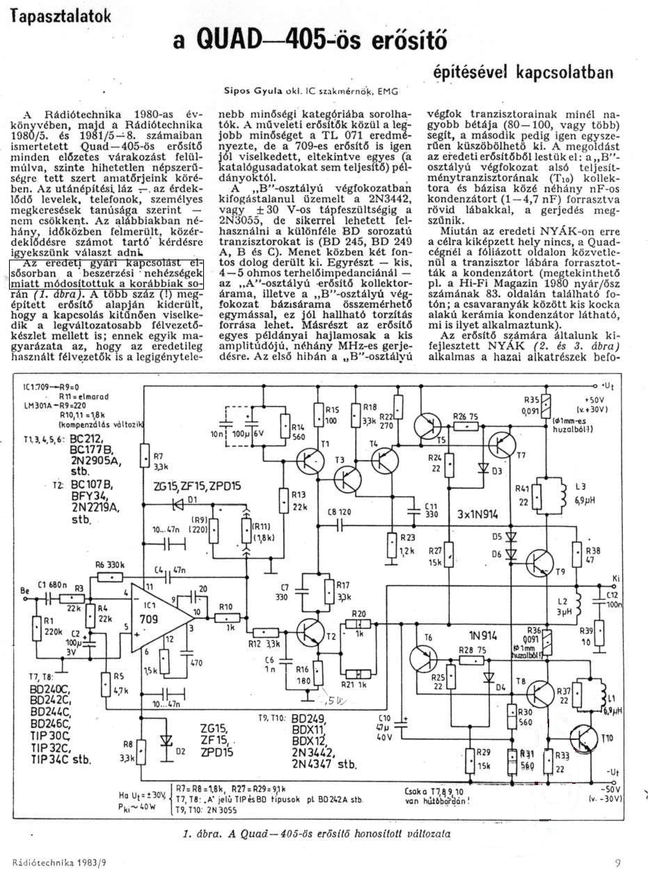

Jah so szeretettel megmutatom minednkinek a gyári quad-ot. Itt található. A quad 405 SOHA nem indult telefon erősítőnek.... A hifi erősítőnek indult. A többi 100w-os végfok azért nem járatja a hangszórót mert közelébe sincs annak a 100w-nak. Mi vol az a másik 100w-os erősítő? Talán a TDA 7294? Ami 40wattnál nem tud többet..... Jah és ha gumis a hangszóró annak járni kell hogy legyen mély mert ha nem jár akko nincs is mély az biztos. Szerintem azért tartja sok ember jónak mert jó is.... Nem hiszem hogy ha olyan rossz lenne tömegesen használnák.... És ha tegyük fel még is igaz lenne hogy telefon erősítőnek indult ami 100% hogy nem igaz akko az a marha nem marha volt hanem egy okos ember aki tudja mi a jó.... A quad 405-nek lehet van rossz tulajdonsága de azt a 100w-ot leadja nem csak rá van fogva hogy leadja....
