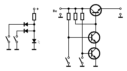

A bal oldali kapcsolás akár szemléltetésre is alkalmas, könnyen belátható, hogy MINDKÉT kapcsolónak NYITOTT állásban kell lennie, hogy a LED fényeskedjék.
A jobb oldali ábra már (talán) közelebb van a kérdésben feltetthez (bár a konkrét alkalmazás ismereretének hiányában nem lehet pontos kapcsolást kreálni). A pozitív ágban elhelyezett NPN tranyó akkor vezet (a kimeneten megjelenik a bemenőfeszhez nagyon közeli érték), ha MINDKÉT kapcsoló ZÁRT. Ekkor az ellenállásokon a bázisokra vezetett nyitófeszültség nem tud érvényesülni, mindkét alsó tranyó zárt, tehát a kapcsolótranzisztor a bázisába ellenálláson vezetett pozitív fesz hatására nyit. Ennél a kapcsolásnál a két alsó tranzisztor pozitívra menő ellenállását elhagyva, egy megfelelő soros ellenállással a bázisokra vezetett pozitív fesszel is elérhető a működés.
