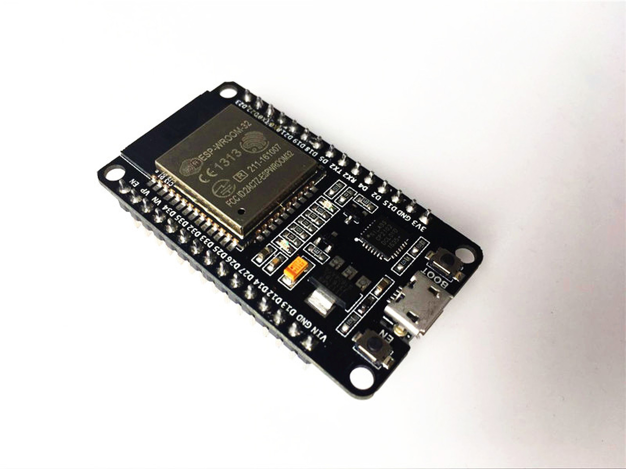

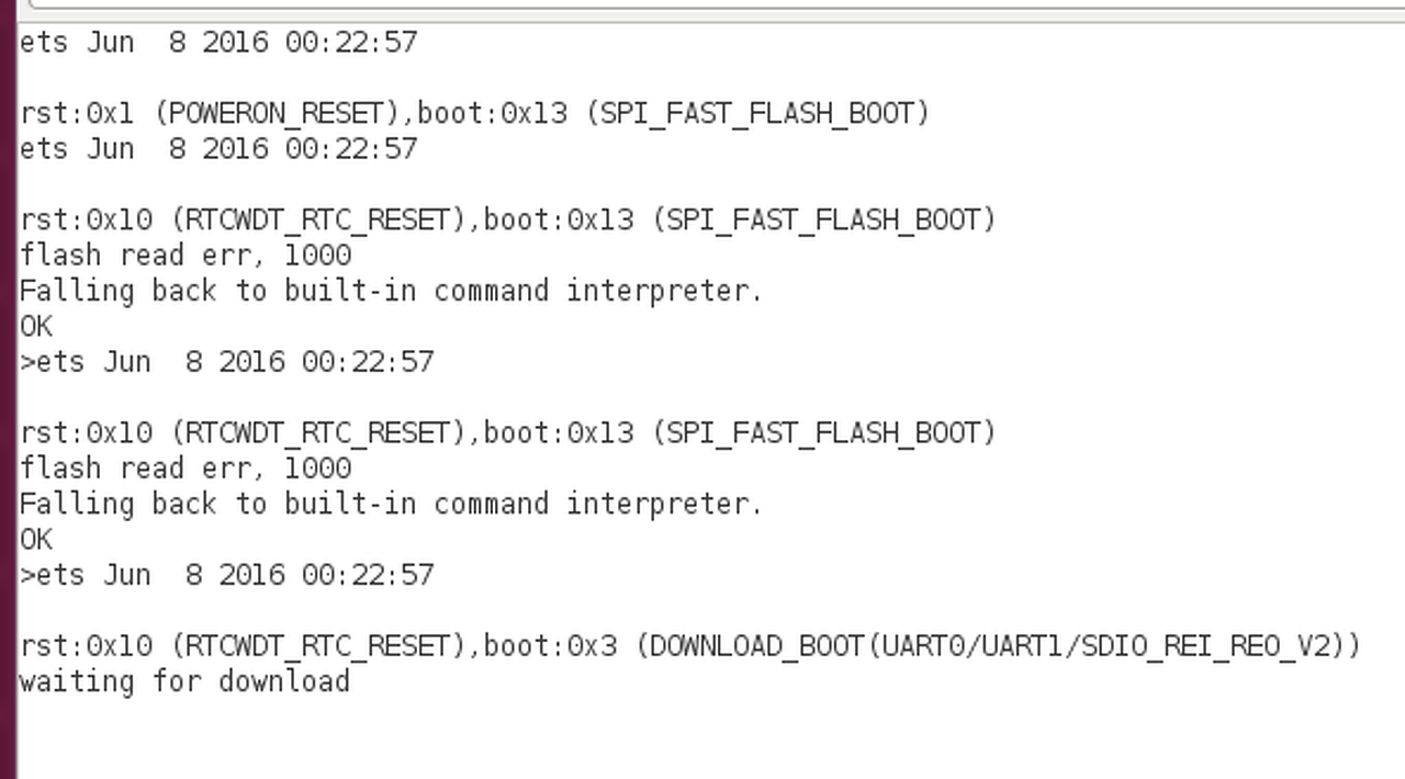

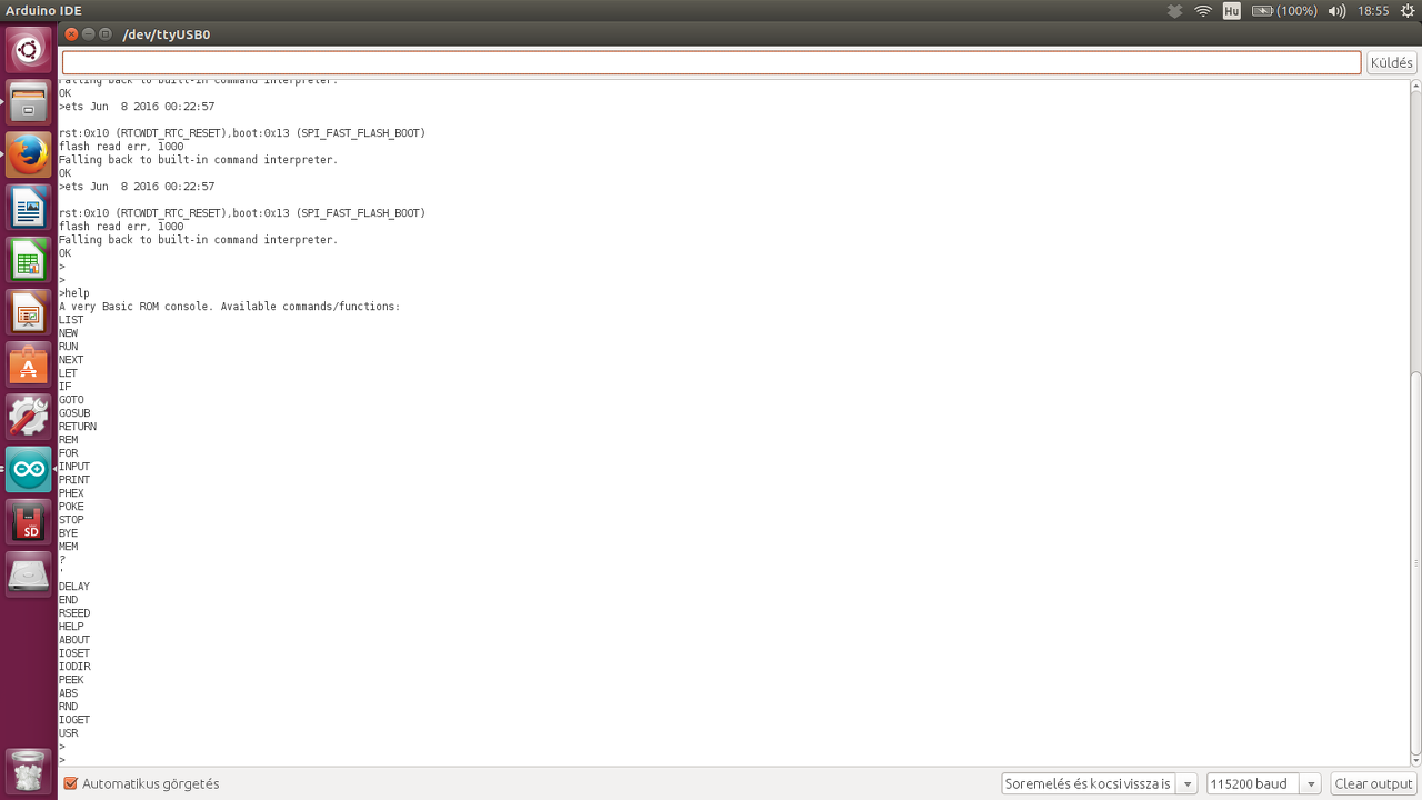

Van egy ESP-WROOM32 modulom. Az a fajta amin van egy EN, meg egy BOOT mikrokapcsoló, és a GPIO0 így nincs kivezetve. Problémába ütközöm (pl) Arduino alatt a firmware feltöltésbe. Egyszerűen nem megy.
Soros porton a mellékelt ábrát látom, egy EN(reset) majd a BOOT megnyomása után.
Valami "Very BASIC ROM console" jön be, de semmiképpen nem tudom rávenni hogy úgy viselkedjen ahogy az ESP8266. Minden fel van telepítve Arduinora ahogy a github-on az ESP32 résznél írja. Windows-ra is, Ubuntu-ra is, ugyan az a szitu.
Ötletek?
