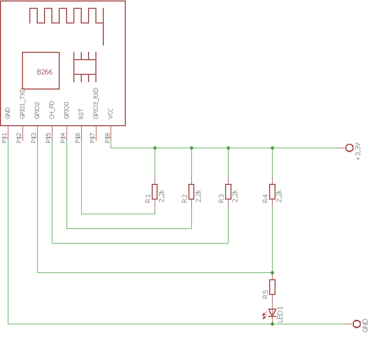

(#) sany válasza pipi hozzászólására (») Júl 3, 2018 /
Ezen én is gondolkoztam ezen a problémán.
Jelenleg az alábbi kapcsolás szerint meg a webszerver az ESP-01 -en. Máshogy egyszerűen nem akar.
Bootkor a LED felvillan egy pillanatra.
A hozzászólás módosítva: Júl 3, 2018
(#) nedudgi válasza sany hozzászólására (») Júl 4, 2018 /
Még így is necces a LED1 bekötése. Jobb lenne a táp felé kötni.
Ötletek, amire nem gondol az ember elsőre.
(#) sany válasza nedudgi hozzászólására (») Júl 4, 2018 /
Jól gondolom, hogy akkor a LED folyamatosan fog világítani?
Használod valamire a programban a GPIO2 lábat?
Igen. A programban kimenetként, alacsony szintén van definiálva.
Rendszertöltéskor viszont bemenet, bizonytalan szinttel. Ez befolyásolja a működést.
Valóban , lehet a LED-nél nem okoz olyan nagy gondot, de másnál lehet hogy fog.
Esetleg valamilyen megoldás van erre a problémára.? Arra gondoltam ,hogy a LED-et, javaslatodnak megfelelően, pozitív terhelésként kötöm be. És a negatív ágban lévő ellenállás értékét megnövelem kb. 20kOhm-ra.
Egy kicsit számomra érdekes, hogy a felhúzó ellenállással párhuzamosan van a LED. De valóban ez a jó megoldás. Ezekre tényleg nem gondol az ember elsőre.

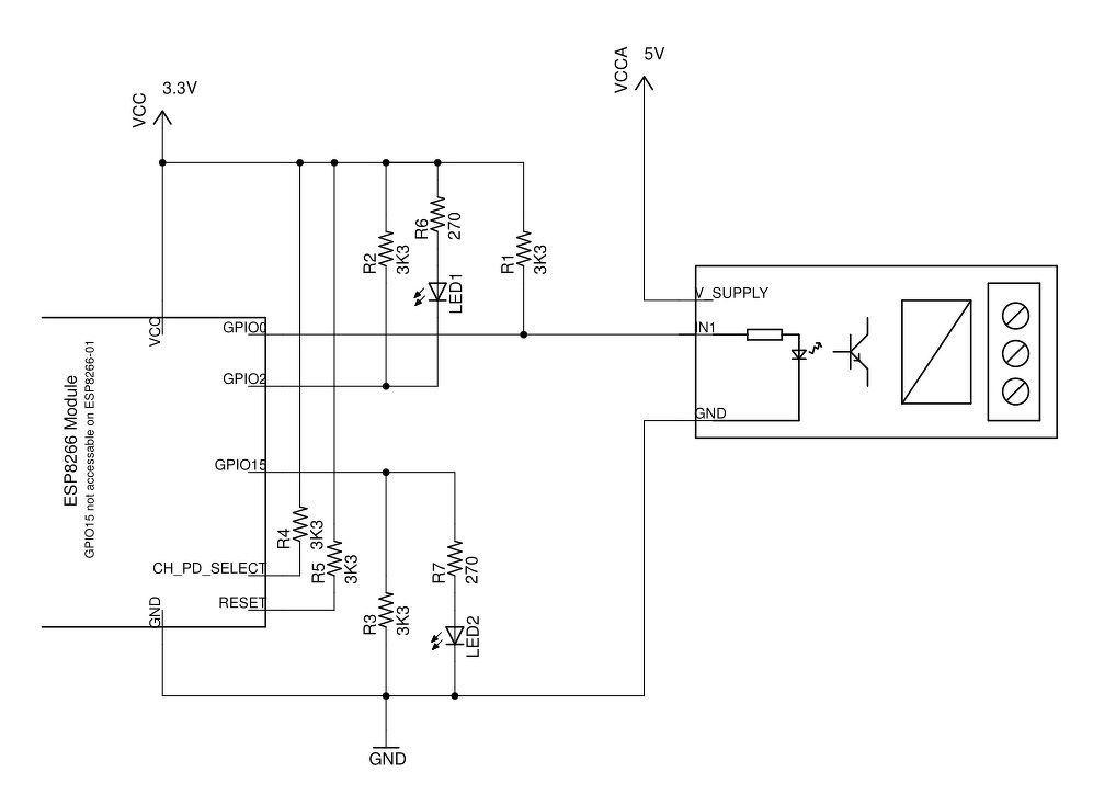

(#) sany válasza nedudgi hozzászólására (») Júl 5, 2018 /
Még egy észre vétel.
Itt is a GPIO0 -as lábra van kötve az optocsatoló LED -je. Akkor ezek szerint ennek is be kellene "zavarni" a boot folyamatba. Nem jól gondolom?
(#) nedudgi válasza sany hozzászólására (») Júl 5, 2018 /
Senki sem tökéletes. Én csak a GPIO2-t ellenőriztem.
A rajz tartalmaz a LEDdel soros ellenállást, aminek nem tudjuk az értékét. Opto helyett tranzisztorral biztosan működik. Mondjuk én az optocsatoló LEDjét a táp és a GPIO közé tenném.
Lehet, hogy itt nem a hardver szinten kell keresni a probléma megoldását, hanem szoftver szinten.
A hozzászólás módosítva: Júl 5, 2018
A GPIO2 és a GPIO0 is részt vesz a boot folyamatkor, legalábbis ahogy én értelmeztem az oldalon található táblázatot.
Tulajdonképpen szoftver, de a beégetett firmware (a bootloader, nem a flash program) dönt azügyben, hogy mikor, melyik programot töltse a program RAMba. Ehhez kap segítséget tőlünk, a lábak megfelelő szintre húzásának képében.
